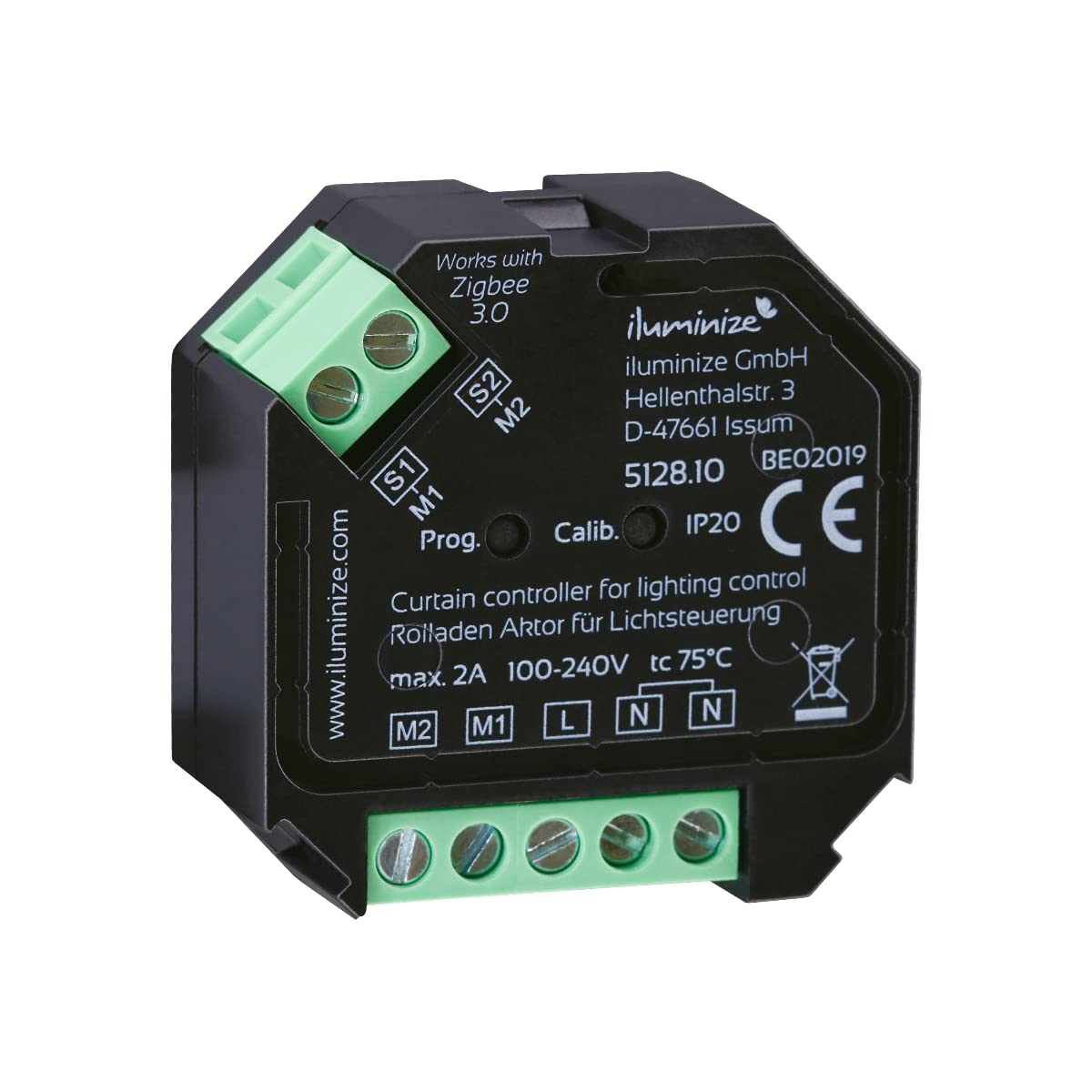

Vielleicht wäre das was?
Soll mit der hue bridge kompatibel sein.
Ja, Danke.
Das wäre das richtige. Leider ist das Ding doch recht groß, ich befürchte das wird eng in meinen Dosen.

Ich habe den heute bekommen und werde mal berichten, wie er sich über den Zigbee Lan Coodinator über zigbee2mqtt einbinden und steuern lässt!
Sooo, endlich den Illuminize angeschlossen, angelernt und ausprobiert. Läuft wunderbar.
