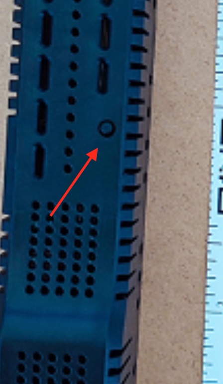

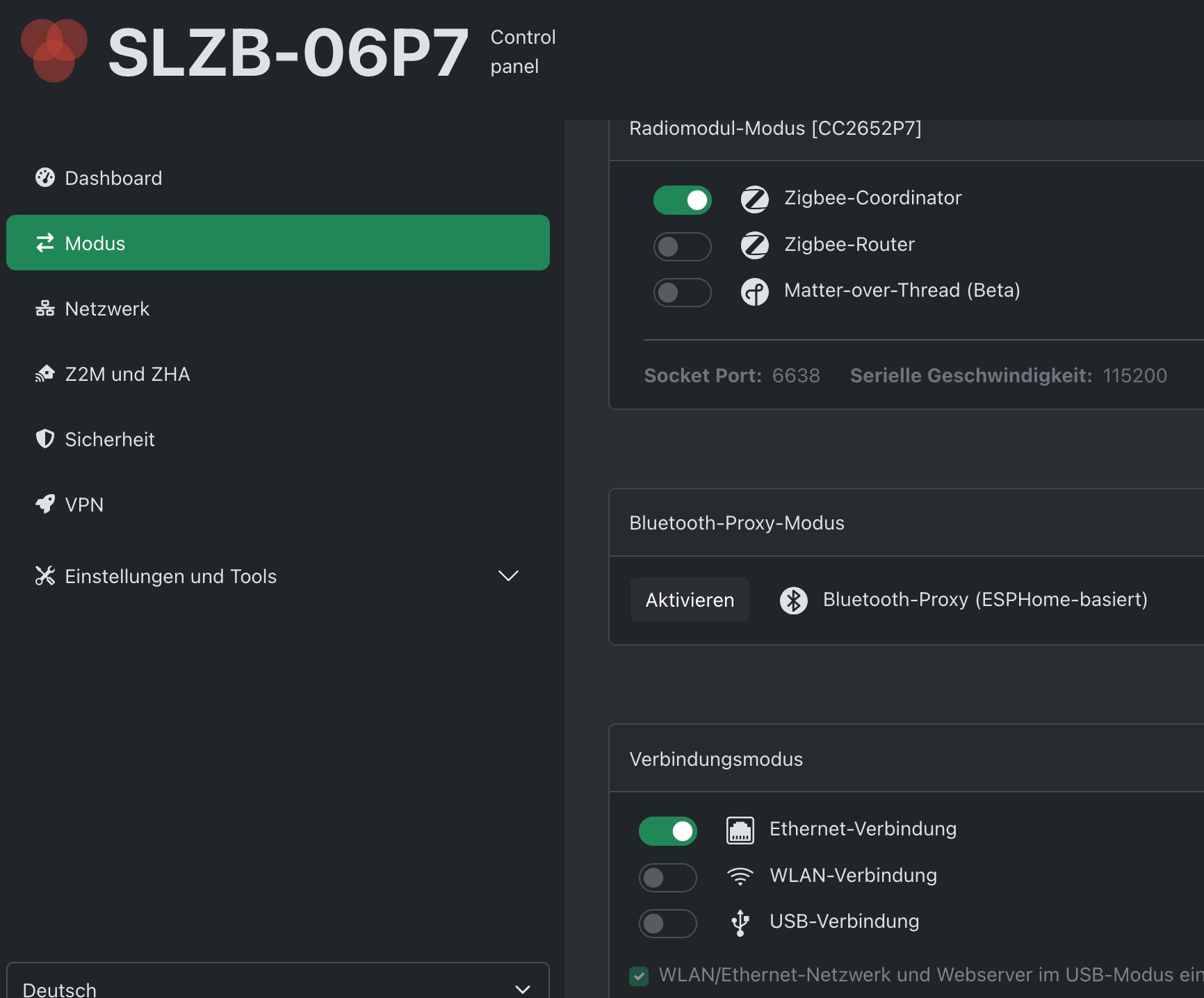

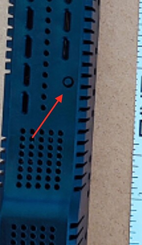

Ja solange er nicht auf USB umgestellt wurde, wird die Verbindung auch nicht klappen. Es reicht daher auch nicht aus, nur den Port zu ändern. Du musst schauen, wie du in den USB Mode kommst, wenn es über das Webinterface nicht geht, gibt es an der Seite physische Tasten? Wenn ich danach google, dann finde ich sowas wie Taste an der Seite drücken, um in den USB Mode zu wechseln.
Leuchtet die blaue LED? (leuchtet im USB-Modus).
Den Modus ändern:
In der Weboberfläche unter „Modus ->Verbindungsmodus“
Oder über den kleinen Button am Stick wechseln. Dadurch wechselt der SLZB-06 zwischen den Modi Zigbee-zu-Ethernet und Zigbee-zu-USB.
Du kannst statt LAN oder USB auch über WLAN verbinden.
dachte ich mir doch, dass es eine Einstellung dafür gibt. :slight_smile: Hatte ich oben schon einmal geschrieben, aber Jürgen hat bei sich nichts gefunden.
Hi
Ok, das habe ich übersehen, die blaue LED leuchtet jetzt.
Hatte nichts gefunden, wahrscheinlich bin ich gestern blind gewesen, oder hätte einfach nur mal bisschen nach unten scrollen sollen, oh man… :pensive:
