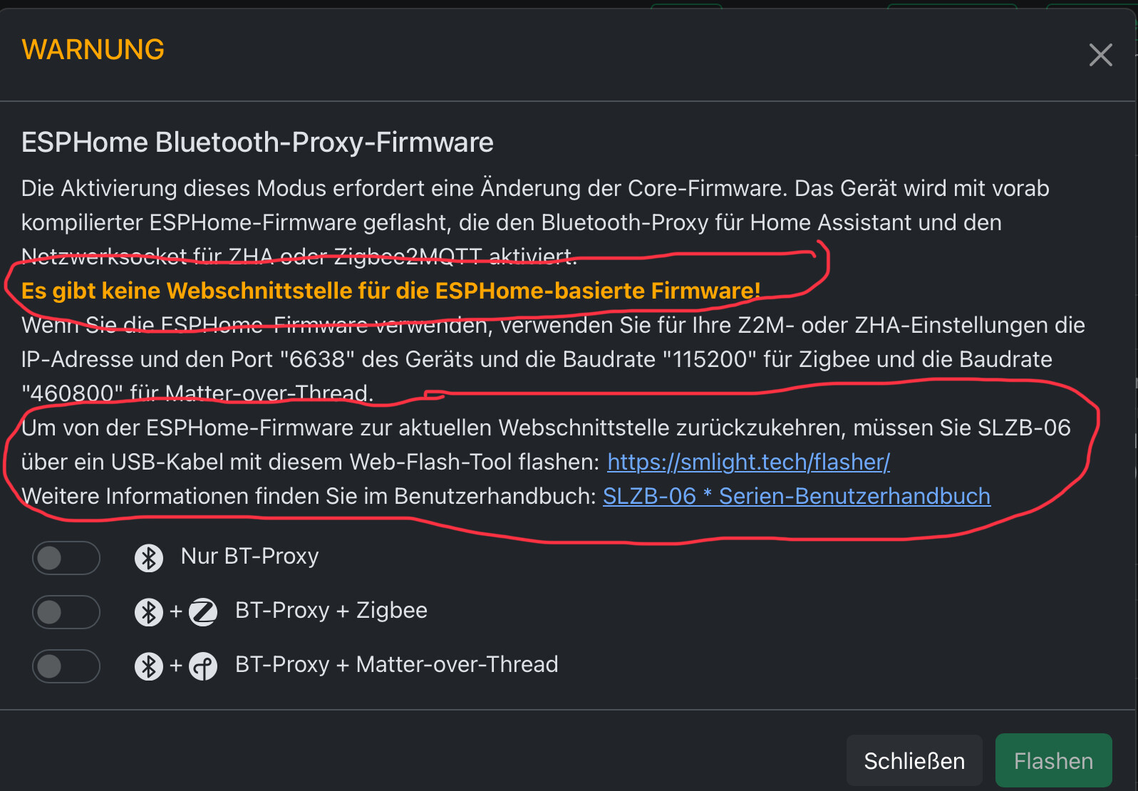

Hast du zufällig Bluetooth bei der Konfiguration ausgewählt?
Dann kommt vor dem aktiven diese Meldung :nerd_face:
Habe dir mal beide Links hier verlinkt:
https://smlight.tech/flasher/#SLZB-06
