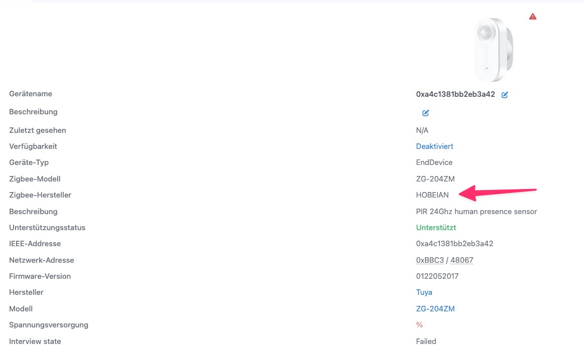

Der obere Sensor funktioniert. Das ist der aus der ersten Bestellung.

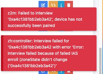

Bei den beiden neuen kommt beim Pairing nach einiger Zeit diese Meldung:
So sehen die Details:

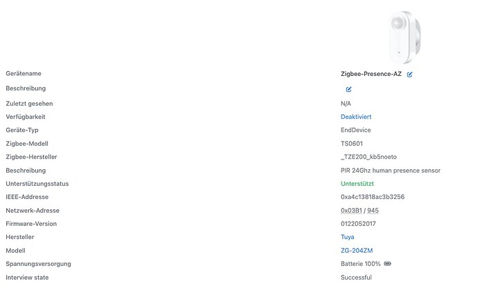

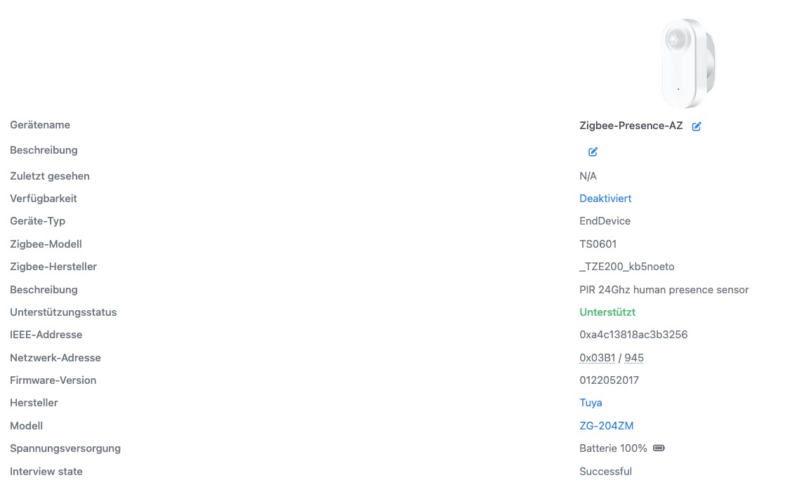

Zuerst der funktioniert:

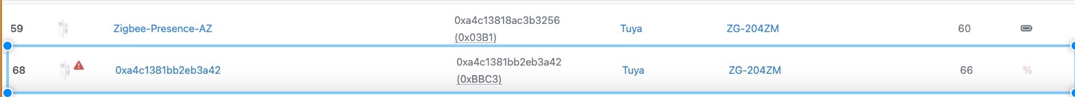

Und hier einer der beiden, die nicht gehen. Da zeigt er mir einen anderen Zigbee Hersteller an:
Oder liegt das daran, dass sie noch nicht verbunden sind?

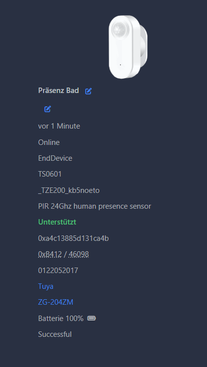

Deiner hat auch den Chip TZE200_kb5noeto
Der geht bei mir auch. Das habe ich im 3 Bild gezeigt.
Der, der nicht geht, hat einen anderen Chip bzw. Hersteller HOBEIAN.
Damit gehts nicht.
Habe auch einen ZG-204ZM mit Hobeian-Chip, der beim Pairing diese Fehler erzeugte:
z2m: Failed to interview
'Oxa4c13854xxxxxxxx', device has not successfully been paired
zh: controller: Interview failed for
'Oxa4c13854xxxxxxxxx with error 'Error:
Interview failed because of failed IAS
enroll (zoneState didn't change ('Oxа4с13854xxxxxxxxxx')'
