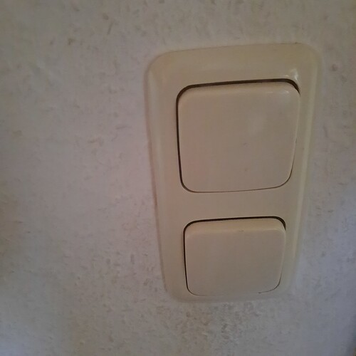

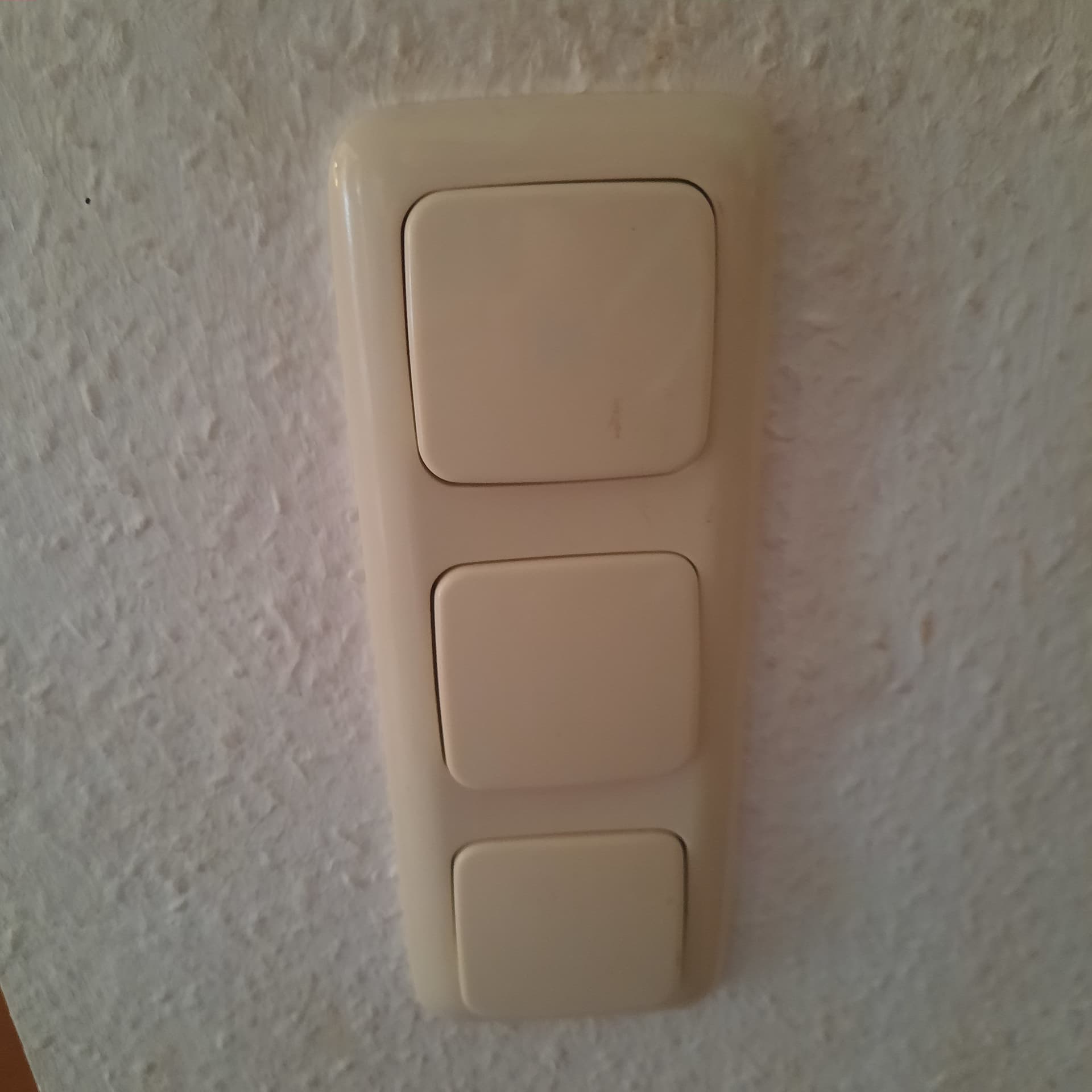

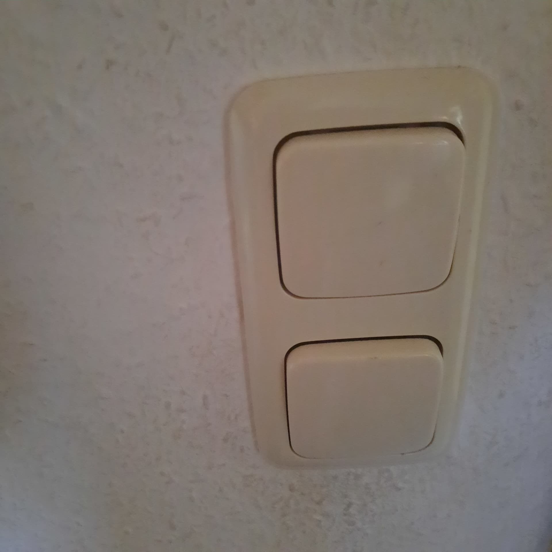

Hallo, ich möchte meine Busch Jäger Schalter Smart machen, sind das die richtigen Aktoren dazu?
Gruß Alex
ich sag mal: unter bestimmten Bedingungen, sind die nutzbar. Folgendes musst du klären: willst du z.B. Leistung messen (können diese mEn nicht)? Was für ein Schaltverhalten willst du (hängt vom Typ des Moduls ab und vom vorhandenen Schaltelement). Passt das Modul in die Dose? Und wenn du Zigbee als Bus hast, dann das richtige Modul wählen, es gibt oft auch WiFi- Varianten. Noch ein Hinweis: Es gibt teilweise Unterschiede in Bezug auf Taster oder Schalter, einige Module lassen sich auch umstellen, z.B. Sonoff ZBMini (meine so war die Bezeichnung).
Hi, Leist möchte ich nicht unbedingt messen. Ich müsste die Dosen nach hinten vergrößern, da ich nur normale Dosen habe. Bj 1991. Ich habe eigentlich nur Schalter und nutze nur Zigbee, Was meinst du mit Schaltverhalten?
Hallo, dem Foto nach würde ich Busch jäger vermuten, ist aber egal. Wenn du „nur“ Licht schalten willst, dann ist messen nicht so wichtig. Mit Schaltverhalten meine ich Taster oder Wechselschaltung oder nur Ein Aus (nur von einem Schalter aus). Hatte bei mir selbst geplant einen Bewegunsmelder der den Zigbee Aktor schaltet zusätzlich zum vorhandenen Ein-Ausschalter zu verwenden und war über die entstandene Wechselschaltung zunächst überrascht. Habe das dann über eine Automation entschärft, die den Bewegungsmelder betrifft. Frage ist auch: ist ein N-Leiter in der Dose oder nicht, es gibt Aktoren die keine brauchen (haben dann glaube ich auch keine Zigbee Routerfunktion). Dose erweitern ist auch so eine Sache, ist aber ein Thema der Wand und nicht elektrisch.
Ich habe Einzelschaltungen und Wechselschaltungen, benötige ich da jeweils andere Aktoren?

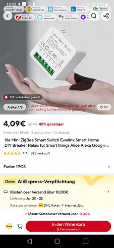

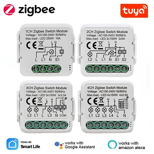

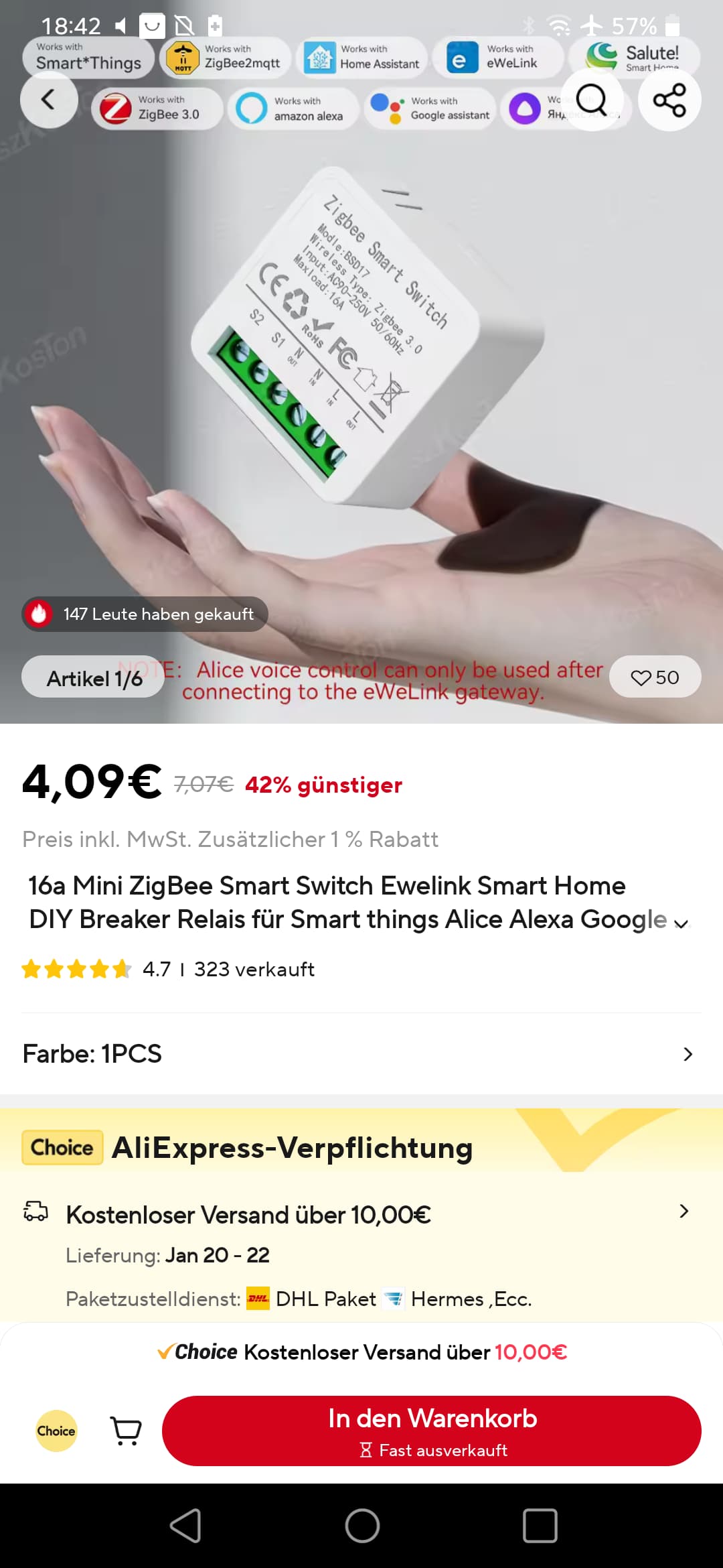

Wenn du bei Aliexpress bestellen willst (ich denke da war das Bild deiner Ursprungsfrage her?), dann würde mEn der Typ (siehe Bild) funktionieren, N-Leiter hast du ja. Für Schalter ist der geeignet, für Taster nicht. Alternativ Sonoff ZBMINI L2, der geht auch ohne N und der kann auch auf Taster umgestellt werden (ist aber etwas teurer). Ich erwähne die Alternative, weil die kleiner ist… musst du prüfen!
Danke, ich hatte diese hier verlinkt:
denk dran, ist ein Begrüßungsangebot für Neukunden und Preis nur für 1 Stück, dann wird es deutlich teurer. Da auch 4 Sorten abgebiledet sind, welche ich selbst nicht kenne/habe, bin ich nicht sicher…Die Beschreibungen bei AE sind da oft weniger informativ.
ok, aber für eine Wechselschaltung und einer normalen Schaltung, benötige ich die gleichen Aktoren?
ja, ich sehe da keinen Unterschied, denn der Aktor, welcher zusätzlich zum Ein-Ausschalter verwendet werden soll wirkt wie ein Wechselschalter.

ZBMINI L2 ist 39,5x32x18,4 mm groß und passte in meinem Fall gerade so hinter den Schalter, in einer flachen Dose. Das andere ist 40,9x40,9x21,5mm.
