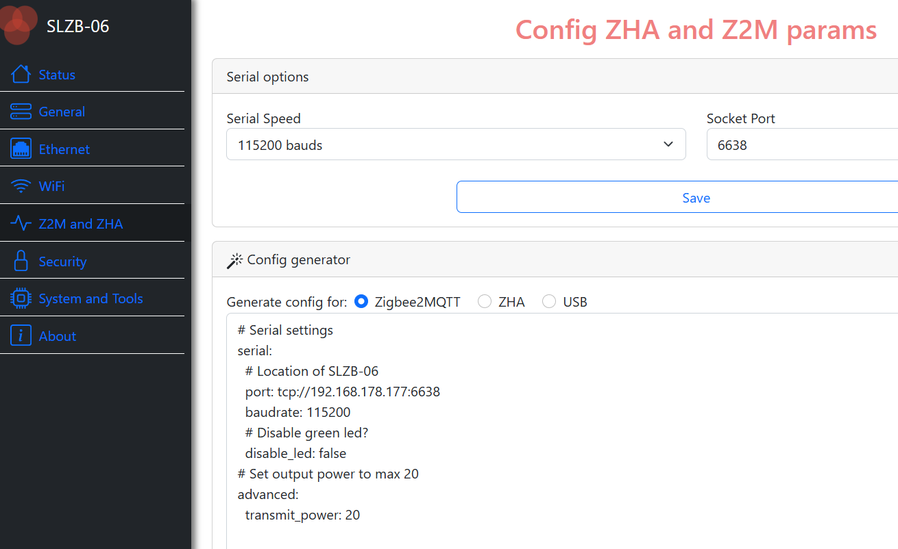

Hallo, ich versuche seit Wochen im HA einen SLZB-06P7 als Koordinator über den ZHA zu integrieren. Leider endet das ganze immer wieder mit einem Fehler ohne Begründung. Wo kann ich diese Meldungen detaillierter auslesen?
Ich kann alles eingeben er erkennt auch den SLZB, kann über die Auswahl „Ein neuen Netzwerk erstellen“ anklicken. Dann rödelt er 1-2 Minuten und zeigt letztendlich nur Fehler an, den ich mit OK bestätigen kann.
Habe sogar schon mal testweise ein neues System im Proxmox aufgesetzt und auch mal einen SLZB-06M probiert, aber es passiert immer das gleiche…
Habt Ihr ein paar Tipps?

Ups ja, konfiguriert und läuft zum Test auch mit iobroker(SLZB-06M)- würde jetzt gerne auf HA umsteigen, aber es will und will nicht… Die Anleitungen habe ich auch(fast) alle durchgeackert, aber er beliebt immer danach mit Fehler hängen…

Hier mein Eintrag in der
/homeassistant/zigbee2mqtt/configuration.yaml
für den SLZB-06
serial:
serial:
port: tcp://192.168.178.177:6638
adapter: zstack
baudrate: 115200
disable_led: false
legacy: false
adapter: zstack
baudrate: 115200
disable_led: false
legacy: false
Und der SLZB
Zigbee2MQTT integration installiert?
