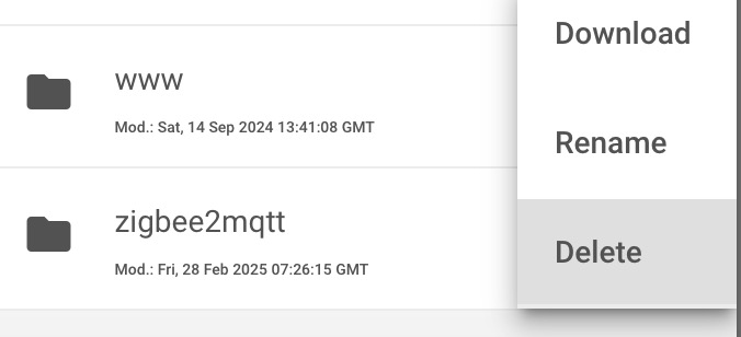

Falls das Backup nicht funktioniert oder zu lange dauert, kannst du auch den Inhalt des Zigbee2mqtt Ordners manuell sichern.
