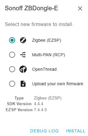

Alle Anleitungen die ich bisher gefunden habe basieren auf irgendwelchen Webanwendungen die meinen Stick einfach nicht erkennen wollen, auch nicht im Chromebrowser den ich eigens dafür installiert habe.
Vielleicht sehe ich aber auch einfach den Wald vor lauter Bäumen nicht und jemand mag mir mal den Weg weisen.

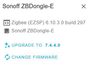

Vielleicht ist mein Sonoff ZBDongle-E ja auch einfach ungeeignet. Laut Z2M ist der Coordinatortyp EZSP V8 und die Version 6.10.3.0 build 297
