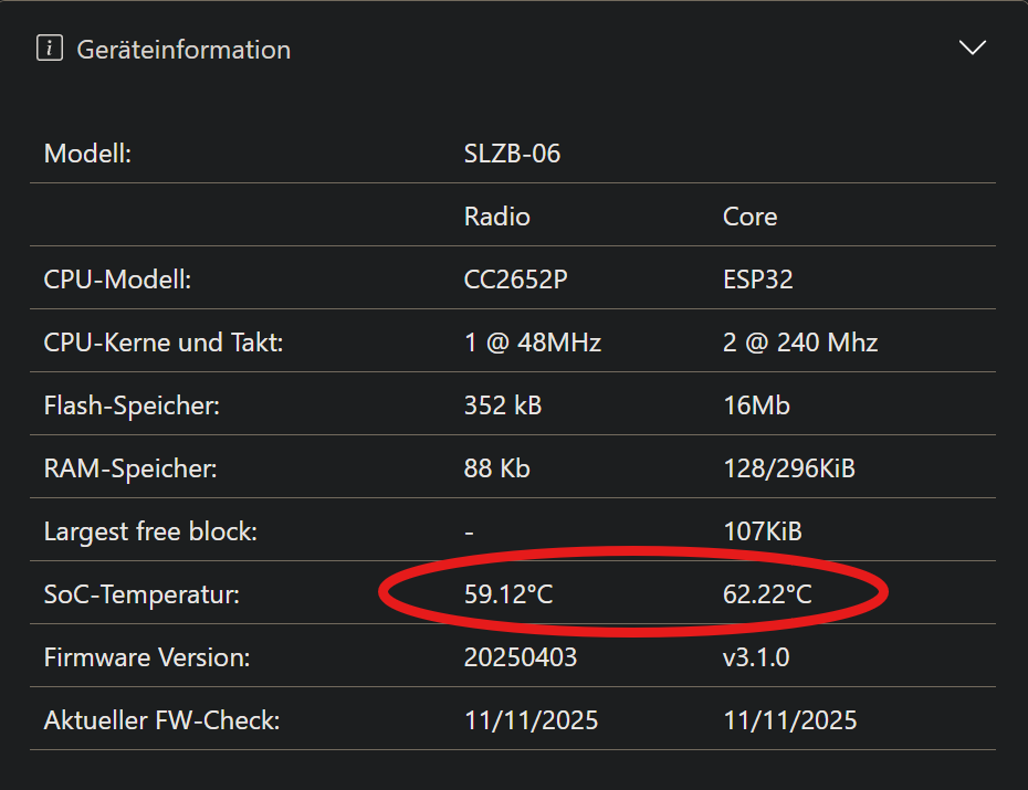

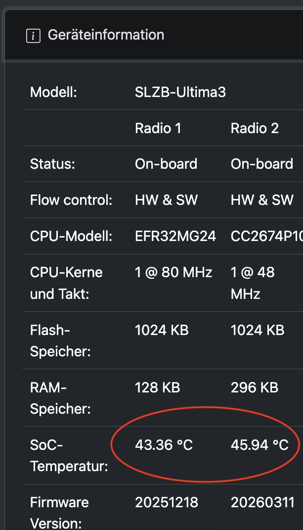

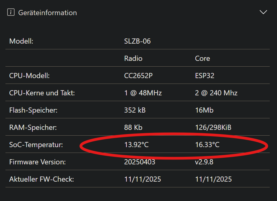

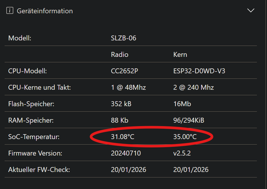

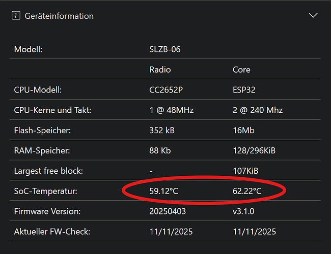

Bei meinen SLZB’s sehen die Temperaturen so aus:
Ca. 60°C kann nicht stimmen, wenn ich mit den Fingern fühle, ist er nur lauwarm.
Ca. 14°C kann nicht stimmen, die habe ich im ganzen Haus nicht.
Bisher habe ich diese Anzeige und „Kalibrierung“ erfolgreich ignoriert.
