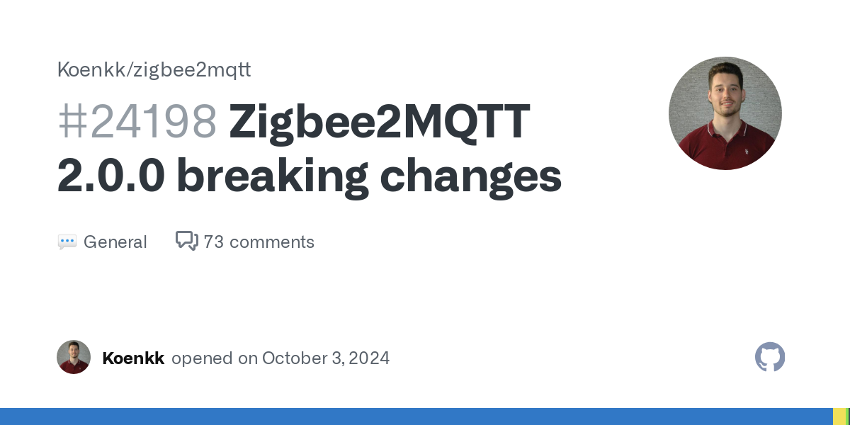

Alles hier in den breaking Changes nachlesbar
Sorry, ich hatte völlig übersehen, dass das ein Fehler im Rahmen des Updates auf 2.0 war. Da waren automatische Updates aktiv. Die habe ich jetzt erstmal deaktiviert.
