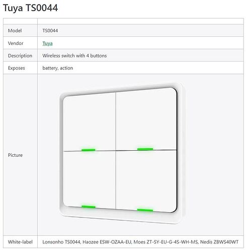

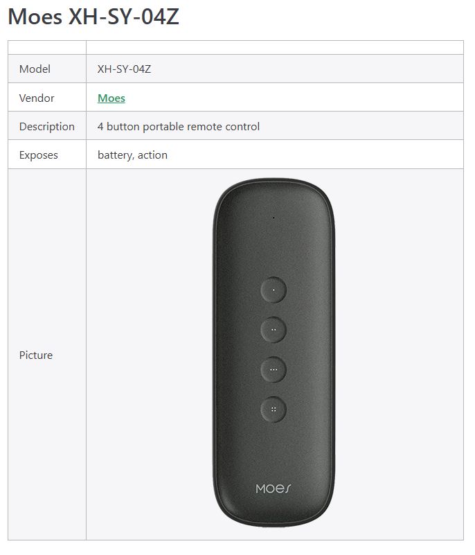

Jetzt hat einer von den beiden Schaltern beschlossen eine neue Identität anzunehmen und wird in Z2MQTT folgenderweise erkannt:
Habt ihr sowas schonmal gehabt? Ist jetzt kein riesen Problem, frage mich nur ob ihr eine Idee habt, wie das passieren kann, bzw. was das ausgelöst hat?

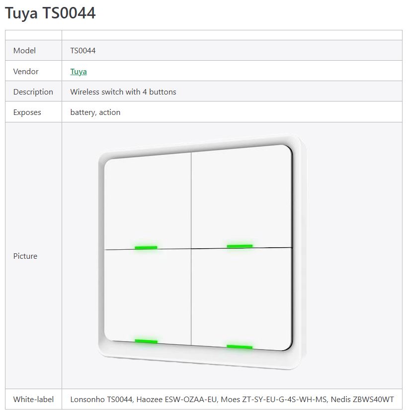

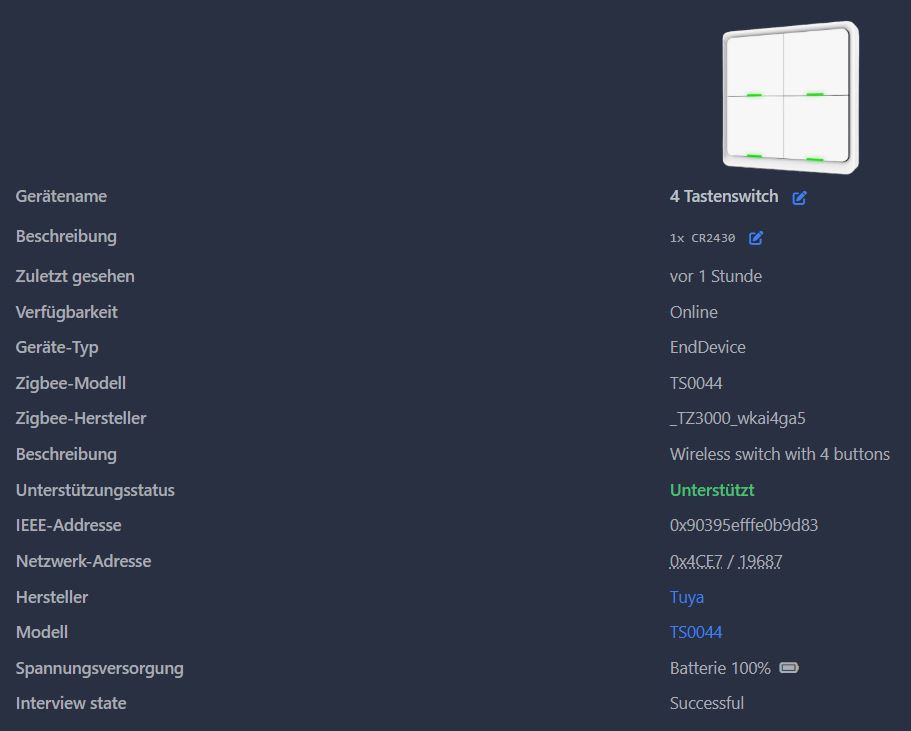

Spannend. Ich habe die Schalter auch, von Moes, werden auch als Tuya TS0044 (spezifischer - _TZ3000_wkai4ga5) erkannt - bisher hat sich da keiner von den anders ausgegeben :slight_smile: Hätte gedacht dass so was evtl durch eine Änderung in den Modellzuordnungen beim Update von Z2M passieren kann, das würde aber eher alle von den Geräten auf einmal betreffen und nicht nur einen. Evtl verschiedene Firmwareversionen drauf oder so was?
Moin,
Ja, das ist (war) bei mir auch so, könnte schwören, dass beide Schalter absolut identisch waren. Das kann ich jetzt allerdings nicht mehr nachvollziehen.
Das hätte ich jetzt auch vermutet. Komischerweise fühlte sich nur ein Schalter angesprochen :face_with_raised_eyebrow:
Ich werde, sobald ich wieder physischen Zugriff auf den Schalter habe, den Kollegen mal aus dem Zigbee Netz werfen, neu anlernen und schauen was passiert.
