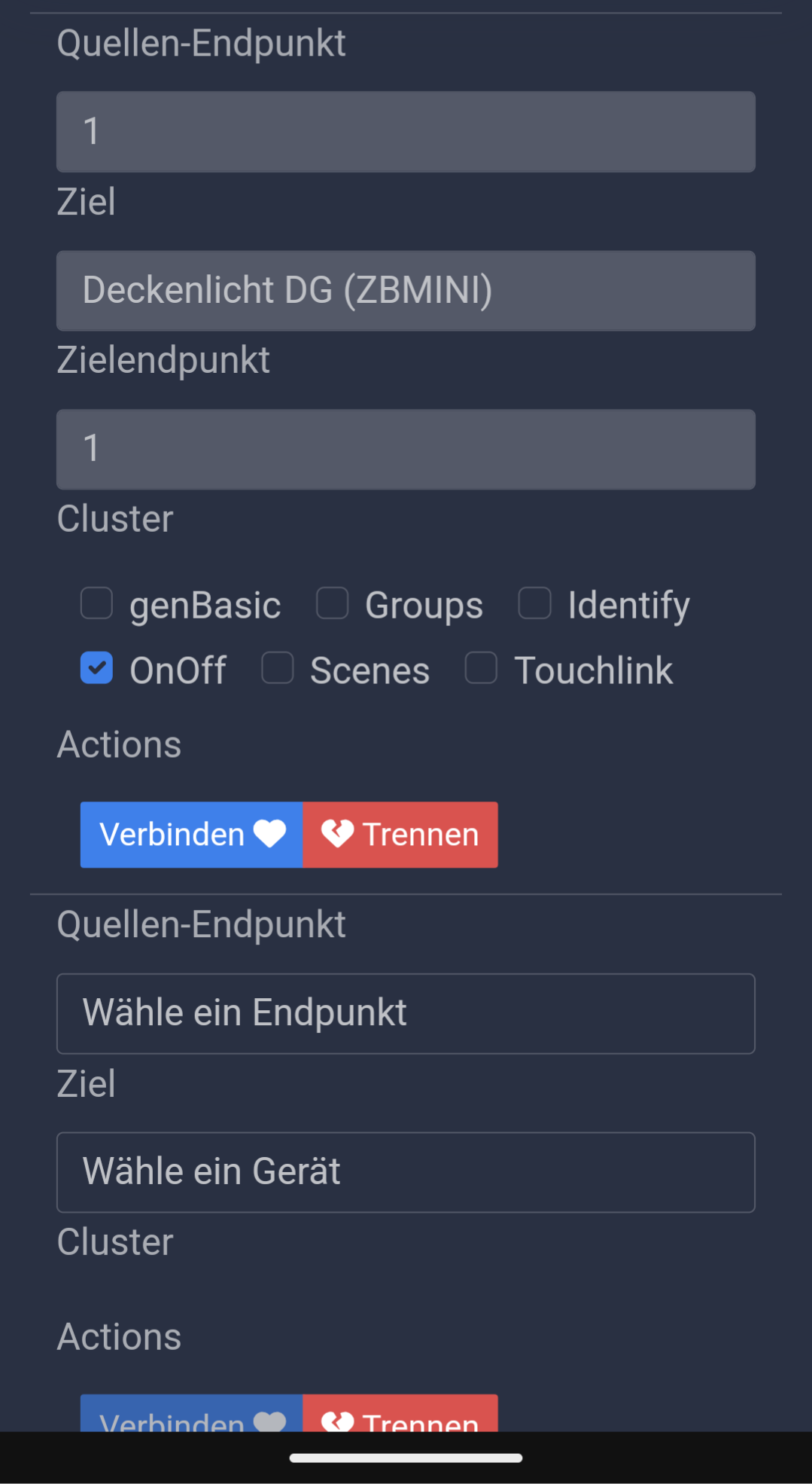

Soweit ich weiß, geht das unter z2mqtt, aber wohl nur mit einzelnen Geräten und auch nicht mit allen. Dort stellt man die Bindung ein. D.h. dein smarter Schalter (bei mir z.b. ein Hue Dimmschalter) und z.b. ein ZBMINIL2.
So würde die „Konfiguration“ aussehen. Ob man da weitere zbmini’s oder andere Aktoren anbinden kann, weiß ich leider nicht und habe noch nicht getestet
Somit kann ich mein Licht (hier im Beispiel Decke im Dachgeschoss) unabhängig vom HA aber smart schalten. Bspw wenn HA abraucht, kommunizieren die angebundene Geräte über das ZigBee Netz weiter.

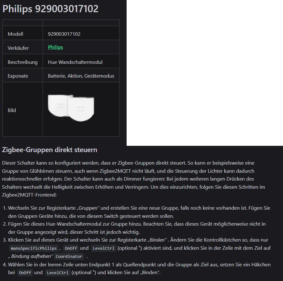

Auf der offiziellen Geräteliste bei [Zigbee2MQTT](supported devices)
Sind die Infos zu Bindung enthalten.
Bspw bei meiner installierten Hue Dimmschalter ist es hier:
Binding
By default, the device is bound to the coordinator, but it can also be used to directly control other lights and switches in the network (see guide on binding).

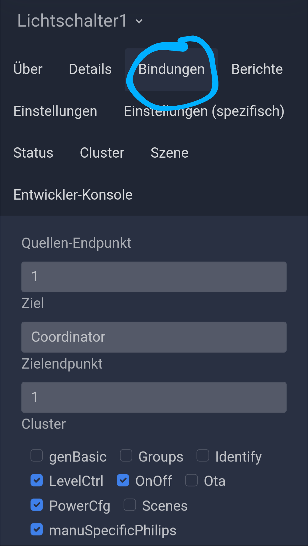

Versuch mal unter Binding bei Coordinator das GenBasic weg zu nehmen.
Evtl beim Verbinden den Schalter mal aktivieren.

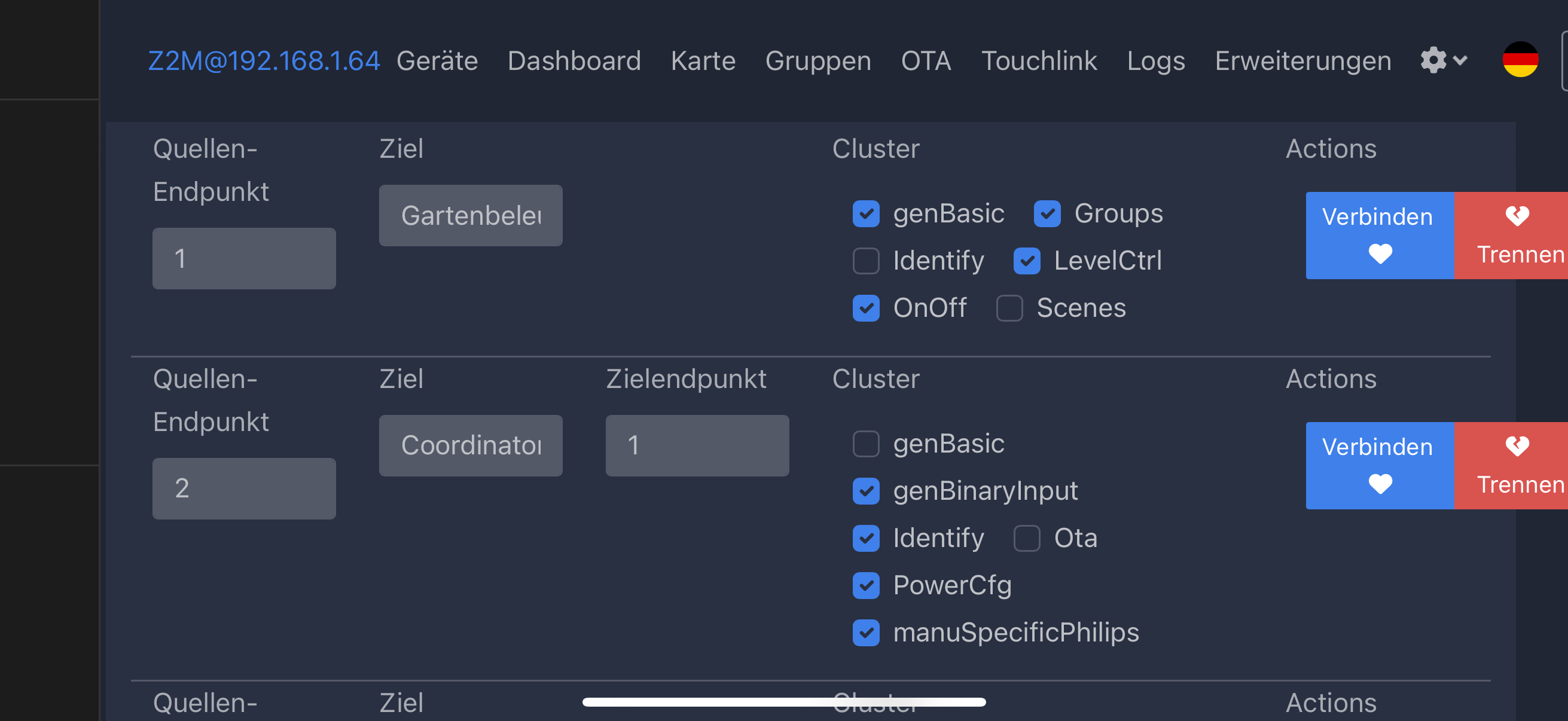

So sieht das bei meiner Hue Gartenbeleuchtung aus über einen Hue Dimmschalter

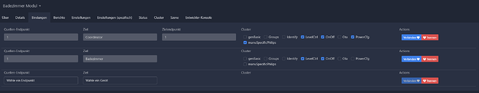

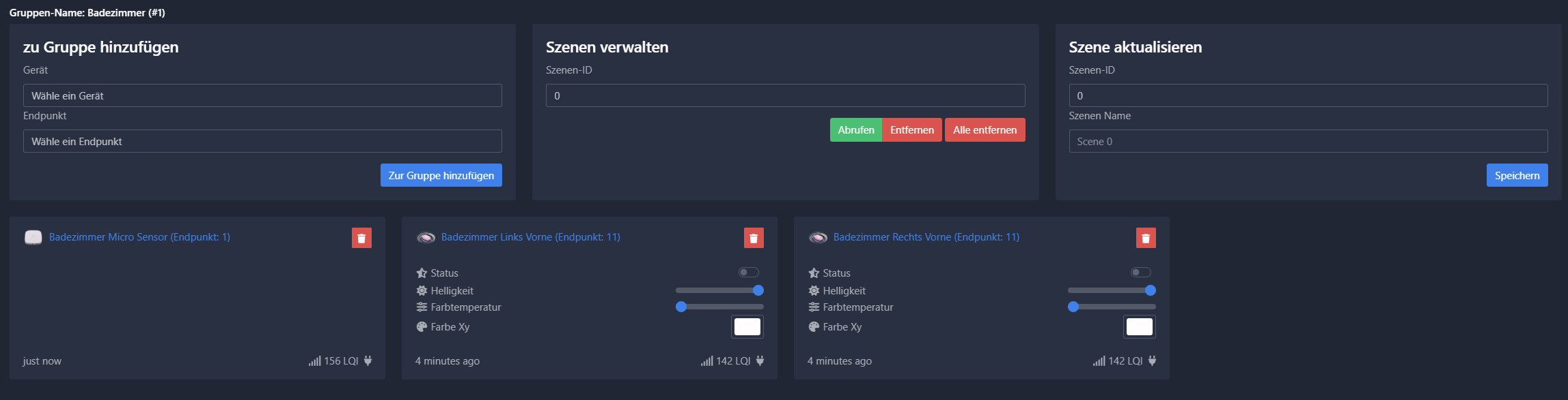

ich konnte nun das Modul mit den Tipps von euch und der Beschreibung Binden.
Der Hauptfehler meiner Versuche war, das ich das Modul beim Binden nicht gedrückt hatte, denke ich einmal :slight_smile:
Danach habe ich Zigbee2MQTT gestoppt und konnte die Lichtergruppe trotzdem steuern.
TOP, danke euch!
Meine Gruppe
Meine Modul Bindung
Vielleicht kann mir einer noch Erklären was es mit Quell-Endpunkt, Endpunkt und Zielendpunkt auf sich hat, bzw. wie das zu verstehen ist?
In der Gruppe konnte ich z.b. beim Modul nur 1 als Endpunkt auswählen.
Bei den HUE-Spots/Lampe war z.b. nur 11 und 242 auszuwählen, warum war hier keine 1 mit dabei?
