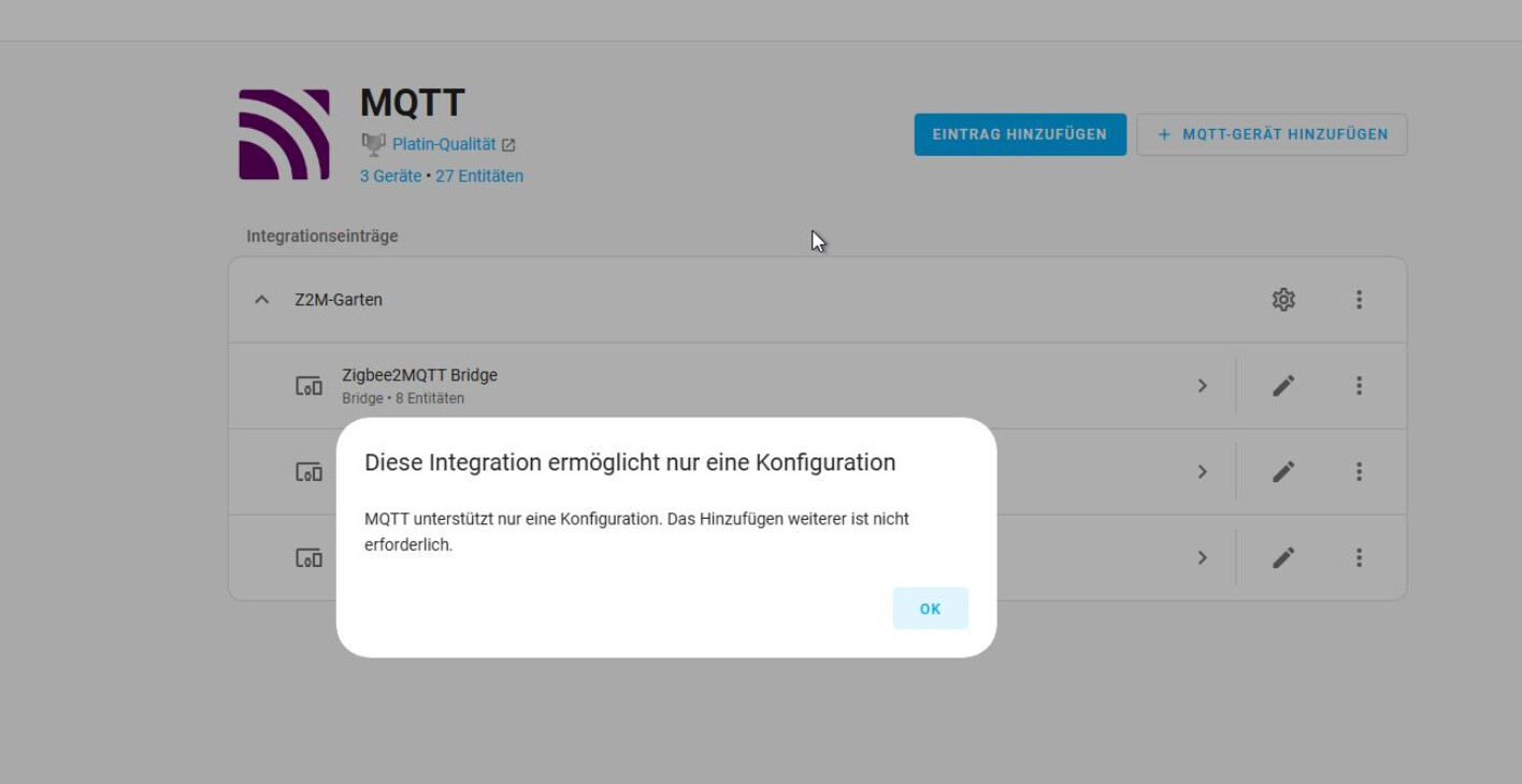

Genau das habe ich getan und das funktioniert auch sehr gut
Nur die Sache ist das ich das Ganze 2x benötige da ich 2 Standorte habe welche ich mit nur einem HA nutzen möchte
Wie schon oben geschrieben, im ioBroke war das kein Problem da konnte ich einfach sagen „erstelle mir eine 2te Instanz“ aber wie würde das im HA klappen?
Und wenn ich nur MQTT nutze wöllte habe ich das selbe Problem
Warum zweimal, du haste einen MQTT Server laufen zu dem sendest du alle Daten und der Broker holt sich die von dort!

Knackpunkt dürften hier die zwei MQTT-Broker sein. Ich würde die beiden Z2M Instanzen an einen zentralen MQTT Broker binden (unterschiedliche base-topics in Z2M verwenden).
Oder du musst mal nach „MQTT Bridge“ suchen, um zwei Broker zu verbinden.
