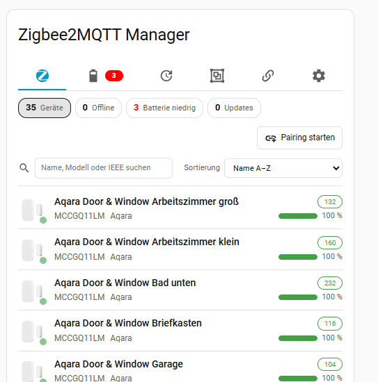

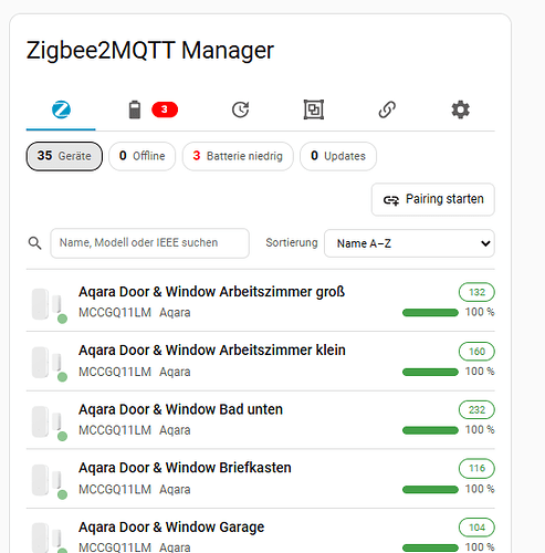

Zigbee2MQTT Manager 1.0.3 – Zigbee2MQTT komplett in einer HA-Dashboard-Karte verwalten (HACS)
ich habe eine neue Home-Assistant-Integration veröffentlicht: den Zigbee2MQTT Manager. Mit Version 1.0.3 gibt es jetzt die erste offizielle Version, und ich würde mich sehr über Tester und Feedback freuen.
Worum geht es?
Zigbee2MQTT verwalten, ohne Home Assistant zu verlassen. Geräte, Batterien, Firmware-Updates, Gruppen, Bindings und Bridge stecken in einer Dashboard-Karte. Die Installation läuft über HACS, die Karte trägt sich selbst als Lovelace-Ressource ein.
Was kann sie?
Die Karte hat sechs Kategorien, die sich einzeln ein- und ausblenden lassen:
  • Geräte – Erreichbarkeit, Modell, Signal, Batterie, „zuletzt gesehen“; Filter (Offline / Batterie niedrig / Updates), Suche und Sortierung
  • Batterie – niedrigster Stand zuerst, Farben nach Schwellwerten
  • Updates – installierte vs. verfügbare Firmware, „Alle prüfen“ und „Alle nacheinander installieren“ als Hintergrundauftrag mit Fortschritt und Abbruch
  • Gruppen – anlegen, umbenennen, löschen, Mitglieder verwalten
  • Bindings – Übersicht, lösen, neu verknüpfen
  • Bridge – App-Version, Status, Pairing, Bridge-Optionen, Neustart, Ereignisprotokoll
