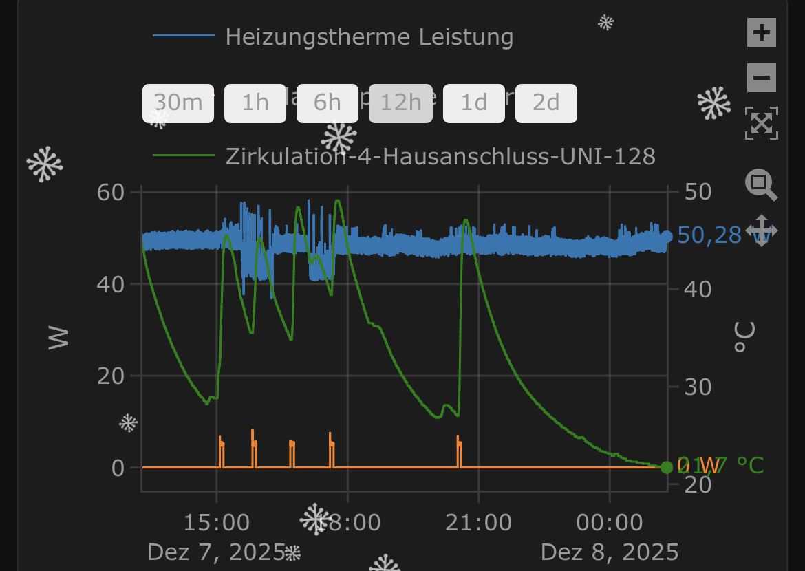

Meine Steuerung
Hier wird auch nichts mehr verschenkt :victory_hand:
Grün Temp
Blau Power Therme
Orange Power Zirkulationspumpe
Zyklus On jeweils 4min
