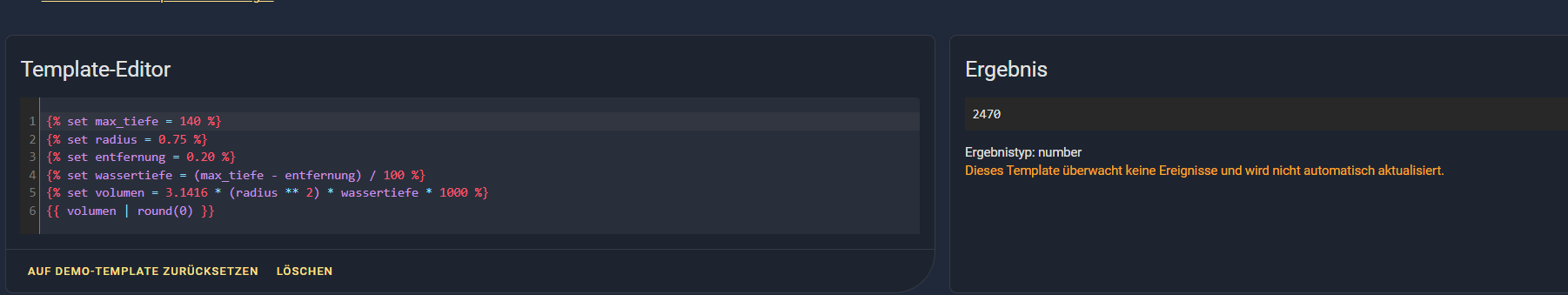

Hi, das sollte schon machbar sein, es muss nur die korrekte Formel angewandt werden. Ich habe mal nach der Formel gegoogelt, Schule ist doch schon lange her und dann einfach ein Template dazu erstellt. Die Entität musst du noch gegen deine mit den 20cm austauschen.
Volumen m³ = π * r² * h
radius ** 2 steht für r²
{% set max_tiefe = 140 %}
{% set radius = 0.75 %}
{% set entfernung = states('sensor.zisterne_entfernung') | float(0) %}
{% set wassertiefe = (max_tiefe - entfernung) / 100 %}
{% set volumen = 3.1416 * radius ** 2 * wassertiefe * 1000 %}
{{ volumen | round(0) }}
Du müsstest also noch 2470L in der Zisterne haben?
Das Template könntest du so für einen Sensor in der config.yaml oder als template-helfer in der UI benutzen.
Super vielen Dank. Direkt ausprobiert und was soll man sagen!
Es funktioniert.
