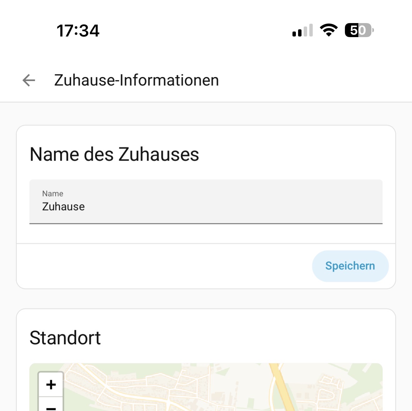

Anleitung für die App
  1. Tippen Sie unten rechts oder oben links auf das Menü-Symbol (drei Striche), um die Seitenleiste zu öffnen.
  2. Tippen Sie auf Einstellungen.
  3. Wählen Sie den Punkt System.
  4. Tippen Sie auf Allgemein.
  5. Ändern Sie den Namen im Feld Name (bzw. Heimname).
  6. Scrollen Sie nach ganz unten und tippen Sie auf Speichern. [1]
Ja, da war ich auch schon. Da ändere ich den Namen für Home.

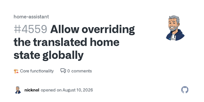

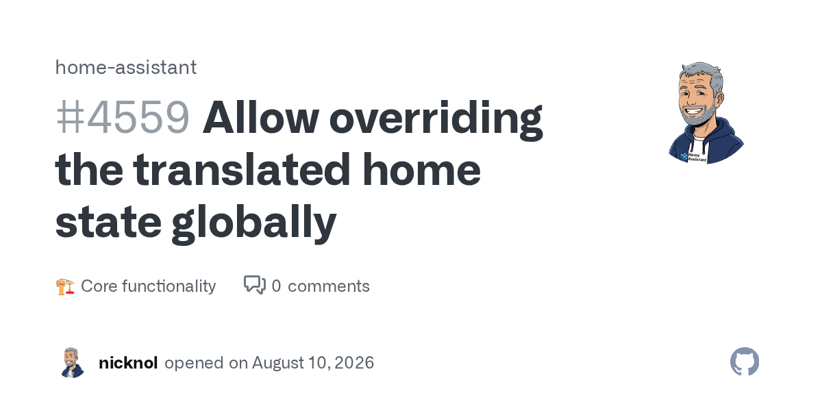

Insofert habe ich mal ein Github Issue für HA Core erzeugt:
Naja, eigentlich ist es Feature Request. Und „upvotes“ und weitere Fragen dazu können die Beachtung steigern - es ist also nun an Euch, aktiv zu werden.
