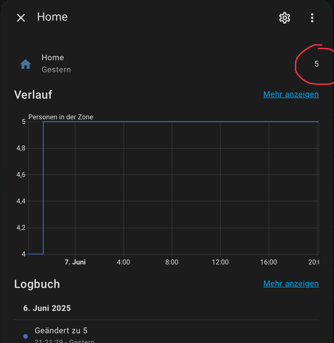

Und bei mir sind alle zuhause :house:

Momentan habe ich fast das selbe Problem.
Nur das ich eben immer zuhause bin.
Dabei vermute ich mal schwer das es daran liegt, das mein HA von außerhalb nicht mehr erreichbar ist. Mein Internetanbieter hat mir einen DSL liegt Anschluss verpasst und seither lässt sich mein HA über Cloudflare nicht mehr erreichen. Ich gehe zumindest mal davon aus das dies dass Problem ist.!
Zumindest bei mir.
