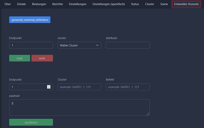

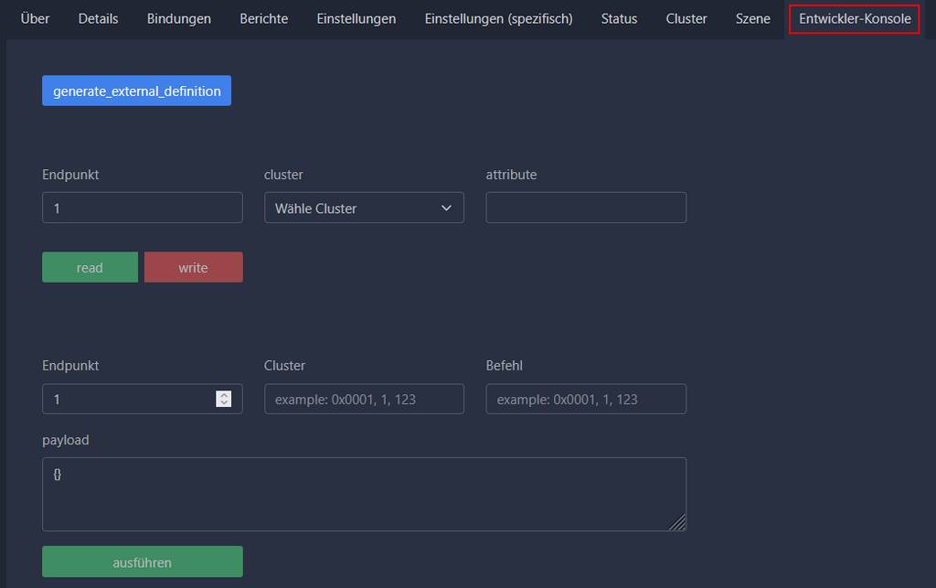

Man klickt unter Zigbee2MQTT in der Übersicht auf den Zwischenstecker und dann auf den letzten Tab « Entwickler-Konsole » (rot umrahmt)

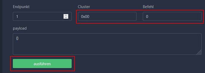

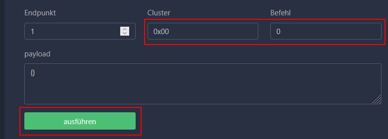

Hierbei bleiben alle Felder unverändert, bis auf Cluster und Befehl (Bitte auf Groß-/Kleinschreibung bei den Feldern achten).
Eingetragen wird jetzt
Cluster: 0x00
Befehl: 0
Dann klickt man auf « ausführen »
Dadurch wird beim nächsten Datenzugriff auf den Zwischensteckers alle Daten auf Null gesetzt.

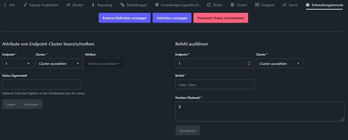

Man klickt unter Zigbee2MQTT in der Übersicht auf den Zwischenstecker und wieder auf den letzten Tab « Entwicklerkonsole » (weiß unterstrichen)

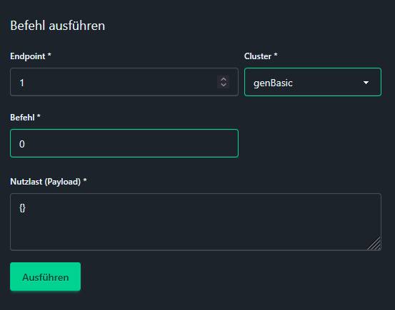

Hierbei bleiben alle Felder unverändert, bis auf Cluster* und Befehl*.
Cluster*: genBasic (Dropdown-Menü)
Befehl*: 0
Dann klickt man auf « Ausführen »
Auch hierbei wird beim nächsten Datenzugriff auf den Stecker alles auf Null gesetzt.
