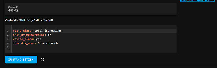

Ich habe ab April einene Neuen Gasanbieter, nun möchte ich meine bisherigen aufzeichnung quasi auf Null Zurücksetzen:
Zähler ist ein Shelly Uni Plus mit REED Kontakt mit einem Helfer „GAS“ der immen wenn es einen Kontakt gibt eine Hoch Zählt, im Sensor „Gasverbrauch“ werden dann die m³ (x 0,01) ausgerechnet, und mit Gaskosten_euro Die Kosten berechnet.
Gibt es einem Möglichkeit alles auf Null zu setzen?
In den Entwicklerwerkzeuge / Zustäne bekomme ich das nicht hin? nach eingabe auf 0
bleiben die Werte immer bestehen?
Vielen Dank für eure Hilfe!
Alles kopieren
Dann löschen des Sensors
HA neu starten
Entwicklerwerkzeuge Statistik => Sensor Daten löschen
HA neu starten
Jetzt ein wenig warten und dann einfach neu anlegen
Oder einfach einen neuen anlegen
OK vielen Dank!
