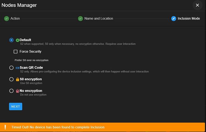

Habe nun 4 FibaroPlugs über Zwave JS UI darauf angelernt. Diese sind auch erfolgreich angelernt worden. Leider sind ALLE Entitäten dieser Plugs im Homeassistant „inaktiv“

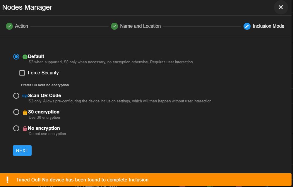

Seltsam war, dass ich bei 2 von den 4 PLugs eine Meldung bekam „No device has been found“ (siehe Anhang) .
Trotzdem wurden sie angelernt und konnten auch über Zwave JS UI geschaltet werden.
Allerdings funktionieren auch die anderen beiden Plugs nicht, wo der Fehler nicht aufgetaucht ist!
Kann mir jemand von euch einen Tipp geben?
Entitäten waren heute Früh plötzlich alle da!
Kann es sein das HA ein paar Stunden braucht um neu angelernten Geräten die Entitäten einzutragen?
Moin, nein aber heute Nacht wurde dein System beim Backup neu gestartet. Daran wird es liegen, hattest du gestern sicherlich nicht gemacht.
Egentlich läuft kein Backup über Nacht, aber mit gefällt die Idee.
Ich denke eher, dass das Zwave Netz bei vielen angelernten Geräten (gestern waren es in Summe 21) möglicherweise etwas träge reagiert hat.
Inzwischen ist alles wieder OK!
