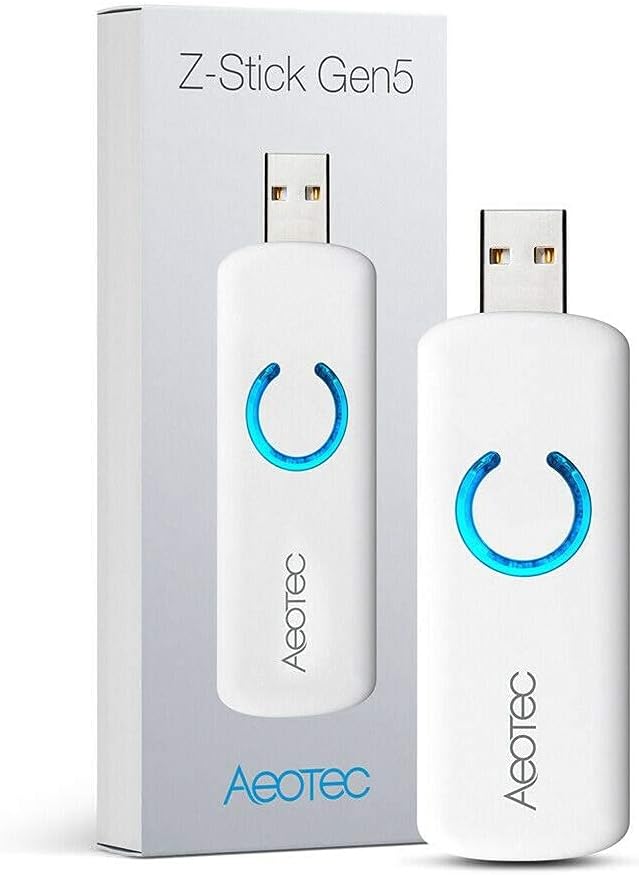

Ich betreibe derzeit noch Fhem auf einem Intel NUC.
Daran steckt ein Aeotec USB Stick als ZWave Master/Gateway
https://amzn.eu/d/5SQy8yE
und daran sind Unmengen ZWave Clients, wie Bewegungsmelder,
Zwischenstecker und Sensoren angelernt.
Ich würde mir daher gerne den Aufwand des neuen Anlernens sparen, wenn ich den ZWave Stick über proxmox an mein Home Assistant VM durchreiche.
Kennt jemand einen eleganten Weg, diese Migration durchzuführen?
