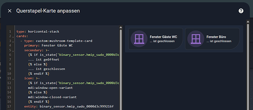

Guten Morgen, du kannst dafür verschiedene Cards nutzen um darin zwei mushroom-cards zu vereinigen. Hier im ersten Beispiel mit einem horizontal stack.
type: horizontal-stack
cards:
  - type: custom:mushroom-template-card
    primary: Fenster Gäste WC
    secondary: >-
      {% if is_state('binary_sensor.hmip_swdo_0000d3c999216f' , 'on') %}
      ... ist geöffnet
      {% else %}
      ... ist geschlossen
      {% endif %}
    icon: >-
      mdi:window-open-variant
      {% else %}
      mdi:window-closed-variant
      {% endif %}
    entity: binary_sensor.hmip_swdo_0000d3c999216f
    icon_color: >-
      yellow
      {% else %}
      purple
      {% endif %}
    hold_action:
      action: none
    double_tap_action:
      action: none
    tap_action:
      action: none
    fill_container: false
    multiline_secondary: false
    card_mod:
      style: |
        :host {
          --mush-icon-size: 70px;
    primary: Fenster Büro
    secondary: >-
      {% if is_state('binary_sensor.fenster_buero' , 'on') %}
      ... ist geöffnet
      {% else %}
      ... ist geschlossen
      {% endif %}
    icon: >-
      {% else %}
      {% endif %}
    entity: binary_sensor.fenster_buero
    icon_color: >-
      yellow
      {% else %}
      purple
      {% endif %}
    hold_action:
      action: none
    double_tap_action:
      action: none
    tap_action:
      action: none
    card_mod:
      style: |
        :host {

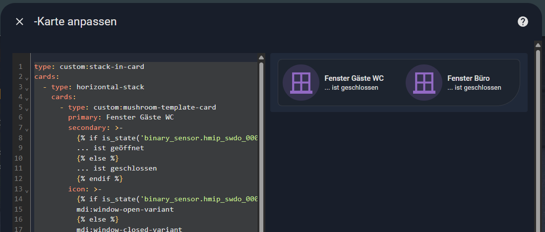

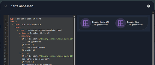

Oder hier die etwas elegantere Lösung, dann sieht die card auch aus wie eine card. Dafür brauchst du aber die stack-in-card, kann über hacs installiert werden.
type: custom:stack-in-card
cards:
  - type: horizontal-stack
    cards:
        secondary: >-
          ... ist geöffnet
          {% else %}
          ... ist geschlossen
          {% endif %}
        icon: >-
          {% else %}
          {% endif %}
        icon_color: >-
          yellow
          {% else %}
          purple
          {% endif %}
        hold_action:
          action: none
        double_tap_action:
          action: none
        tap_action:
          action: none
        card_mod:
          style: |
            :host {
              border: none;
            ha-card {
              border: none;
        secondary: >-
          ... ist geöffnet
          {% else %}
          ... ist geschlossen
          {% endif %}
        icon: >-
          {% else %}
          {% endif %}
        icon_color: >-
          yellow
          {% else %}
          purple
          {% endif %}
        hold_action:
          action: none
        double_tap_action:
          action: none
        tap_action:
          action: none
        card_mod:
          style: |
            :host {
            ha-card {
              border: none;
Die Entität vom zweiten Fenster muss natürlich noch angepasst werden. :slight_smile:
Ach wie wundervoll. Genau so soll es sein. Perfekt! Danke @jayjojayson
