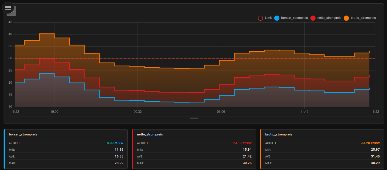

Habe mich mal aus Interesse hingesetzt und habe den Börsenpreis genommen und damit ausgerechnet was man am ende tatsächlich mit den Zuschlägen und Netzgebühr pro kWh bezahlt. Beim Preis und Anbieter habe ich den Österreichische genommen. Die Grafik zeigt die letzten 24Std an und den kWh Preis wenn man einen Fix Preis hat, der Durchschnitt ist bei 30ct/kWh Brutto. Da sind alle Zuschläge und MwSt schon mir drin. In der Grafik sieht man das über die Winterzeit ein Fix Tarif günstiger ist als der Dynamische Strompreis und man sieht auch wie viel kosten noch zusätzlich dazu kommen das man auf dem Preis ist was man für die kWh dann wirklich bezahlt.
