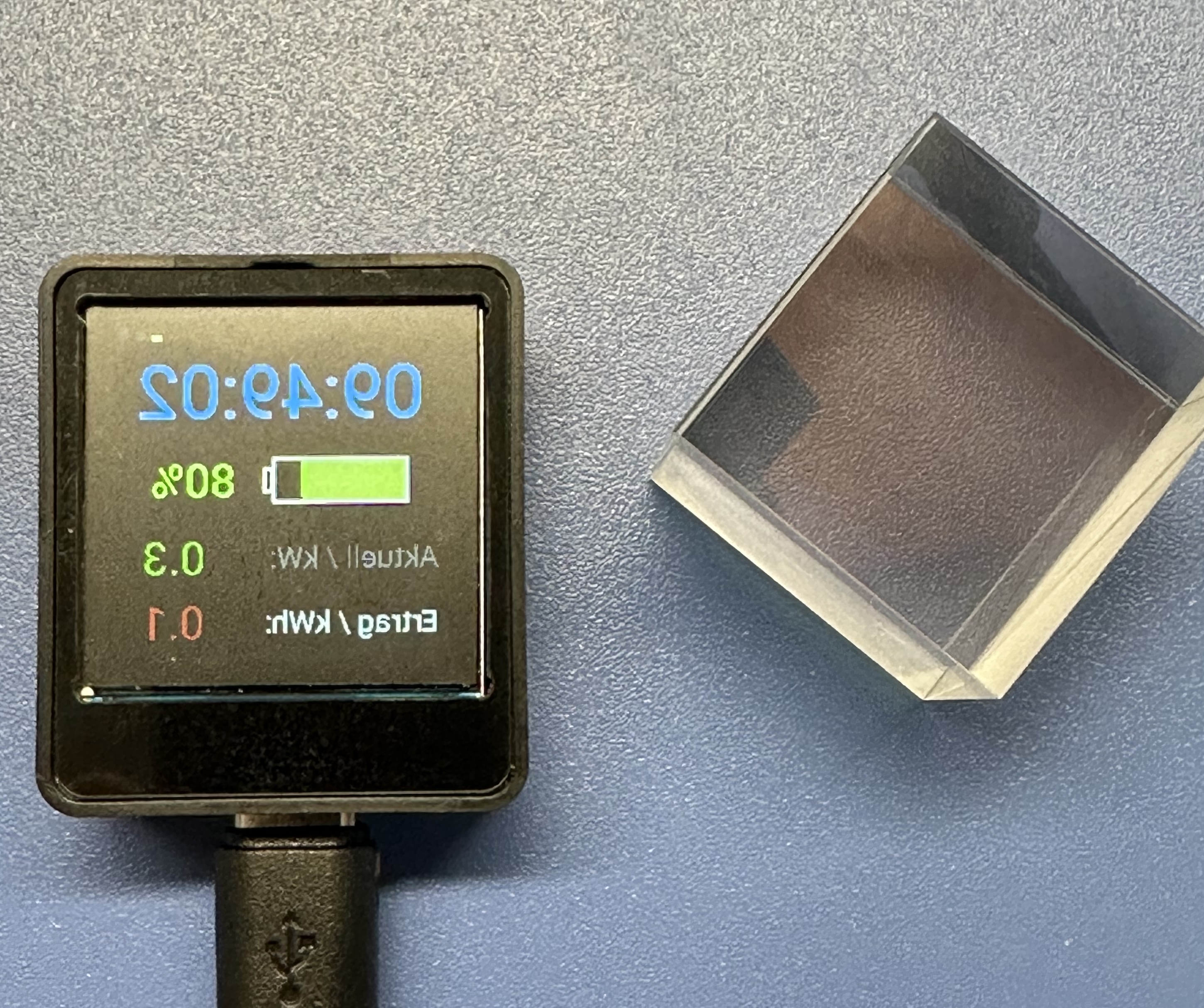

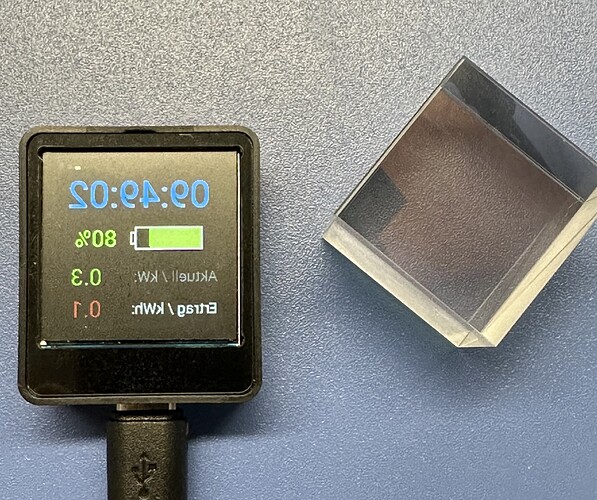

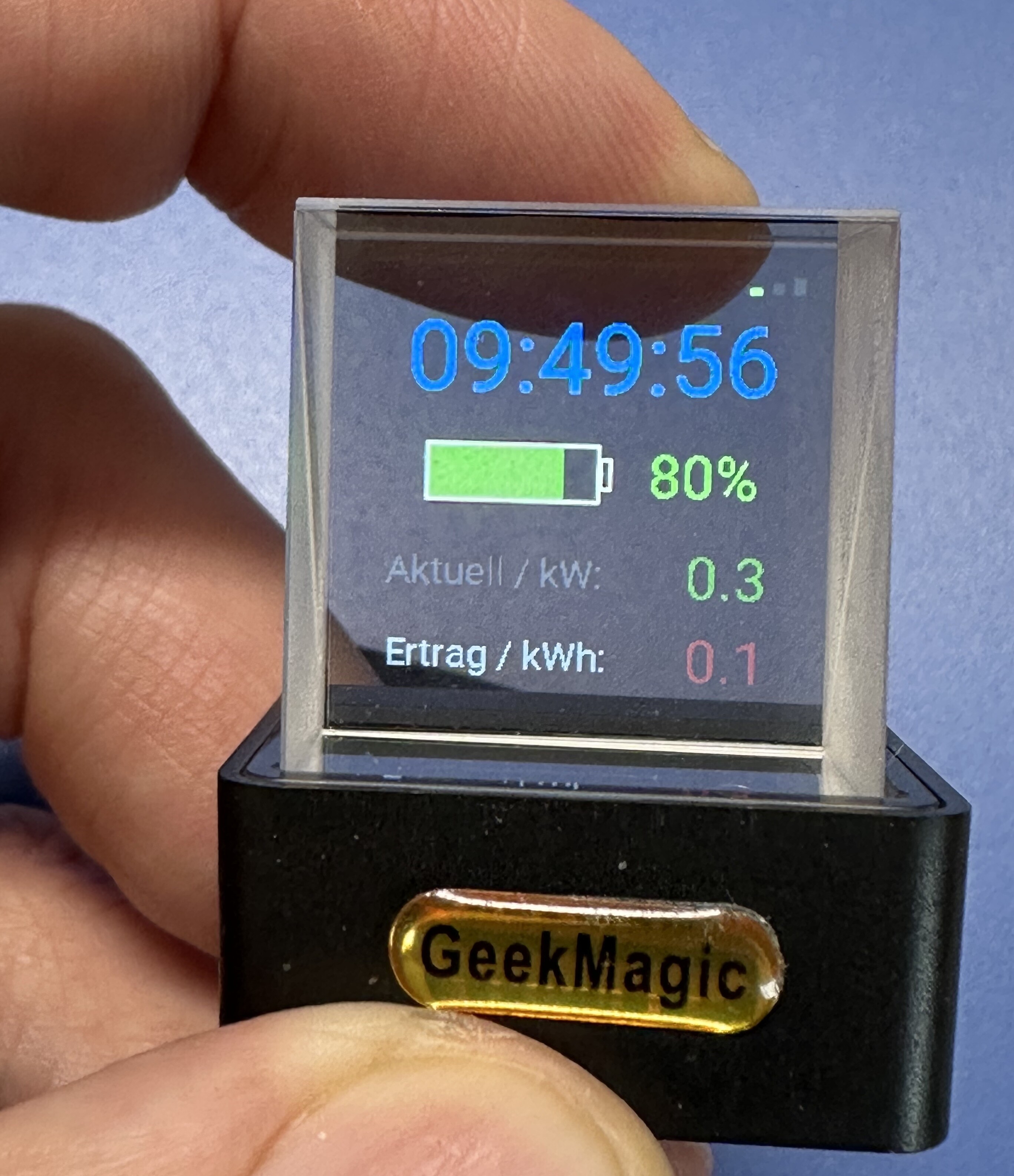

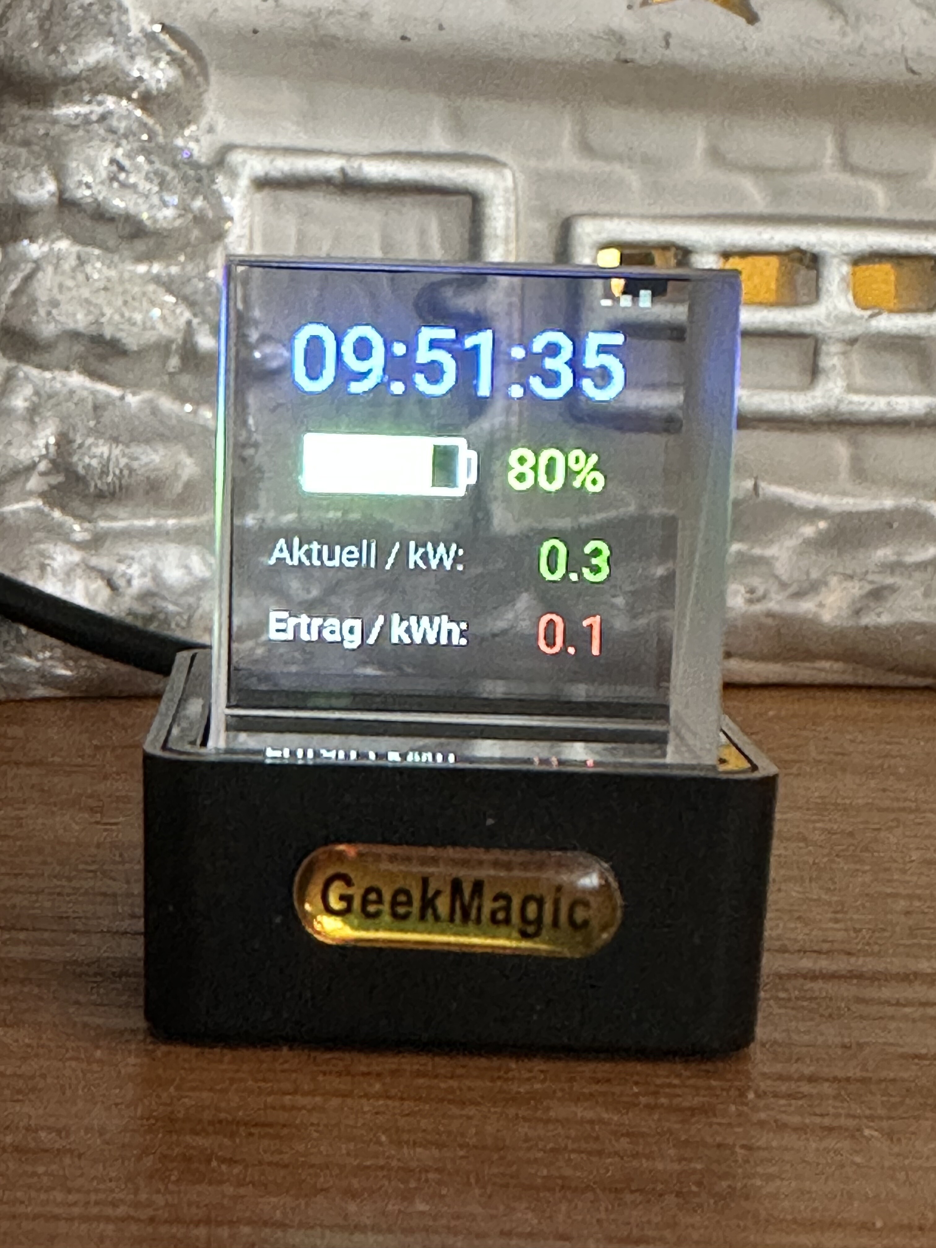

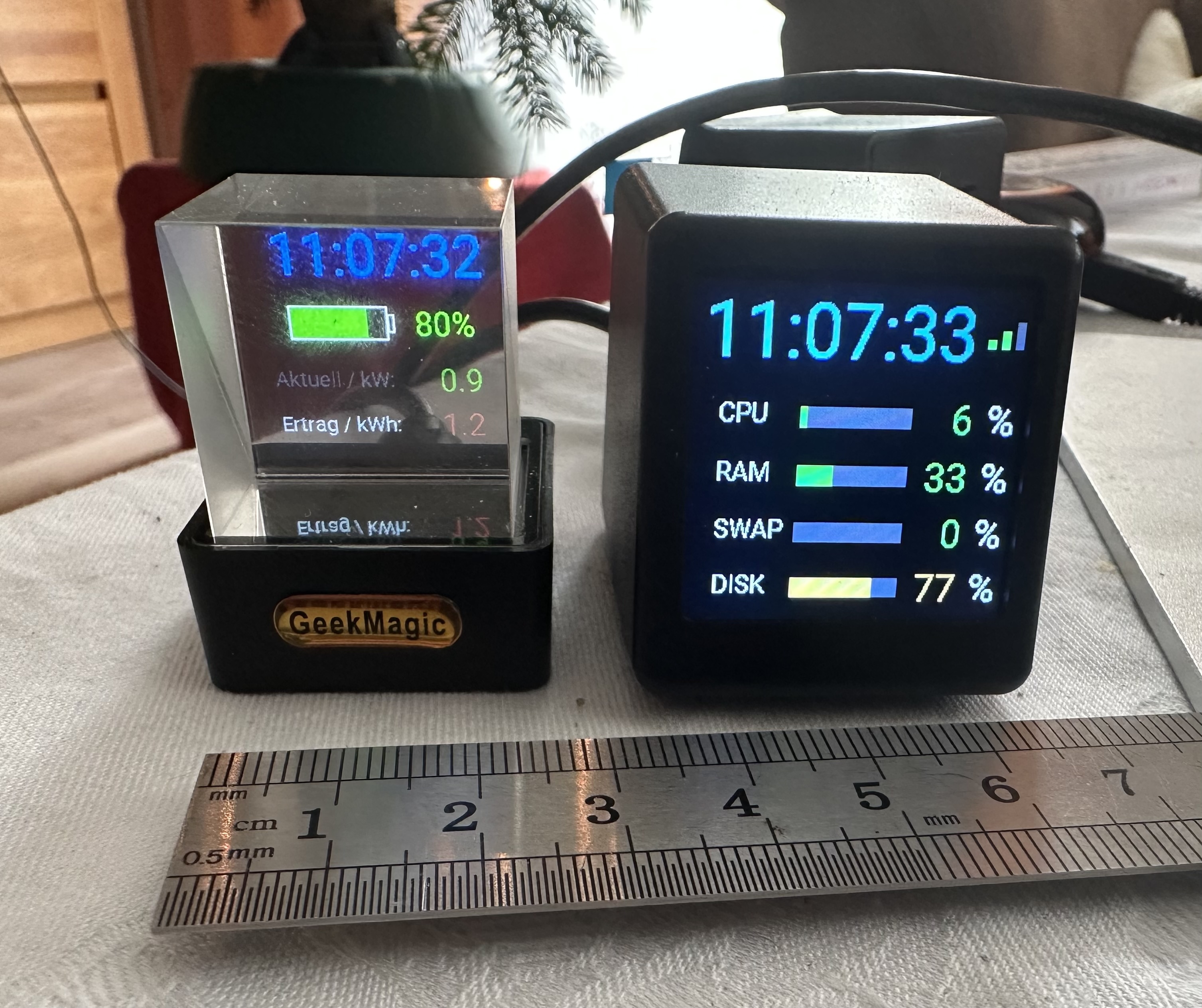

Ich hatte ja schon neulich → davon berichtet ← und jetzt kam noch ein weiteres Spielzeug in Pseudo-Holo-Optik dazu.
Also direkt mal geschaut, ob man das irgendwie sinnvoll
 Àh
 in Home Assistant integriert bekommt.
Kurzfassung: Ging.
Langfassung: Prisma spiegelt alles, ESPHome kann das nicht drehen, also Treiber aufgemacht, geflucht, gepatcht – fertig :grinning_face_with_smiling_eyes:
Und jetzt?
PV-Monitor im Hologramm-Look.
Braucht man das? Nein.
Will man das? Definitiv.

Richtig cool, gleich bestellt. :slight_smile: Ist ja Weihnachten. Wie hast du die Daten dann auf das Teil bekommen? Hologramme sind richtig geil, schade dass es da nicht mehr in die Richtung gibt. Habe frĂŒher auch schon mit Prismen gearbeitet und dann das Handy als Quelle genutzt, aber so als eigenes GerĂ€t kann man das schön platzieren. :slight_smile:
EDIT: ist bestellt, war noch ganz gut der Preis. Schön wĂ€re so etwas in grĂ¶ĂŸer. Aber ich freue mich trotzdem schon auf die neue Spielerei.
Es kommt mit einer Firmware die “Update over Air” zulĂ€sst. Also einfach das “passende .bin” OTA draufgebĂŒgelt!
PS. gab es schon eine Entscheidung hinsichtlich einer “ESP-Home” Rubrik, da wĂŒrde ich das ganze noch mal als extra Beitrag aufarbeiten!? :wink:
Das hört sich sehr gut an! Ich bin gespannt. Stimmt, ich schreibe gleich nochmal dazu Ugur an.

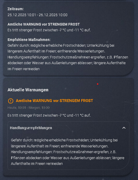

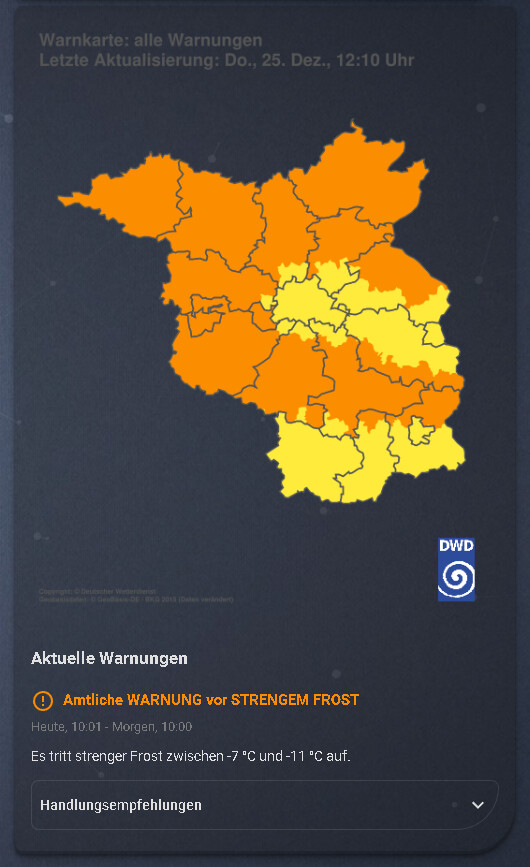

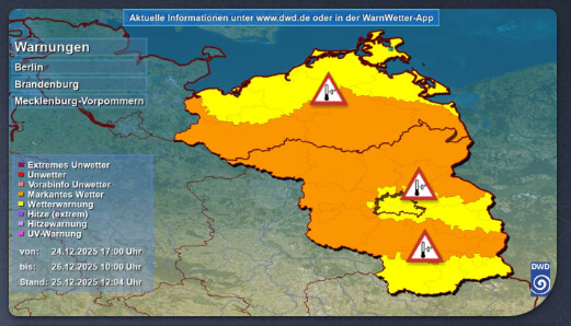

Heute gab es endlich mal eine Wetterwarnmeldung und ich kann die nina-dwd-card im Einsatz sehen. Anbei mal ein Bild, oben meine eigene markdown-Card und darunter die neue nina-dwd-card. Bis auf die Farbe finde ich meine Darstellung sogar etwas besser, aber ist halt auch Geschmacksache.
Die Einbindung der Wettercard ist aber gut gemacht. Man kann auch seinen Standort einblenden lassen. Ich werde aber weiterhin meine Picture-Card nutzen, dort gefĂ€llt mir die Karte noch etwas besser, weil auch die Legende sichtbar ist. Da kommt mir auch glatt eine Idee fĂŒr eine Card. :wink:
Das Bild kann man sich einfach auf der DWD Seite heraussuchen und in HA einbinden.

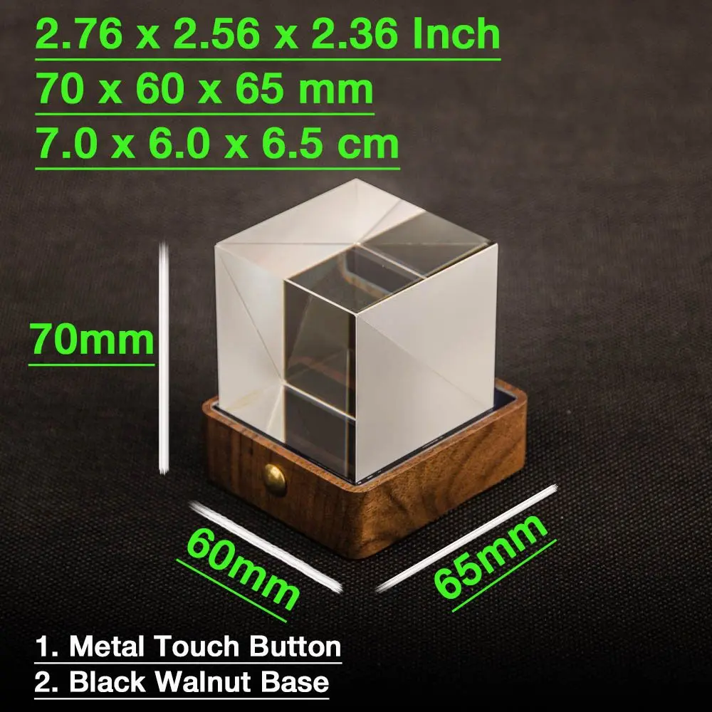

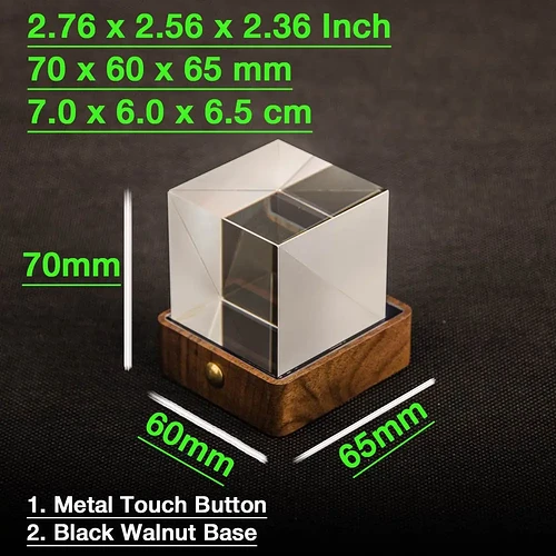

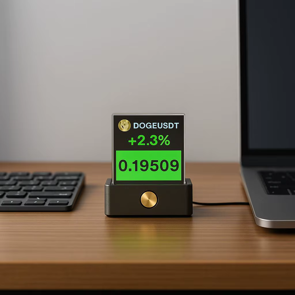

  • Kompaktes Design: Mit 12x8x6,5 cm passt der Kristall wĂŒrfel perfekt auf jeden Schreibtisch, ohne zu viel Platz zu beanspruchen.
oder:
Gibt es doch noch ne Nummer grĂ¶ĂŸer!
Aber leider keine Hardware Specs, vermute mal ESP32, Display ?. Mal schauen ob ich noch was dazu finde!
2 „GefĂ€llt mir“
Cool, cool dann kommen da bestimmt demnĂ€chst noch grĂ¶ĂŸere Versionen heraus. 5-7 Zoll wĂ€ren schön, dann kann man es auch von weiter weg noch gut ablesen.
Wie groß ist deiner? Meiner ist aktuell im Flugzeug auf dem Weg zu mir.
1 „GefĂ€llt mir“
Jetzt geht das hier los, das sage ich doch nicht in der Öffentlichkeit! :flushed_face: :rofl:
Ach du meinst das Prisma? KantenlÀnge 25mm! :grinning_face:
3 „GefĂ€llt mir“
Ok, etwas unglĂŒcklich ausgedrĂŒckt.. :rofl: :joy: 25mm ist ja nicht groß.. :rofl:
Aber habe mir schon gedacht, dass es in die Richtung geht.
1 „GefĂ€llt mir“
Ja, lĂ€uft eher in Richtung „Designstudie“!
Erschwerend kommt dazu das es da auch nur einen sehr eingeschrÀnkten Betrachtungswinkel gibt!
1 „GefĂ€llt mir“
Hologramme sind halt immer noch ein schwieriges Thema. Das mit dem Betrachtungswinkel kommt halt durch die Prismentechnik, geht immer nur, wenn man genau davor steht, seitliche Betrachtung ist schon schlecht. Ich finde das aber trotzdem genial, weil etwas im Raum schwebt. Hatte auch schon die MetaQuest 3 ĂŒber 1 Jahr im Einsatz, aber macht kein Spaß die ganze Zeit mit der Brille auf dem Kopf. Das Feelling war aber richtig genial. Einfach ĂŒberall im Raum Bildschirme anpinnen, wie man es mag.

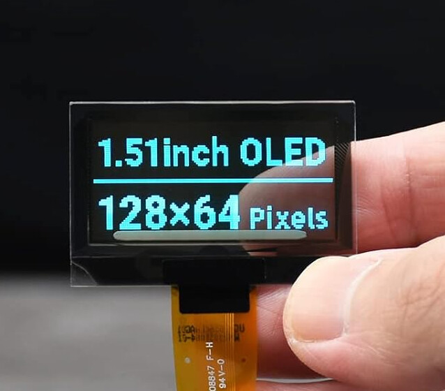

Von waveshare gibt jetzt auch das transparente oled, Waveshare 1.51inch Transparent OLED 128×64. Die Richtung kann fĂŒr Smarthomeanzeigen auch sehr interessant werden, mĂŒssen nur grĂ¶ĂŸer werden.

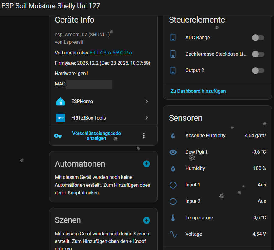

Um Elektroschrott zu vermeiden habe ich drei Shelly UNI (Gen1) sowie einen Shelly I3 umgeflasht auf ESPHome (mit Umweg ĂŒber Tasmota)
Auslöser ist das die Shelly UNI (Gen1) ab und an einfach einen Factory Reset machen (hier gibt es ein sehr langen Beitrag im Shelly Forum) => daher habe ich schon fast alle Shelly UNI gegen ESP32 getauscht
Sie werden natĂŒrlich schon lange nicht mehr unterstĂŒtzt durch Shelly mit neue FW updates oder Supportanfragen
Habe natĂŒrlich noch einige im Einsatz (auch einen an 12V AC) und drei davon mögen die LABO Version von FB 5690Pro (8.10-127296 BETA) sowie die Finale FW der 6000 (8.20) noch weniger
Mit den bisher umgestellten Shellys habe ich dieses Problem natĂŒrlich nicht mehr

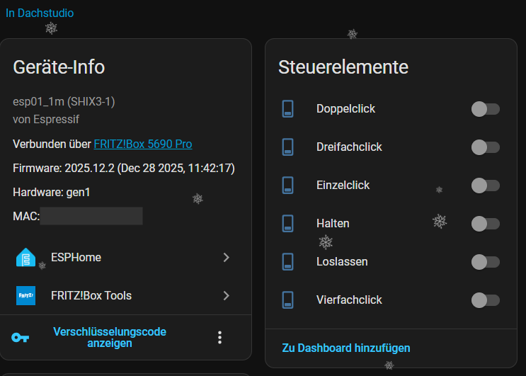

Der I3 in HA
und ein UNI in HA
Hier ist ja ĂŒber ESPHome fast alles möglich im Code
wie z.B. direkt das erstellen der “Absolute Hym” ,”Dew Point” usw

ESPHome Code zum auswerten von verschiedenen “Klick Varianten” an einem Taster
(war natĂŒrlich z.B. nicht im Code fĂŒr den Shelly I3)
musste selber etwas suchen und natĂŒrlich umstellen (die Switch halten erst einmal den Zustand fĂŒr 10s)
