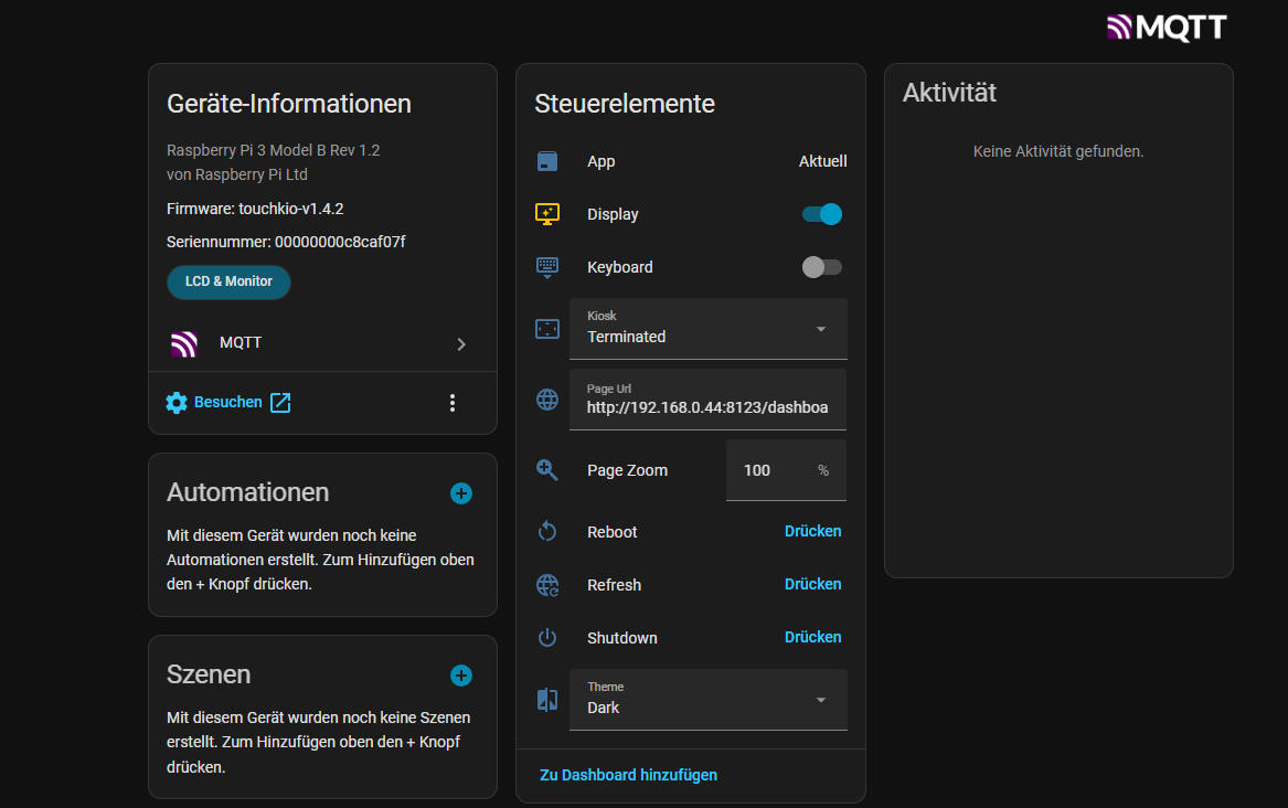

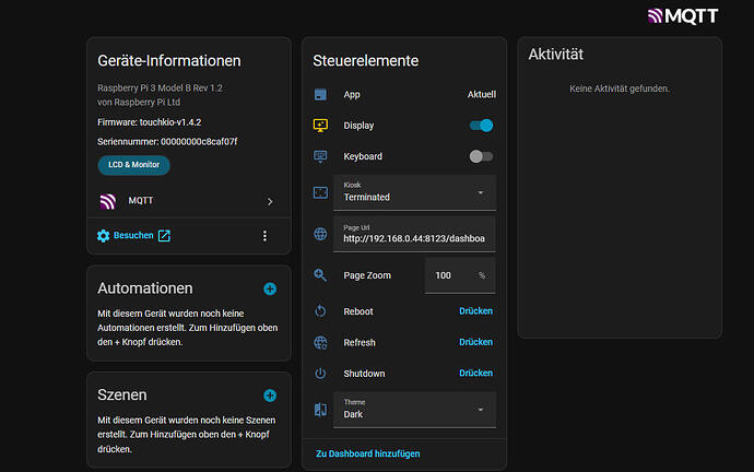

Das läuft bei mir:
Mit automatischer Anmeldung in HA.
Du kannst dann in dem Menü das in HA mit der Installation Eingerichtet wird,
eingeben welche Seite angezeigt werden soll.
Oder aber das ganze HA, wie auf dem Browser.
Genauso sind Abschalten, Reboot, Zoom und vieles andere
im Menü in HA dann möglich.

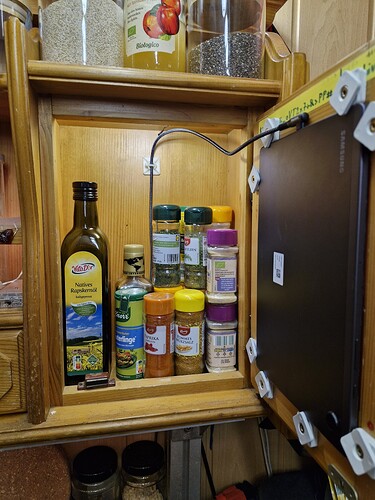

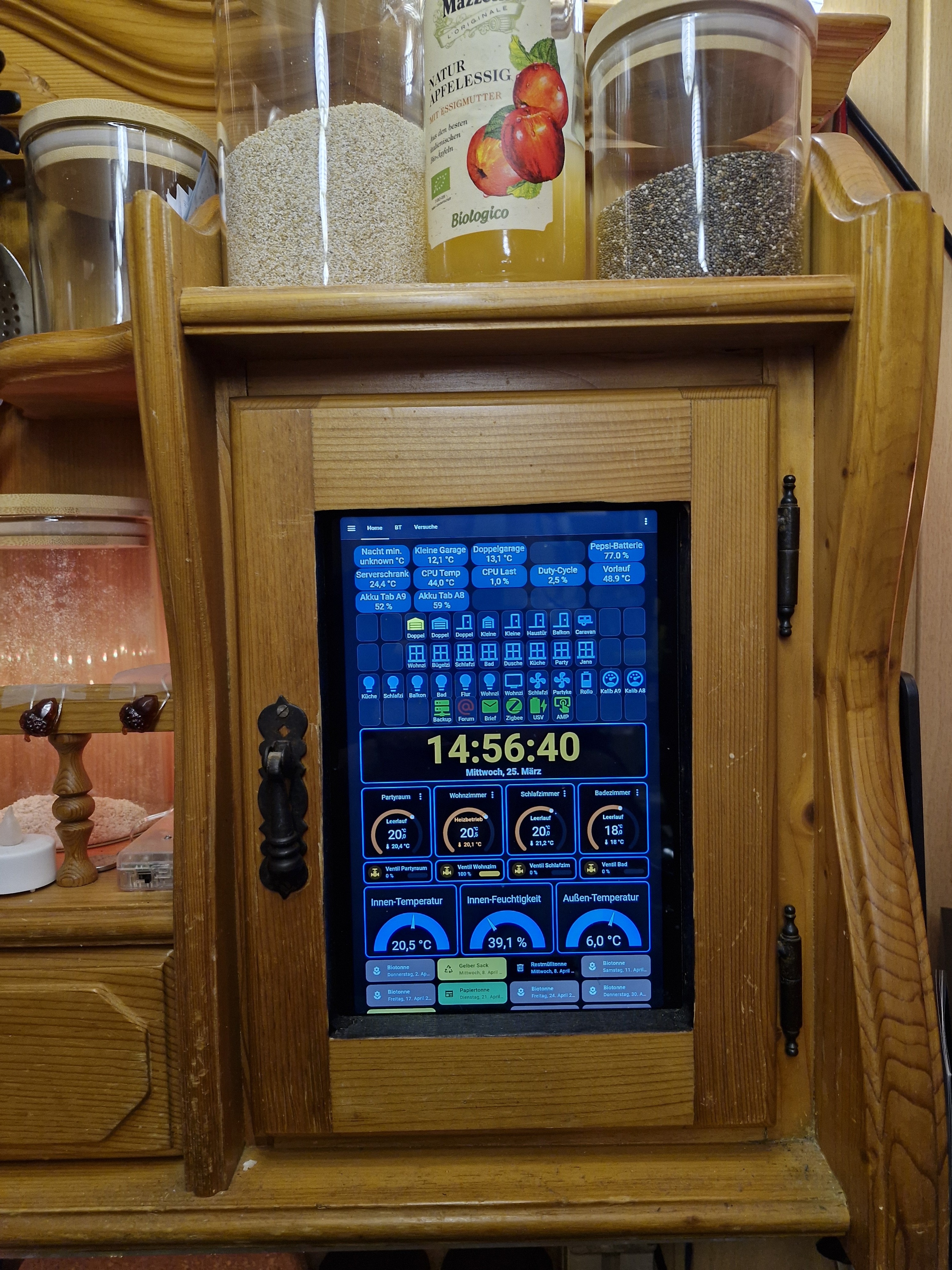

Ok, ich habe 2 Samsung Tabs. Aber die sind zu jeder Zeit kalt. Nicht warm, nicht lauwarm, einfach nur kalt. Eins davon ist auch eingebaut.
Schickes Design :slight_smile:
Ok, es ist noch fast Winter…
Wie ich sehe ist der Bildschirm am Glas also die Rückseite frei.
Daumen hoch, besser gelöst als ich damals.
Ja, stimmt.
Die Rückseite ist frei im Schrank und die Glasscheibe habe ich entfernt, wegen Touch.
Ja, Touch, nicht dran gedacht.
Da hinter sind die Kaffeetassen? :smiley:
