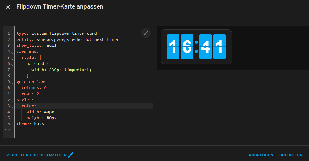

Einen Alexa-Timer wollte ich schon länger auf dem Android-Tablet-Dashboard anzeigen.
Die Lösung mit der Flipdown-Timer-Karte funktioniert mit der vom Alexa-Media-Player gegebenen Entität „out-of-the-box“ direkt, ohne weiteres.
type: custom:flipdown-timer-card
entity: sensor.georgs_echo_dot_next_timer
show_title: null
card_mod:
  style: |
    ha-card {
      width: 230px !important;
grid_options:
  columns: 6
  rows: 2
styles:
  rotor:
    width: 40px
    height: 80px
theme: hass
card_mod: mit width: 230px !important; war nötig, da die Anzeige sich bei mir immer vertikal orientiert hatte, also Minuten unter Stunden.

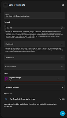

Grundsätzlich ist mein Vorgehensweise ganz simpel:
  1. Batterietyp-Sensor:
Erstellung des Sensors:
  • Name: Entity-ID deines Sensors der den Batteriestand in % anzeigt + „_type“
  • Zustand: Hier trägt man den Batterietypen ein, z.B.: 1x CR2, 2x AA usw.
  • Gerät: Hier das ganze mit dem Gerät verknĂĽpfen um das es geht
Nach der Erstellung der Sensors:
  • Name: Ă„ndern zu Batterietyp
  • Icon: mdi:battery-unknown
Muss dann für jedes Gerät wiederholt werden bis man alle hinzugefügt hat.

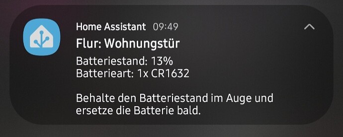

Am Ende sieht das ganze dann auf meinem Handy so aus:
