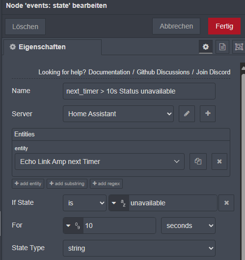

Leider führt manchmal, nach einiger Zeit, aus mir bisher unbekannten Gründen, diese Entität den Status „unavailable“.
Damit kann die Karte natürlich nichts anfangen.
Wenn man die Integration „Alexa Media Player“ manuell neu startet, ist die Entität wieder für unbestimmte Zeit verfügbar.

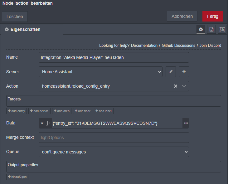

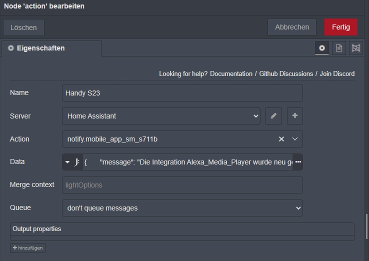

Da Node-RED die Plattform meiner Wahl für alle Automationen ist, habe ich dort Folgendes gebastelt:
Das klappt bisher ganz gut. Mal seh’n, was die Zukunft bringt.
