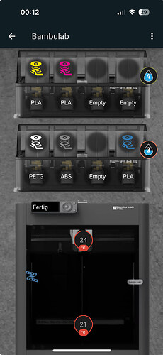

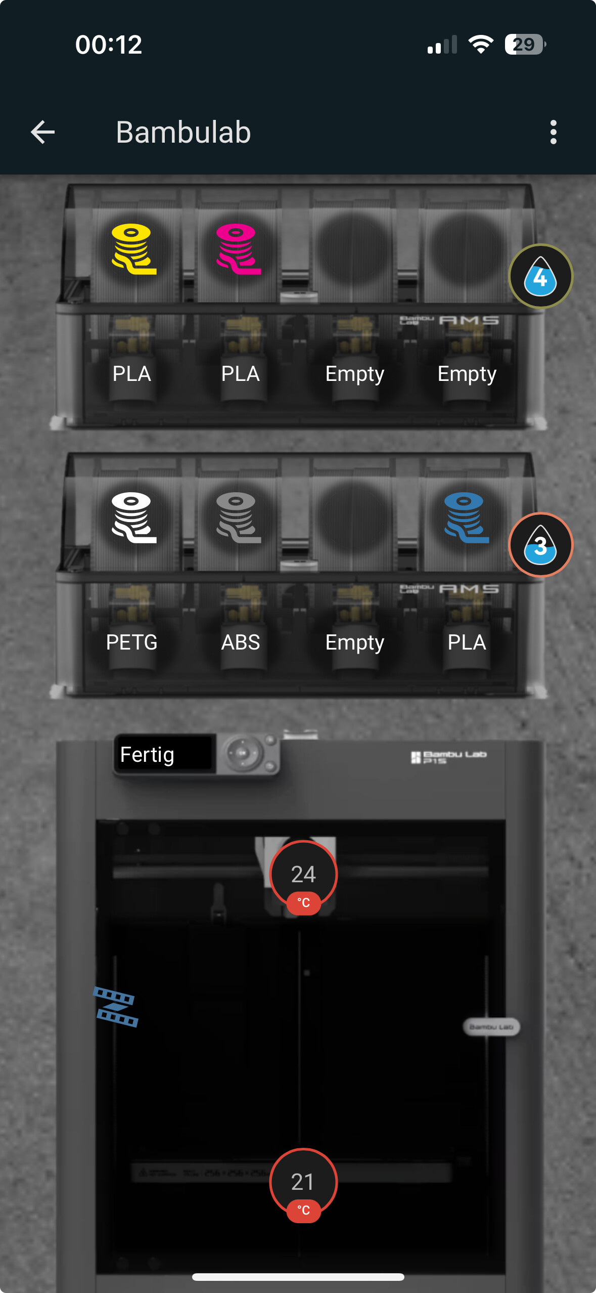

Moin,
Ich steuere eigentlich meine beiden bambulabs zur Hälfte über ha. Dort tracke ich natürlich den verbraucht über ne smarte Steckdose. Das ein und ausschalten regelt ha. Bei temp <35 und bool auf false wir die Steckdose ausgeschaltet. Beides geht dann eben auch über Alexa. So kann ich auch während des Druckes sicherstellen das der drucker im Anschluss abschaltet und vorher abkühlt.
Außerdem hab ich noch ne Sicherheitsfunktionen über ha erstelle die beim Hotend >299 Grad die Steckdose direkt trennt. Ob es dann noch was bring kann ich (ein Glück ) noch nicht sagen aber gibt auf jeden Fall wieder etwas mehr sicherungsgefühl.
Ach ja, sollte ich einmal vergessen die Drucker auszuschalten, schickt hoke Assistant mir um 21 Uhr ne Nachricht das ein Drucker noch an ist.
Da ich parallel noch iobroker habe womit ich in der Küche nen smartes Panel Anzeige, bringe ich auch noch einige Informationen vom jeweiligen Drucker auf das Display wo ich dann in der Küche schnell paar Informationen zum aktuellen Druck sehen kann

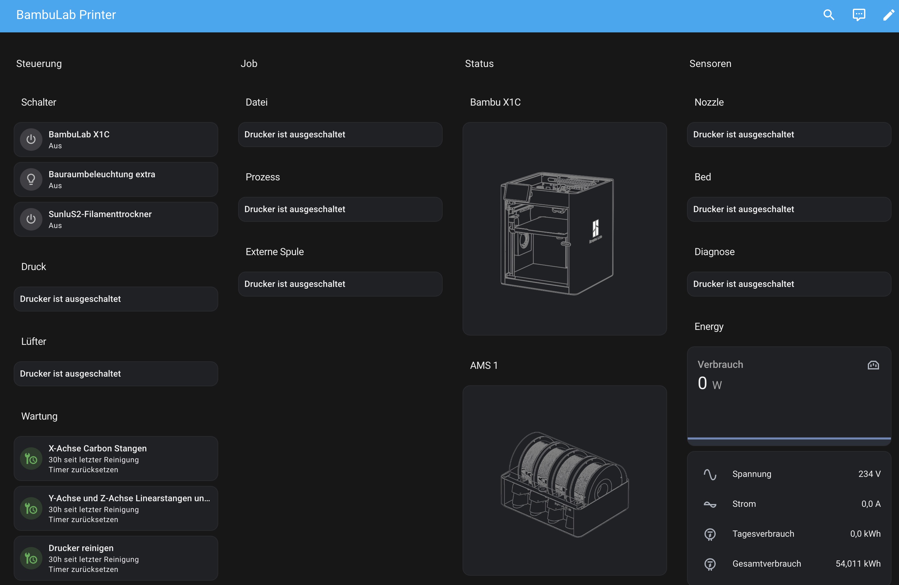

ich hab meinen X1C in HA eingebunden, aber steuere darüber eigentlich nur eine automatische Abschaltung nach Druckende.
Ich nutze für das Live-Camerabild eigentlich lieber den Bambu-Slicer

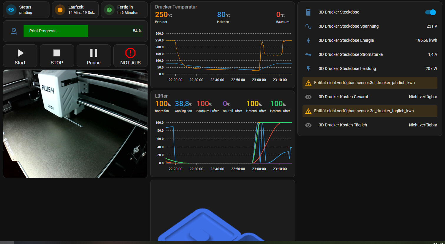

@TristansSmartesHeim
ich habe mit meinem Dashboard mal angefangen - ist alles erstmal grob zusammen geschustert.
ich habe dein dashboard video gesehen - somit weiß ich wie du dazu stehst :slight_smile:
weiter unten findest du noch ne einfache automatisierung
der Code schaut bisher so dazu aus
 - theme: Backend-selected
    icon: mdi:printer-3d-nozzle
    title: 3D Drucker
    path: 3d-drucker
    badges: []
    cards:
      - square: false
        type: grid
        cards:
          - type: tile
            entity: sensor.qidi_plus_4_current_print_state
            show_entity_picture: false
            vertical: false
            color: primary
          - type: tile
            entity: sensor.qidi_plus_4_print_duration
            color: accent
          - type: tile
            entity: sensor.qidi_plus_4_print_eta
            color: green
        columns: 3
      - type: custom:bar-card
        entities:
          - entity: sensor.qidi_plus_4_progress
            name: Print Progress...
            icon: mdi:clock-end
            color: green
            positions:
              indicator: inside
      - square: false
        type: grid
        columns: 4
        cards:
          - type: custom:button-card
            entity: button.qidi_plus_4_resume_print
            color_type: icon
            tap_action:
              action: toggle
            entity: button.qidi_plus_4_cancel_print
            color_type: icon
            tap_action:
              action: toggle
            lock:
              enabled: false
            confirmation:
              text: Druck wirklich STOPPEN?
            entity: button.qidi_plus_4_pause_print
            color_type: icon
            tap_action:
              action: toggle
            entity: button.qidi_plus_4_emergency_stop
            color_type: icon
            color: red
            tap_action:
              action: toggle
            lock:
              enabled: false
            confirmation:
              text: NOT AUS wirklich ausführen?
      - type: custom:apexcharts-card
        graph_span: 1h
        header:
          show: true
          title: Drucker Temperatur
          show_states: true
          colorize_states: true
        apex_config:
          chart:
            height: 200px
          legend:
            show: false
        all_series_config:
          stroke_width: 1
          float_precision: 0
          show:
            name_in_header: true
        series:
          - entity: sensor.qidi_plus_4_extruder_temperature
          - entity: sensor.qidi_plus_4_bed_temperature
          - entity: sensor.qidi_plus_4_chamber_target
        graph_span: 1h
        header:
          show: true
          title: Lüfter
          show_states: true
        apex_config:
          chart:
            height: 200px
          legend:
            show: false
        all_series_config:
          stroke_width: 2
          show:
        series:
          - entity: sensor.qidi_plus_4_board_fan
          - entity: sensor.qidi_plus_4_cooling_fan
          - entity: sensor.qidi_plus_4_chamber_circulation_fan
          - entity: sensor.qidi_plus_4_auxiliary_cooling_fan
          - entity: sensor.qidi_plus_4_hotend_fan
          - entity: sensor.qidi_plus_4_hotend_fan2
      - type: entities
        entities:
          - entity: switch.3d_drucker_steckdose
          - entity: sensor.3d_drucker_volt
          - entity: sensor.3d_drucker_kwh
          - entity: sensor.3d_drucker_ampere
          - entity: sensor.3d_drucker_watt
          - entity: sensor.3d_drucker_jahrlich_kwh
          - entity: sensor.3d_drucker_kosten_gesamt
          - entity: sensor.3d_drucker_taglich_kwh
          - entity: sensor.3d_drucker_kosten_taglich
      - type: conditional
        conditions:
          - condition: state
            state_not: unavailable
        card:
          show_state: false
          show_name: false
          camera_view: live
          type: picture-entity
          entity: camera.qidi_plus_4_default
          camera_image: camera.qidi_q1_pro_webcam
          aspect_ratio: 4x3
      - type: conditional
        conditions:
          - condition: state
        card:
          show_state: false
          show_name: false
          camera_view: auto
          entity: camera.qidi_plus_4_thumbnail```
