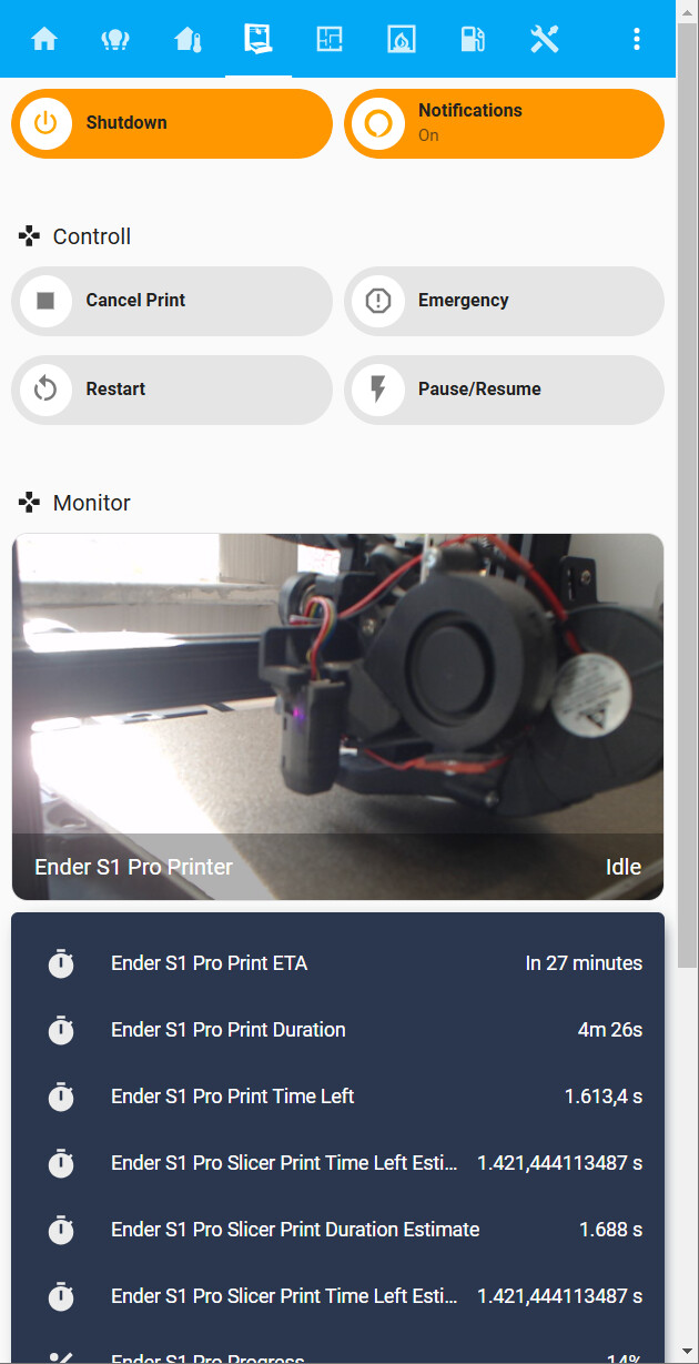

Ich habe meinen Klipper Drucker über die Moonraker Integration in HA eingebunden. Neben einem mobilen Dashboard (siehe Screenshot zum Schluss) sind noch folgende Verknüpfungen eingerichtet:
  • MQTT Notifications
    Ich kann von Klipper Benachrichtigungen über MQTT an HA schicken, welche dann per Alexa vorgelesen werden, z.B.
    • Der 3D Druck wurde pausiert
    • Das Filament muss gewechselt werden
  • KI Bildüberwachung
    Alle 10 Minuten wird ein Screenshot der angeschlossenen Webcam gemacht und per OpenAI (über die LLM Integration) auf Druck-Fehler wie Spaghetti-Bildung analysiert. Wenn sowas erkannt wird dann gibt es wieder eine Benachrichtigung.
  • Soft-PowerOff
    Wenn aktiviert dann
    • wartet die Automation auf die Druck-Fertigstellung und
    • auf das Abkühlen der Nozzle,
    • fährt den Klipper-Host herunter,
    • wartet, dass dieser aus dem Netz verschwindet und
    • schaltet final die Zigbee Steckdose des Druckers aus.

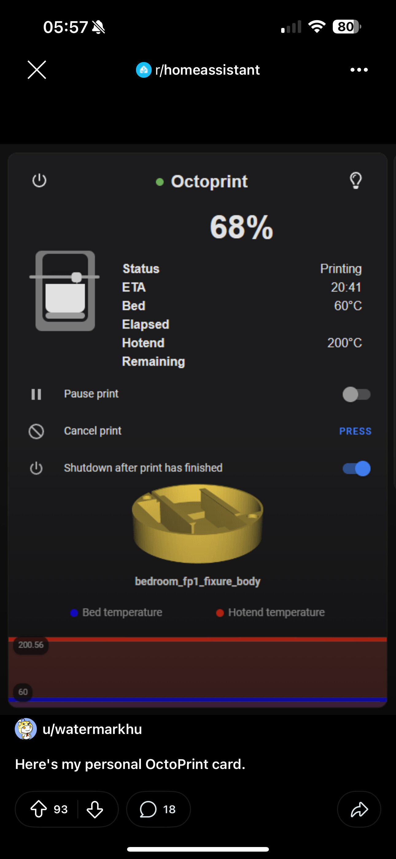

Zwar keine Automatisierungsidee aber ich hab heute Morgen auf Reddit die Seite gefunden und bin am überlegen die mir nachzubauen
