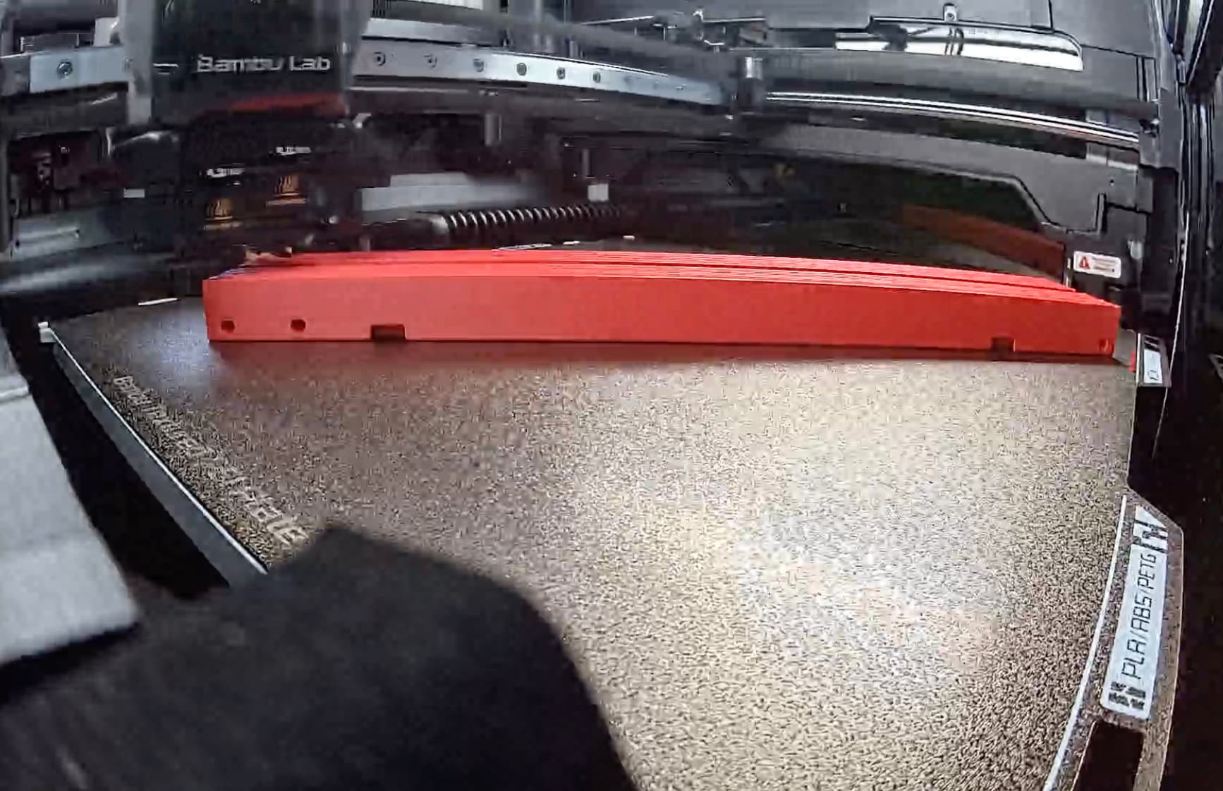

Hier ein Live-View von meinem Drucker, der gerade läuft. Das Teil kann ich zb. nur auf dem H2D drucken wegen der Größe ( Filament ist Bambu PLA-matte in Scarlet-Rot )

Aber Platz ist wirklich bei dem Teil ein Thema, vor allem das Gewicht, 60x60cm Grundfläche plus min. 15cm nach hinter für das Abluftrohr wenn man den Laser nutzen oder ASA/ABS drucken will. Transportgewicht waren mal schlappe 56kg.

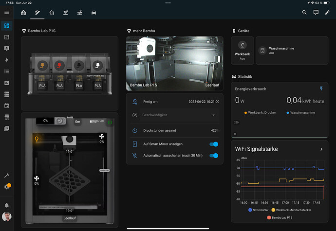

Ja, geht, gerade mit Bambu Labs mit einem AMS und HomeAssistant wunderbar.
Ich starte den Drucker über eine smarte Steckdose, und starte den Druck vom Rechner oben in der Wohnung. Schaue dann über die Kamera zu und laufe runter in den Keller das Ergebnis rausholen wenn er soweit ist.

Jein - Über ne GUI nicht, aber über das Slicer-Program ( BambuStudio ) lassen sich viele Sachen - wenn auch nicht alles - remote steuern und auch das Live-Cam-Bild überwachen.
Die HA-Integration würde nicht so hoch bewerten, da BambuLab schon vor langer Zeit angekündigt hat, das die MQTT-Funktion massiv eingeschränkt werden und auch die Nutzung andere Software nicht mehr uneingeschränkt möglich ist. Als erstes hat es z.b. den OrcaSlicer als alternatives Software erwischt, der funktioniert z.b. mit meinem X1C nicht mehr.
