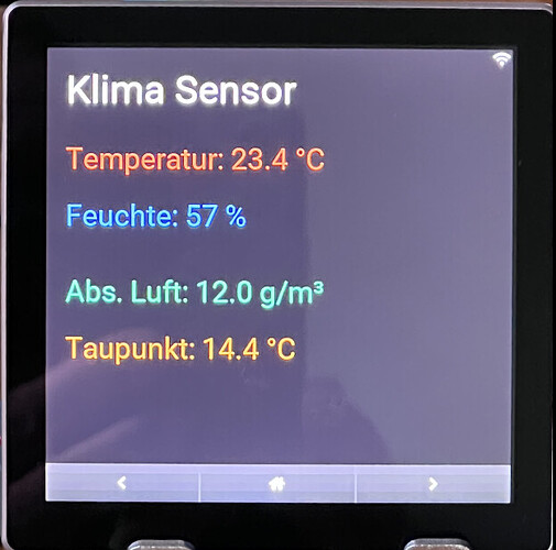

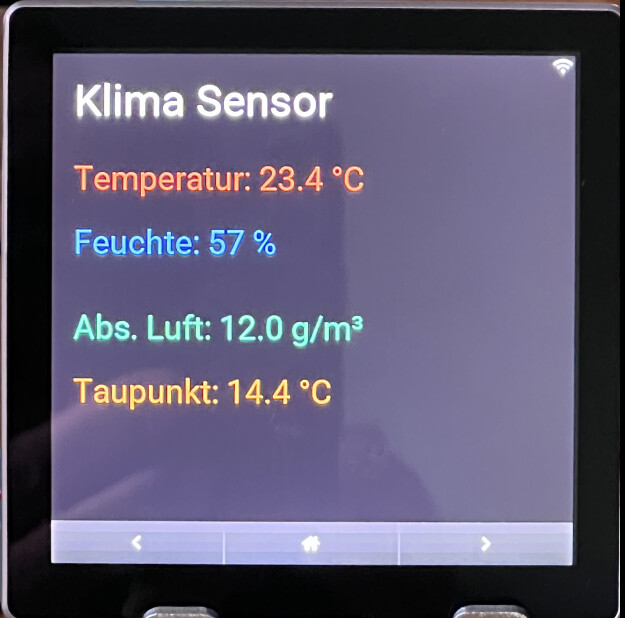

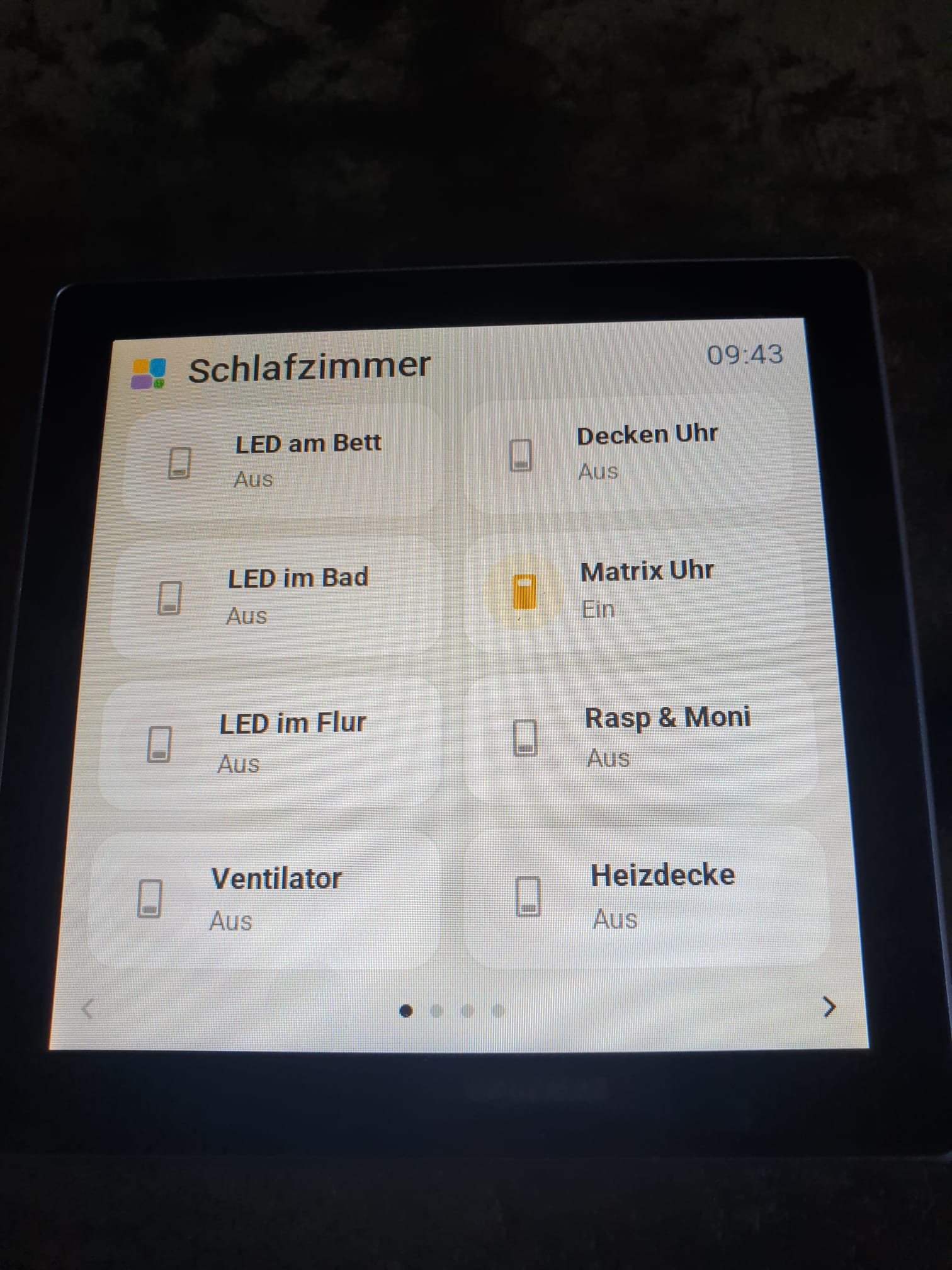

Ich sehe gerade das hier plötzlich viel Platz im Post ist dann schicke ich auch mal was.
Mit der hier Vorgestellten TESSERA - App in wenigen Minuten zusammen gestellten:

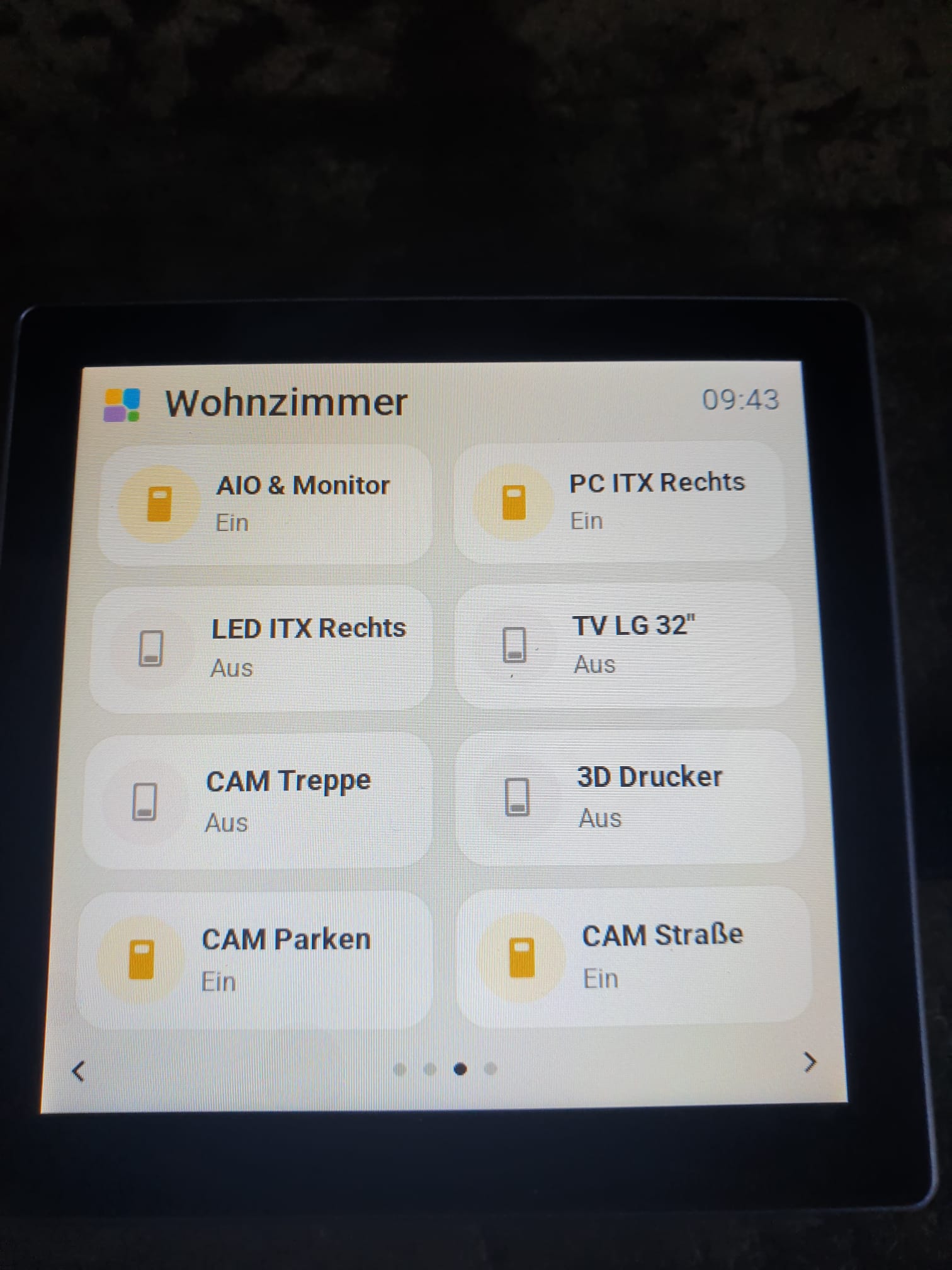

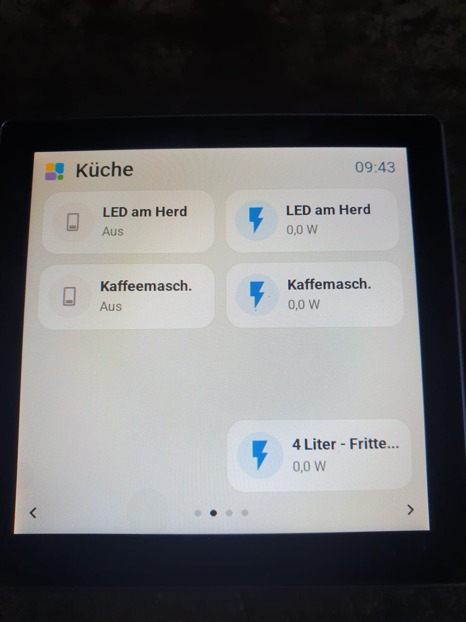

@DukeNukem wie schaut die Startseite dazu aus, oder hast du jetzt nur für einzelne Räume Anzeigen angelegt?
Ich muss erstmal das Grinsen aus dem Gesicht bekommen wie GEIL diese APP ist.
Die Bilder von DRECKFRESSE hatte ich ja gesehen aber man muss es mal selber Installieren…
Hab nur mal schnell das Schlafzimmer gemacht aber noch ein paar Menüs
dazu um das zu testen.
