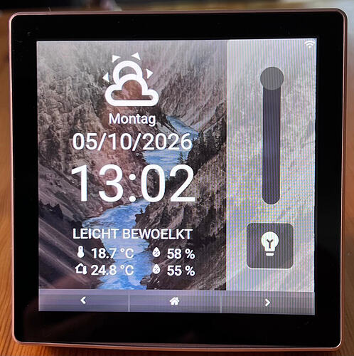

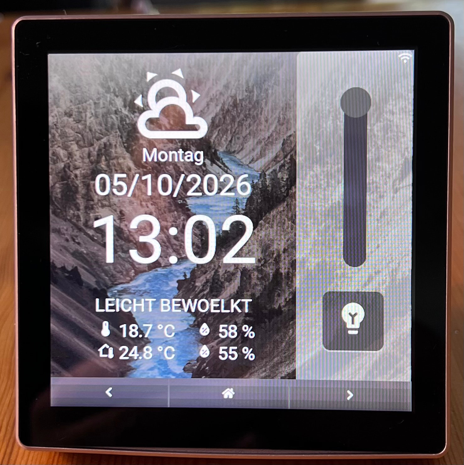

Ich habe meine Startseite jetzt angepasst mit den internen SHTC3
Die obere Reihe der Temp und Luft kommt vom Wetterbericht und darunter die Werte vom SHTC3

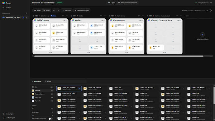

So sieht die Integrierte App aus, man sieht unten z.b. seine Geräte

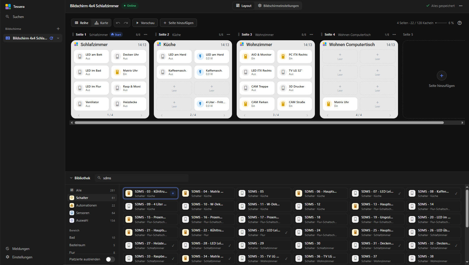

„SDMS (SteckDosenMessSchalter)“
und zieht sie mit der Maus einfach oben rein auf eine der Positionen oder
verschiebt sie nochmal.
Vergibt Namen und kann das ganze jederzeit wieder ändern oder anpassen und
per OTA rüberschicken.

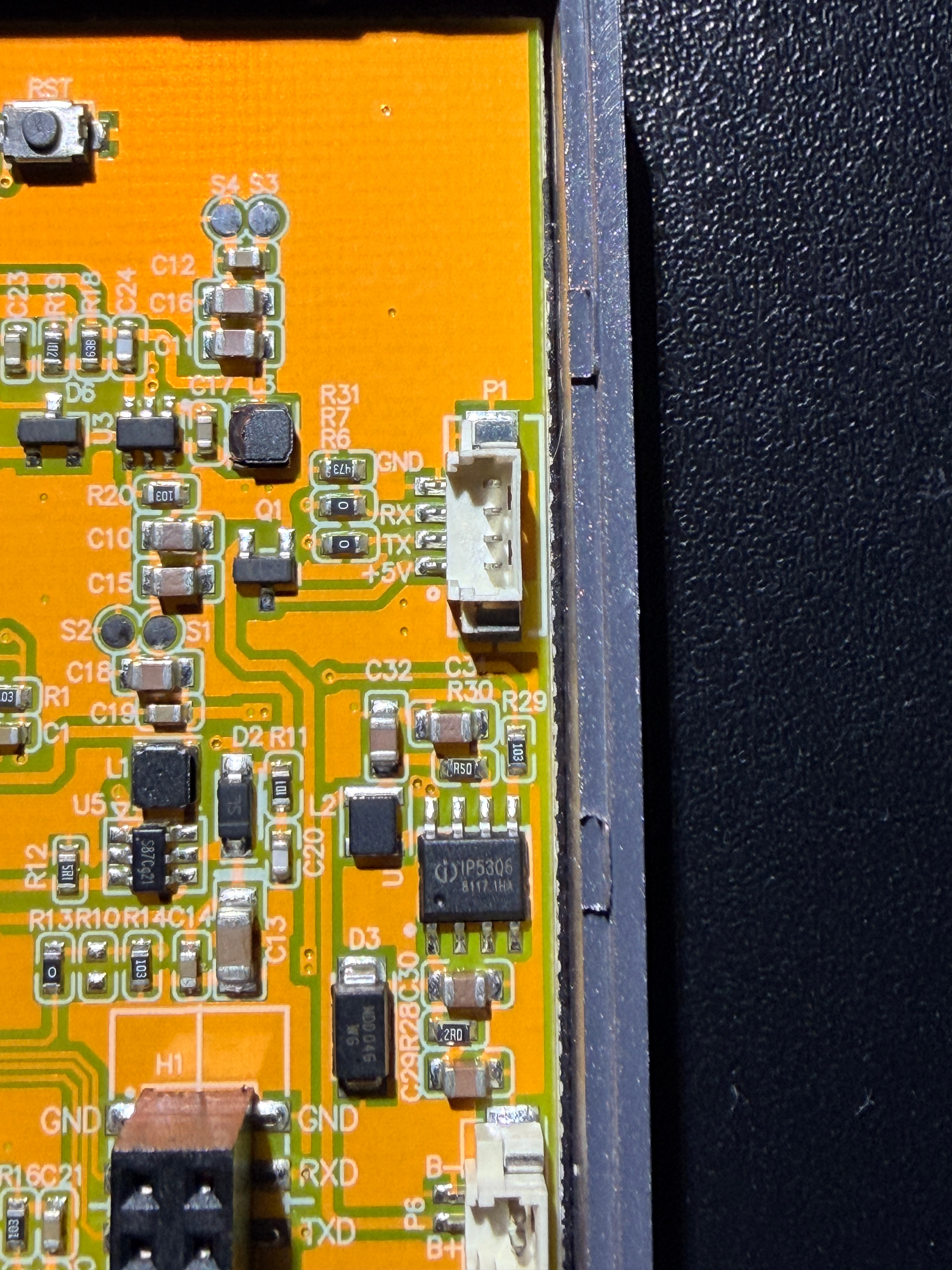

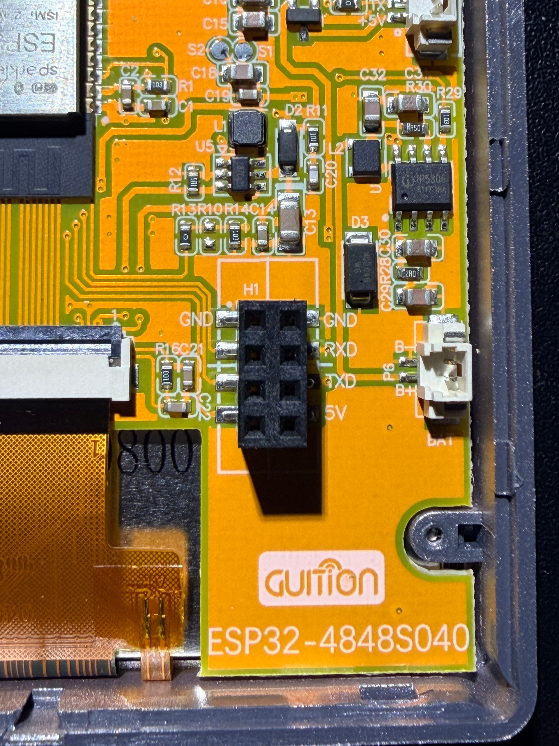

Aber die funktionieren beide nicht mit Tessera, da ist ein Fehler in der Hardware drin ( zwei Anschlüsse vertauscht ) - die KI hat es gefunden in einem Github-Issue. Mal sehen ob man das mechanisch lösen kann, weil Eingriff in die Konfig geht ja leider nicht.
Und hier noch die Bilder von den Anschlüssen - Ausrichtung der Bilder: Oberkante Bild = Oberkante Display
Falsl jemand interesiiert: Für den 4-Pol Stecker rechts oben gibt die passenden Stecker beim große A unter denn Namen: “QUARKZMAN 20 Stück MX 1.25mm 4 Pin Einzelkopf Stecker” ( 20 Stück rund 7€ ) - hab ich aber noch nicht getestet, aber Spannung lag an wenn ich den USB angeschlossen hatte.

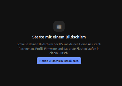

Hürde war natürlich (mal wieder) mein Setup mit HA in einem eigenem Docker (ohne Supervisor)
Also für TESSERA in einen eigenen Docker installiert und zusätzlich musste ich noch aus HACS das hass_ingress installieren:
Da Tessera im eigenständigen Docker-Modus aus Sicherheitsgründen ausschließlich auf Localhost (127.0.0.1:8099) innerhalb des Servers lauscht, kannst du die Oberfläche im Moment nicht einfach über die Server-IP im Browser deines PCs aufrufen (die Anfrage wird blockiert).
Jetzt ist das aber alles erledigt und meine 2 weiteren Displays sind bald da
sie sind beide wider sichtbar
Mit Tessera
sollte über die Override YAML auch ein SHTC3 erweitert werden können
# 1. Zusätzlicher I2C-Bus für den SHTC3-Sensor
i2c:
  - id: bus_b
    sda: GPIO43       # Verbunden mit Pin TX auf dem Stecker (Sensor SDA)
    scl: GPIO44       # Verbunden mit Pin RX auf dem Stecker (Sensor SCL)
    scan: true
# 2. Den eigentlichen SHTC3-Sensor an den neuen Bus hängen
sensor:
  - platform: shtc3
    temperature:
      name: "Display Raumtemperatur"
    humidity:
      name: "Display Luftfeuchtigkeit"
    i2c_id: bus_b
    address: 0x70
    update_interval: 60s

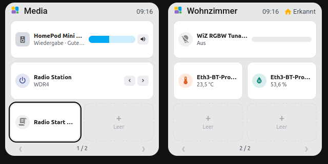

Das Video zeigt eindrücklich, wie einfach Tessera einzurichten und ein Display einzubinden ist. Danke an allen, die hier Tessera in irgendeiner Form erwähnt haben. Ich in komplett überrascht über die Einfachheit und des Umfanges der App :man_dancing: :man_dancing:
Also Tessera ist wirklich sehr nett
  • intuitiv hat das einrichten sehr gut funktioniert
  • aktualisieren von Seiten geht sehr schnell

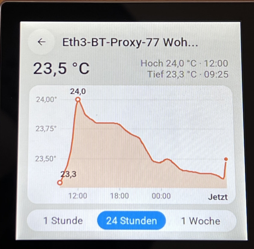

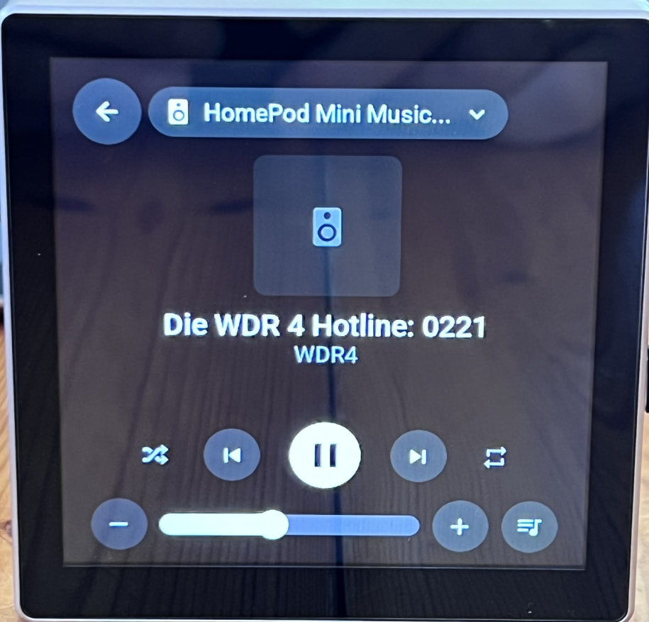

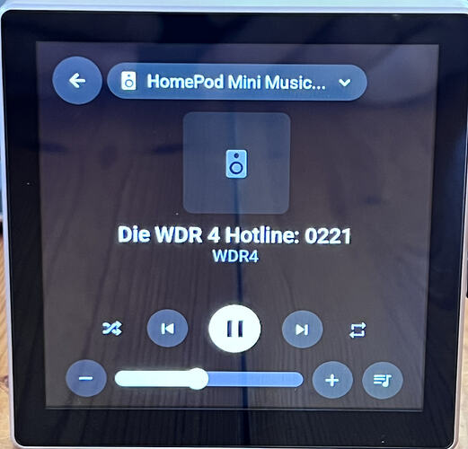

  • zweite Ebene beim anklicken im Display ist ja auch super z.b. der komplette MedienPlayer oder auch bei den Sensoren öffnet im Vollbild der Graph
Es sieht also so aus das Tessera bleiben darf

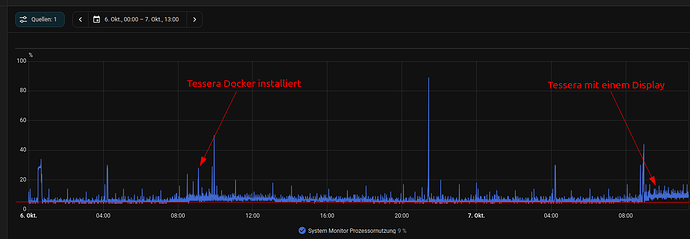

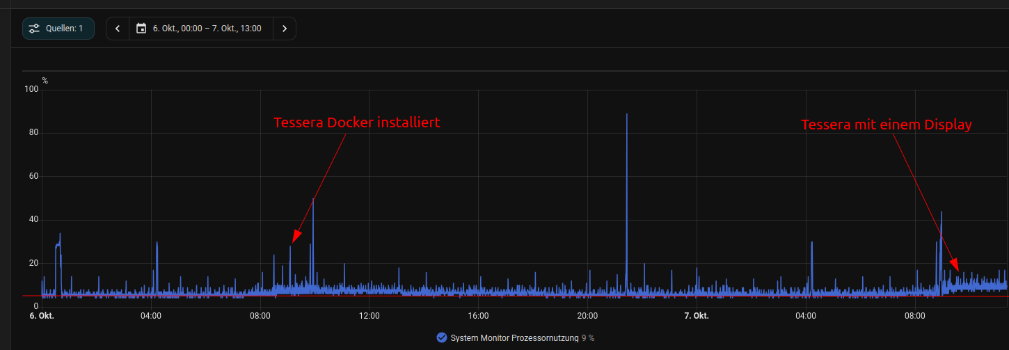

Hast du dir mal die Auslastung bei dir angesehen?
Ist nicht dramatisch, aber es ist schon zu sehen

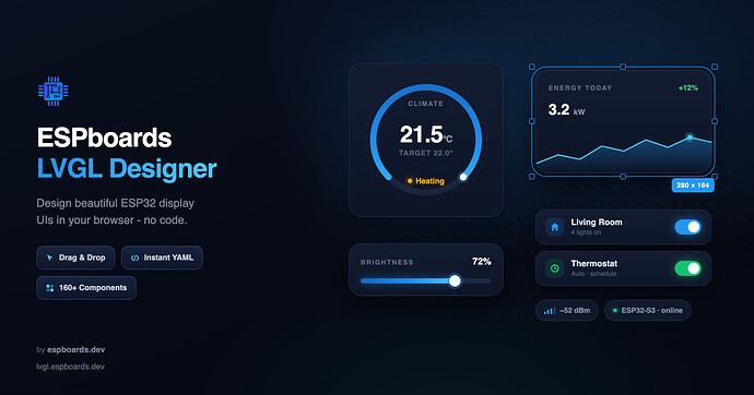

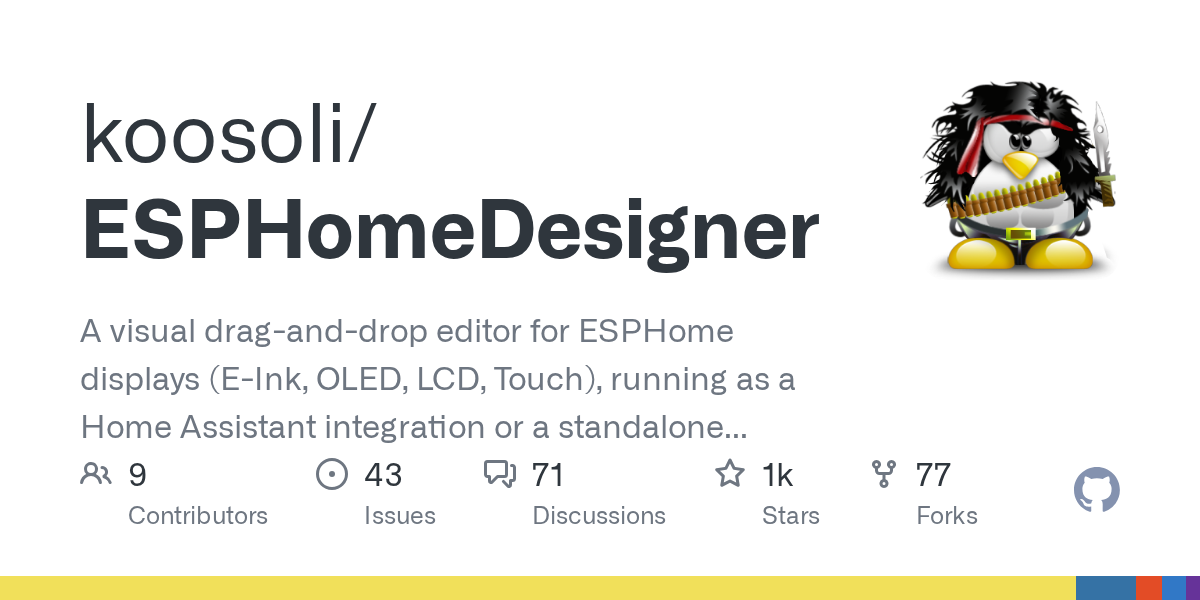

Hi, wollte auch nochmal diesen Designer ins Spiel bringen. Dr.Big hatte dazu mal was geschrieben, finde ich aber gerade nicht. Das kann auch direkt in HA installiert werden und dort durch klicken zusammengestellt werden. Scheint aber etwas komplizierter wie Tessera zu sein.
Für den schnellen Entwurf, gibt es auch einen guten Online Editor.
Sollte zur Ergänzung hier im Thema auf jeden Fall nicht fehlen.

Jetzt ja. Ist ziemlich unübersichtlich bei mir durch die vielen Geräte.
Ein leichter anstieg ist zu sehen aber wirklich Fix kann ich da nichts machen
allerdings sehe ich im Proxmox bei 2 Display zuschalten etwa 3% Leistungsanstieg aber
auch hier, nix genaues weiß ich nicht…

Den Designer habe ich nach dem Vorstellen durch den „Dicken Arzt“ damals gleich Installiert,
läuft hier aber ich gebe zu, mehr als rein gesehen hab ich noch nicht damit gemacht.
