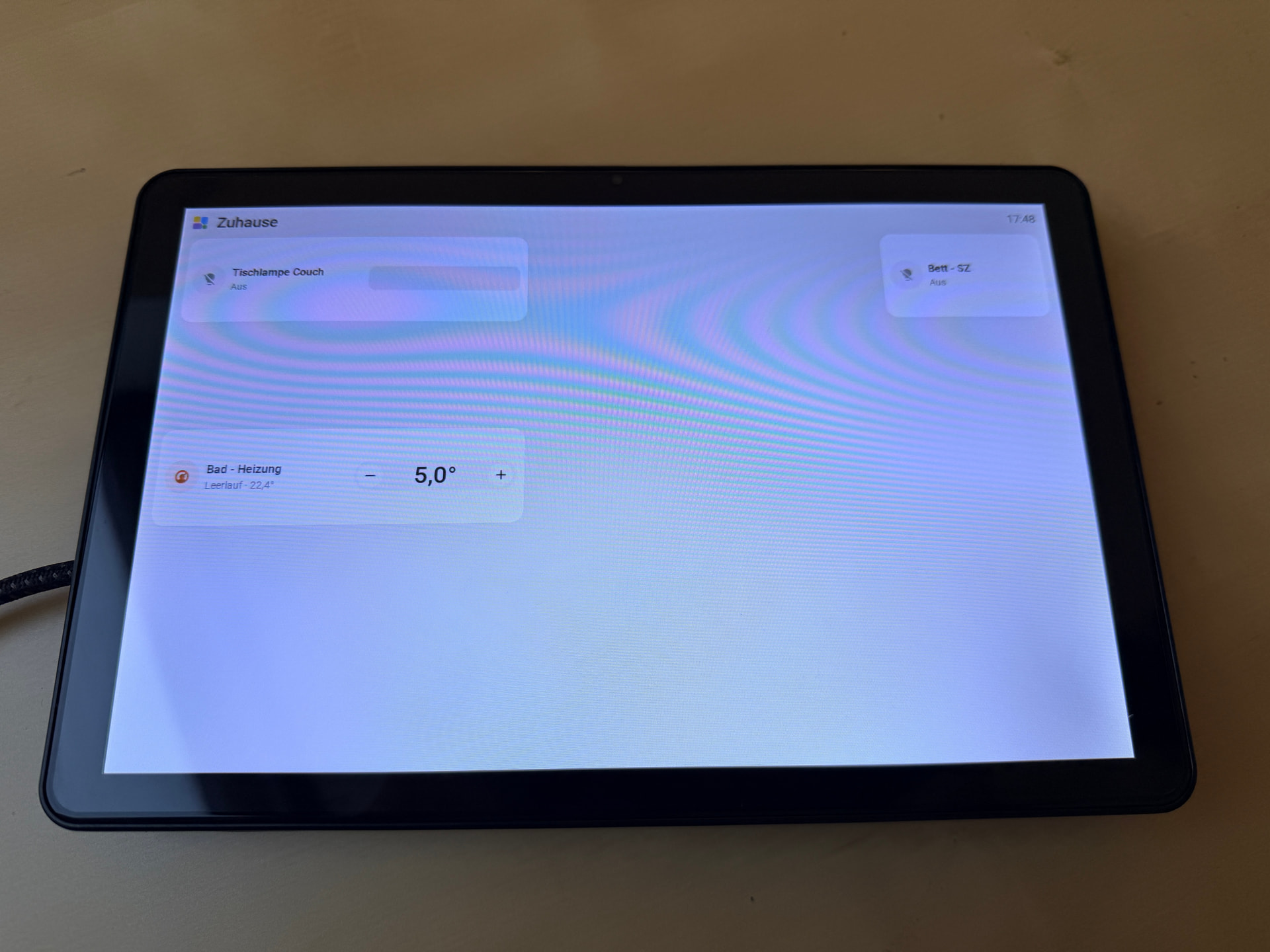

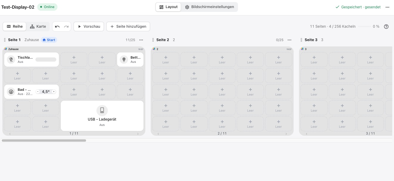

Etwas OT, aber bichen geil ist schon, das 10” Teil - heute bekommen und mal auf die Schnelle eingebunden, ging genauso einfach wie beim 4”
Jetzt muss ich nur noch die Datenblätter runterladen, der hat einige Anschlüsse auf der Rückseite, ne Kamera, 3x USB-C
kurz noch paar Daten:
256 Kacheln ( also HA-Entitäten ) max möglich, pro Seite macht das max 5 x 5 Kacheln in der kleinsten Version
Macht schon mal locker 10 Bildschirmseiten, die habe ich auch schon leer angelegt, wenn man große Kacheln hat, eben mehr Seiten.

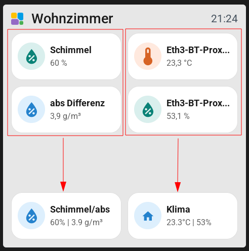

da der Platz ja bei Tessera doch beschränkt ist könnte man natürlich auch zwei Werte mit einem Template Sensor in HA erzeugen
Beispiel:

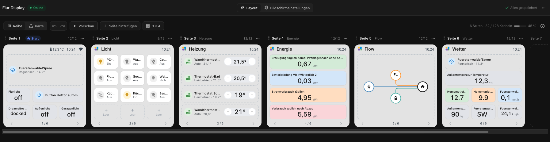

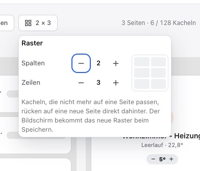

Hab gerade gesehen, das man die Anzahl der Zeilen / Spalten ändern kann - scheint neu zu sein. aber soviele Updates wie von Tessera kommen, bekommt man eh nicht alle Änderungen mit
Ja, brandneu; ist mit dem Release von gestern erschienen. Das ist wirklich toll. Bisher musste man sich ja beim Einbinden eines neuen Geräts für das Raster entscheiden. Jetzt kann man es unkompliziert auch danach ändern :tada:

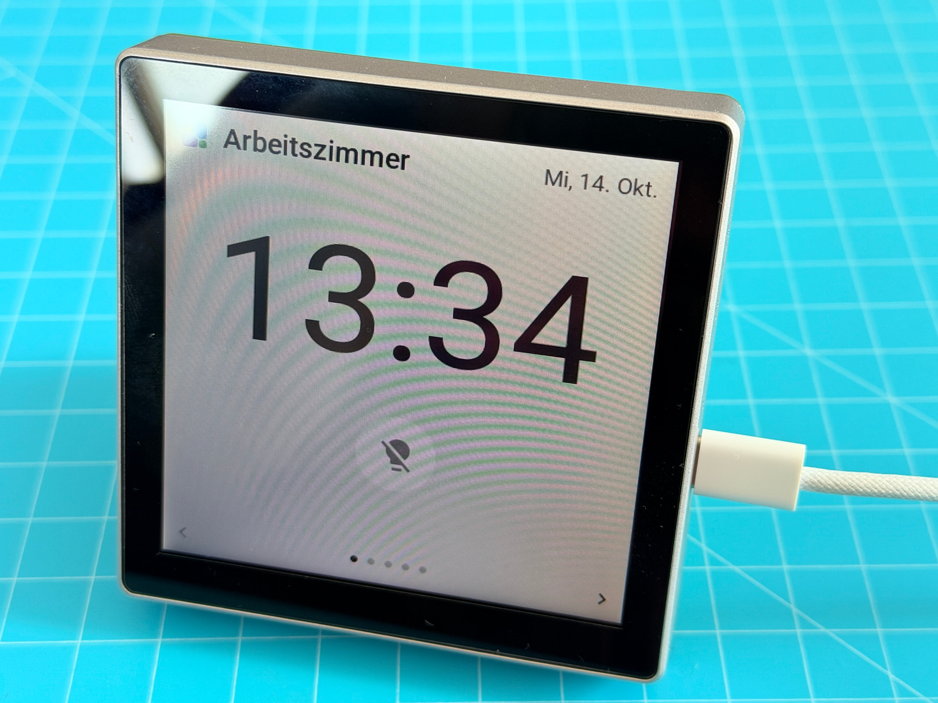

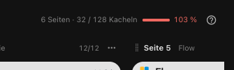

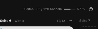

Moin, ich habe gestern meine beiden neuen 4 Zoll Displays erhalten. Das erste habe ich jetzt mal mit Tessera bestückt. Gefällt mir auch soweit sehr gut, ein paar Einstellungen für den Style vermisse ich noch, aber kommt bestimmt noch dazu, oder ich mache mal ein PR dazu.
Die neue Möglichkeit auch 3x4 Kacheln darzustellen finde ich super, damit geht schon eindeutig mehr. :slight_smile: Gestern hat die App dann immer herumgemeckert mit der aktuellen Konfig, dass der Speicher voll sei. Heute zeigt er mir aber wieder einen anderen Wert und der kommt mir auch korrekt vor. 6 Seiten sollten ja auf jeden Fall konfigurierbar sein vom Speicher her (plus den Teil den die Firmware braucht).
Was mir auch sehr gut gefällt, ist eine Kamera als Screesaver einzurichten. Ich habe Uhr und Kamera aktiviert, sehe aber eigentlich immer nur die Kamera, wechselt das dann auch mal zur Uhr?

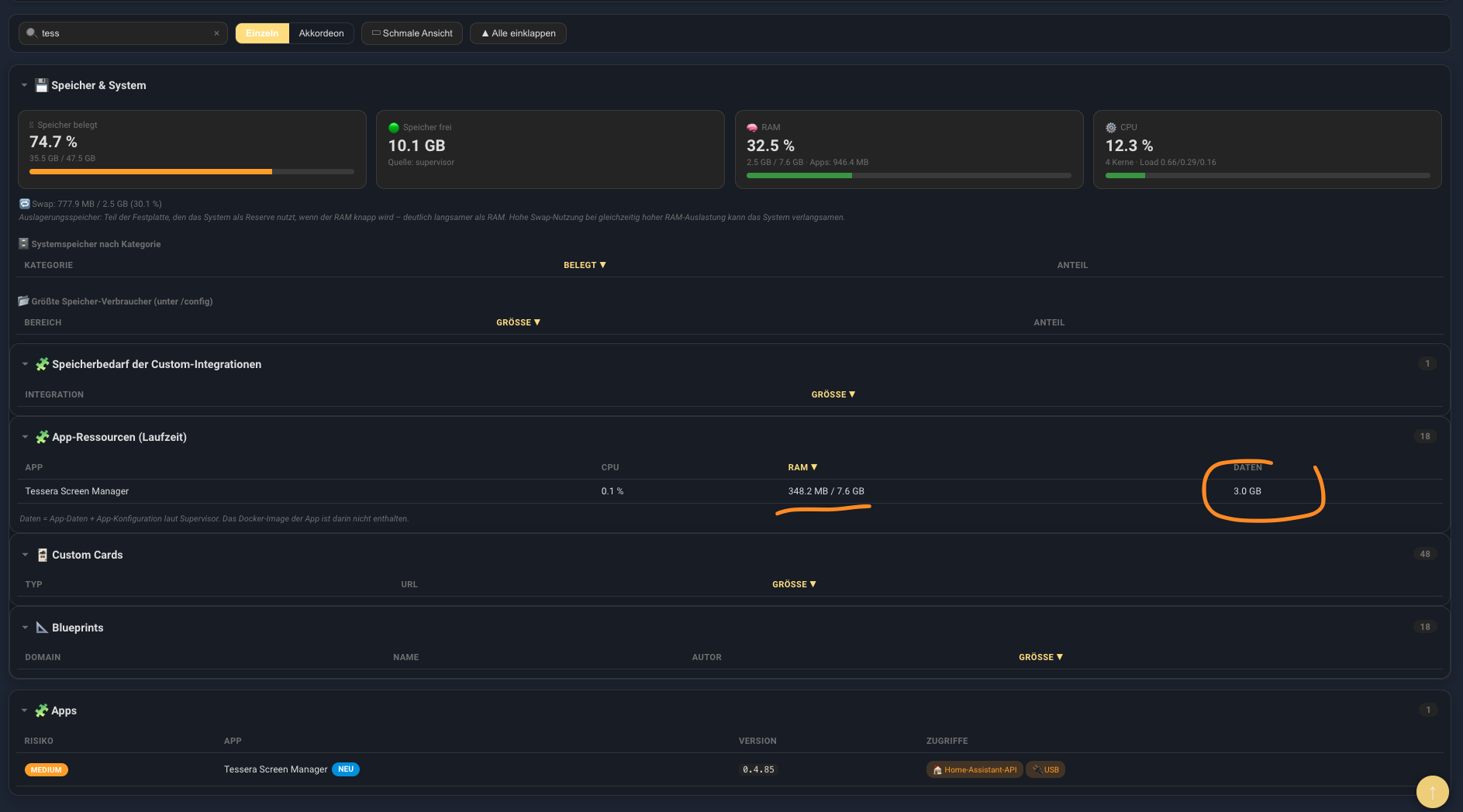

Tessera selber benötigt ziemlich ordentlich Ressourcen. (3GB Speicherplatz und um die 350MB RAM aktuell mit einem Display). Nur mal so zur Info, aber da im Hintergrund die App laufen muss, um die Daten auf dem Display zu aktualisieren und zu steuern, ist das wirklich ein kleiner Nachteil zu ESPHome. Das läuft eh immer mit und belegt daher keine zusätzlichen und zudem weniger Ressourcen. ESPHome hat bei mir mit 12 Geräten 150MB RAM Nutzung.
Trotzdem ein geniales Tool was schon jetzt super läuft, easy einzurichten ist und noch viel Potenzial hat. :+1:

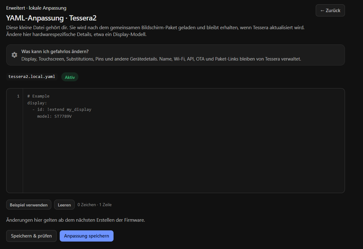

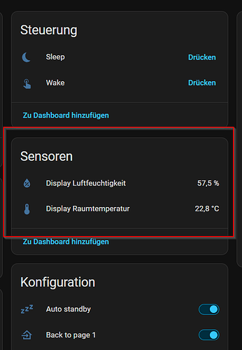

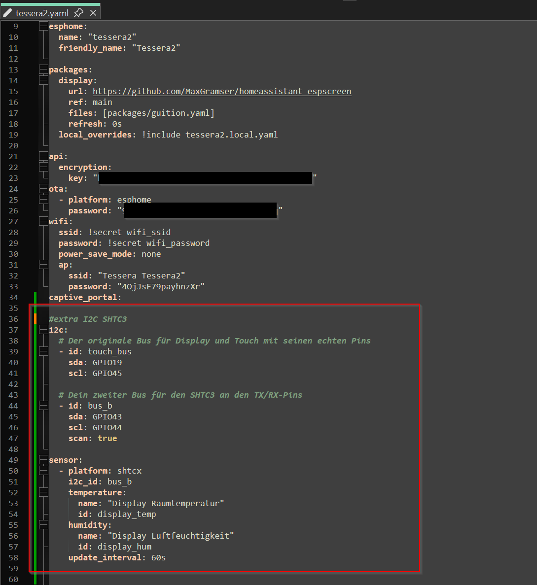

Ich habe jetzt auch einen I2C SHTC3 am Display angeschlossen
Das einbinden war jetzt aber nicht Intuitiv und kann nicht in der local angelegt werden
sondern direkt in der YAML
also dort anhängen und neu flashen
Code zum anhängen:
#extra I2C SHTC3
i2c:
  # Der originale Bus für Display und Touch mit seinen echten Pins
  - id: touch_bus
    sda: GPIO19
    scl: GPIO45
  # Dein zweiter Bus für den SHTC3 an den TX/RX-Pins
  - id: bus_b
    sda: GPIO43
    scl: GPIO44
    scan: true
sensor:
  - platform: shtcx
    i2c_id: bus_b
    temperature:
      name: "Display Raumtemperatur"
    humidity:
      name: "Display Luftfeuchtigkeit"
    update_interval: 60s

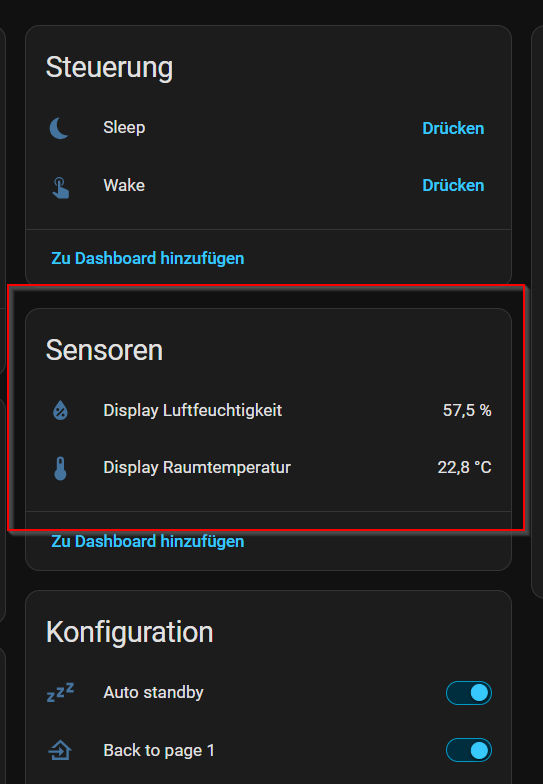

Kurze Frage @Dreckfresse, wie hast du denn die Steuerungs-Entitäten und Konfigurations-Entitäten bekommen?
Bei mir gibt es da nur Backlight und Firmware…

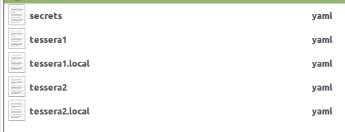

Tessera legt die Konfigurationsdateien an, bei mir allerdings nicht direkt in HA und läuft bei mir in einem eigenem Docker
Angelegt werden:
grafik
und im Ordner config hast du die Yaml Datein deiner Geräte
die xxx.local ist die die Du direkt verändern kannst, das hilft allerdings an der Stelle nicht um einen weiteren I2C zu konfigurieren
oder meinest du die Entitäten, die findest Du wenn Du in
  • Einstellungen
  • Geräte & Dienste
  • Geräte
  • und dann deinen Namen von deinem Display eingibst
Integration ist ESPHome (dort findest Du sie natürlich auch)
@Dreckfresse zweiteres! Hier habe ich, wie gesagt, nur den Schalter für Backlight und für die Firmware
Hast du auch das 4‘‘ Display oder ein anderes?
Sind die anderen Entitäten nur ausgeblendet?
Ist alles Aktuell bei dir? HA
Hast du deine komplette Hardware für HA mal neu gestartet?
Hab auch das besagte 4” Display!
Die Entität für Firmware war deaktiviert, mehr ist da nicht.
Lediglich bearbeitet ich das Display nicht mit Tessera
Okay. Kurzer Dialog mit Tante Claude. Ich muss mir die Entitäten natürlich auch mit auf das Display flashen…

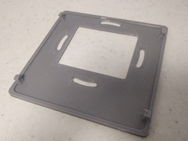

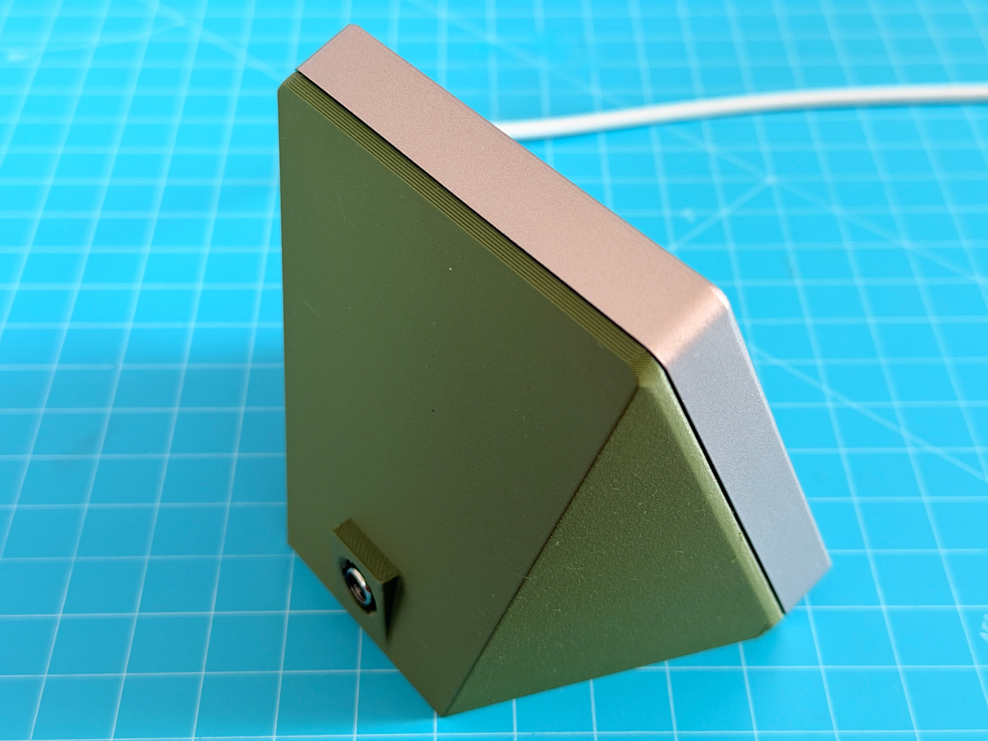

so mal 3D-Druck Gehäuse für 4” Display erstellt
Für die 10” Version muss ich das noch etws modifizieren weil ich hinten einen Buchse fürs Netzteil reinmachen will, wie hier auch
Teilst du stl für den 4 Zoll Halter mit uns? Bin auch noch nicht dazugekommen den von mir genutzten in 3D anzupassen.
Was hast du hinten für Buchse verwendet?
