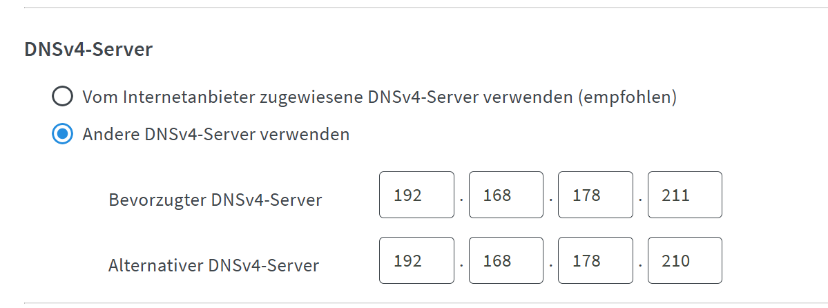

aber unter den iPv4 Eisntellungen kann man doch nur eine ip eitragen ?
Ja, genau. Ich habe gerade noch einmal nachgeschaut, ich finde da keine Option für eine zweite IP.

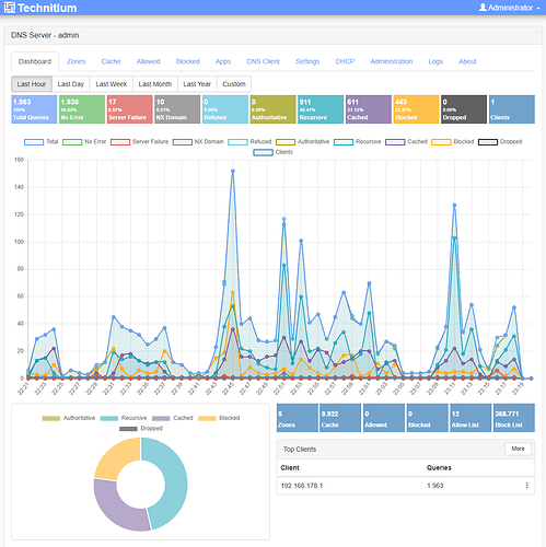

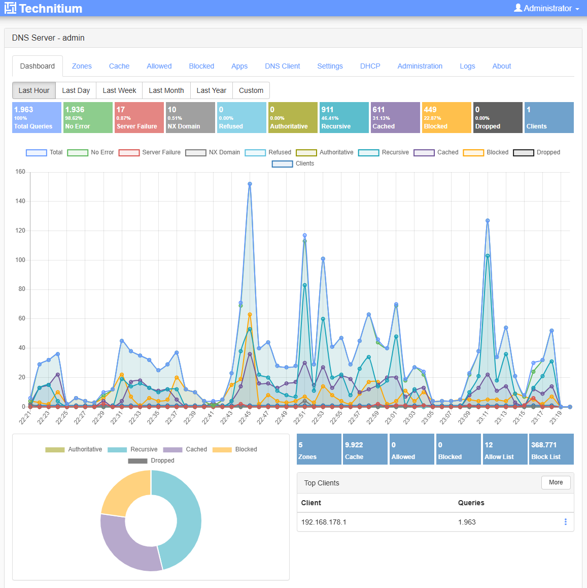

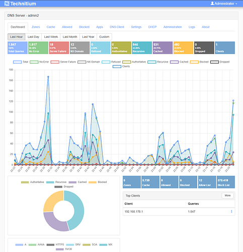

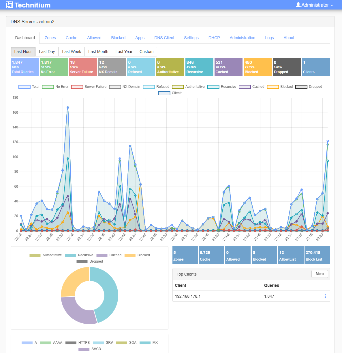

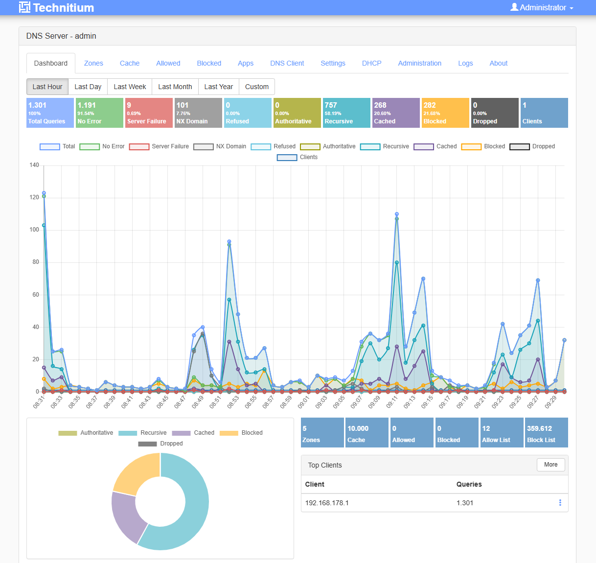

Das brachte mich auf die Idee Technitium noch mal unter Unraid zu Installieren, sämtliche Einstelligen bis auf die IP (Technitium .211 / Technitium2 .210) zu übernehmen und diesen als Sekundär DNS in die FB einzutragen.
Das Ergebnis überrascht dann schon, beide Technitiums teilen sich die Arbeit, siehe Bilder, fahre ich den Technitium in Proxmox runter gibt es keinen Auswirkungen für die weiter Nutzung des Internet.
Technitium 1
Technitium 2
Es gibt auch keinerlei Störungen, das z.B. ein DL langsamer geworden wäre (er ist aber auch nicht schneller geworden), werde das nun mal ein bisschen im Auge behalten, aber vorab meinen Dank an euch, ohne den Denkanstoß hätte ich das nie versucht :+1:

Das sieht klasse aus. Wo hast du den sekundären DNS-Server eingetragen?
Hier…
Also nach einer Woche kann ich sagen, die zwei Technitiums Arbeiten immer noch Sauber zusammen, es gibt keinerlei Nachteile, fällt einer aus, übernimmt der der noch läuft den kompletten Datenverkehr.
Nr. 1
Nr. 2
