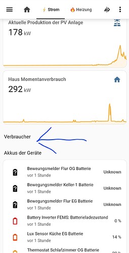

Ich nutze ein Card Mod für Farbliche darstellung von Zuständen meiner Geräte die ich so eingestellt habe das wenn sie Laufen Rot angezeigt werden und wenn nicht in Betrieb dan eben Grün.
grafik
Dafür Nutze ich lovelace-card-mod. Dieser wird leider nicht mehr gewartet. Daher suche ich eine Alternaitve zu diesem und wolte euch fragen ob es vlt sogar was bessere gibt?

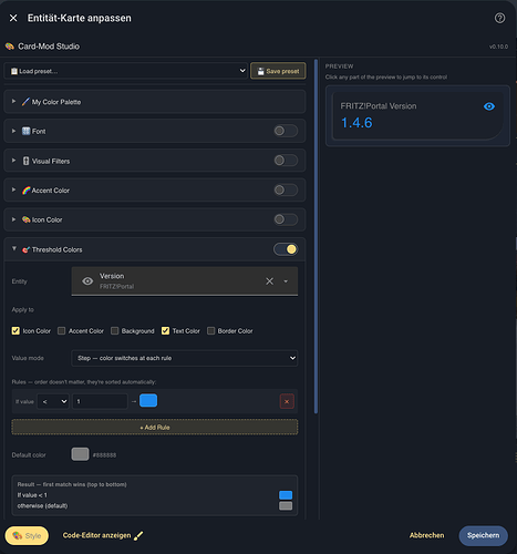

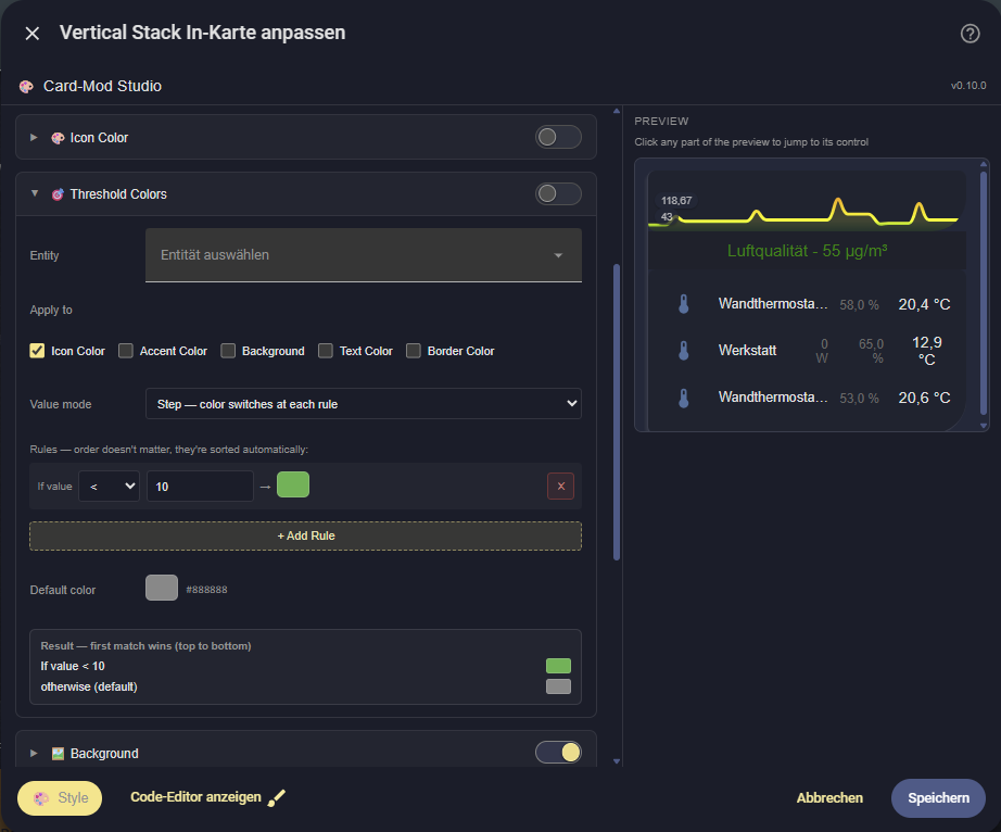

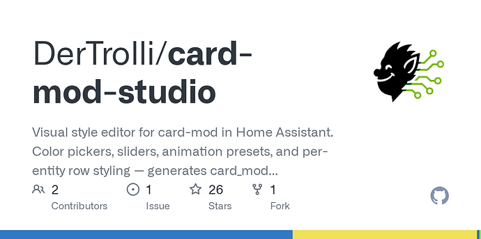

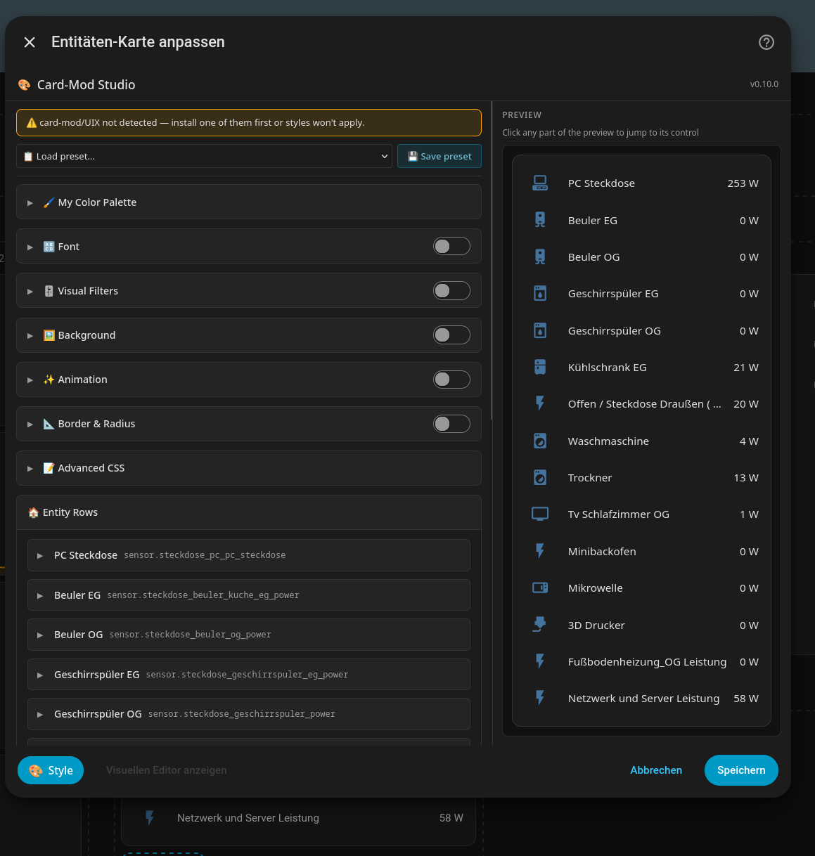

Für dich könnte vielleicht das Card Mod Studio interessant sein. Nach Installtion hast du in jeder Card im Editor unten links einen Button „Style“. Darüber kannst du dann schon viele Einstellungen der Farben und Co vornehmen, ohne yaml schreiben zu müssen.
Kann ich damit auch Status veränderungen Farblich Einstellen? WIe huer auf dem Bild.
Ja das geht auch, so schaut das aus:

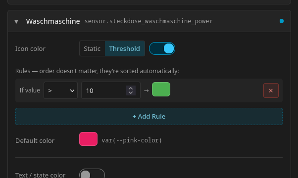

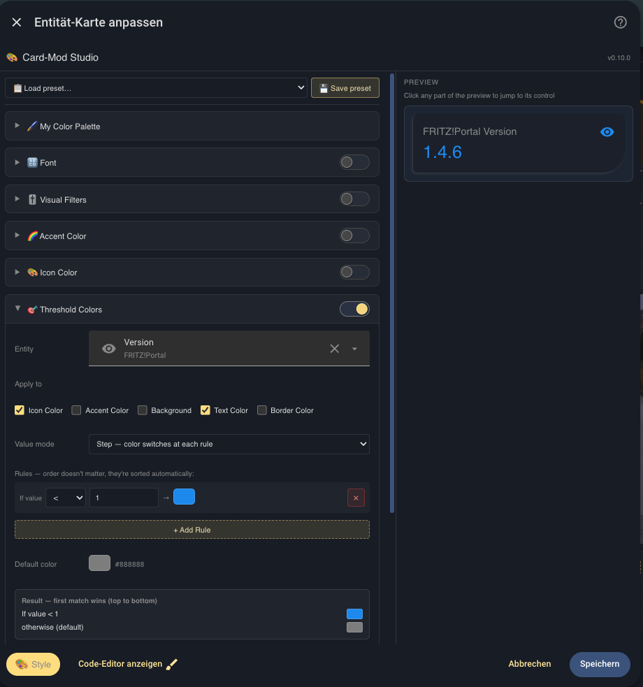

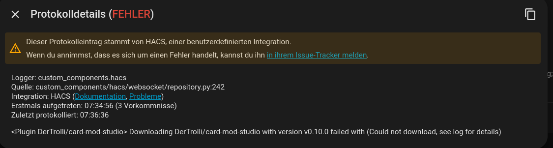

Bei Card-Mod Studio habe ich denn Bug aber dass die einstellungen gelöscht werden sobal ich es gespeichert, wieder öffne und Beareiten will. Es wird sozusagen wieder zurück gesetz.
Hi und erstmal herzlich willkommen. Das funktioniert so leider nicht mit dem CSS. Die Cards müssten alle das css Styling mit integrieren, also die CSS-Selektoren (Klassen) die angesprochen werden können. Viele Cards machen das heute auch schon, aber halt noch lange nicht alle und meist sind die Klassen dann spezifischer. Daher gibt es auch Card_Mod bzw. jetzt UIX. UIX ist die Weiterentwicklung von Card_Mod und der eigentliche Author von Card_Mod ist beim UIX Projekt auch dabei. Installiere dir einfach UIX und du kannst deine Card_Mod Settings komplett übernehmen. Besser ist natürlich du tauscht das card_mod überall gegen uix im Code aus, aber es funktioniert erstmal auch mit deinen card_mod Konfigurationen.
@Thunder-Eagle ich habe es gerade mal mit eine vertical stack in card versucht, dort wurden die Textwerte nicht korrekt angepasst. Wenn ich aber eine standard Entitäten Card auch HA nutze, dann funktioniert das korrekt.
also ich habe Card-Mod Entfernt und UIX Installiert aber nun Funktioniert es überhaupt nicht mehr. Farben werden nicht geändert und Fehlermeldung bekomme ich auch: :warning: card-mod/UIX not detected — install one of them first or styles won’t apply.
Ich hatte nur zwei eingestellt zum Testen und dies auch wieder Entfernt, damit der umstieh sauber ist.
Und ich nutze ja die Standart Cards von HA
Hast du nach dem Entfernen von Card_mod und nach der Installtion von UIX jeweils einen Neustart gemacht? Der Fehler sagt ja, installiere eins der beiden, damit deine styles korrekt angezeigt werden.

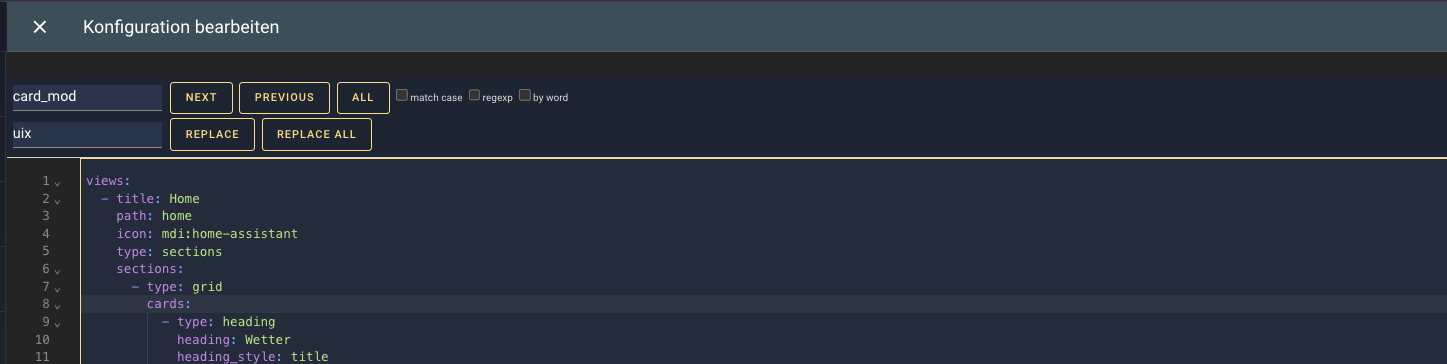

Viele von uns haben die Umstellung schon gemacht. Wir mussten alle nur UIX installieren und Card_Mod entfernen. Danach haben wir noch über den Raw-Konfigurator alle card_mod Stellen gegen uix ausgetauscht. Das war es gewesen und dann lief wieder alles korrekt. Mein Dashboard verwendet viel UIX.

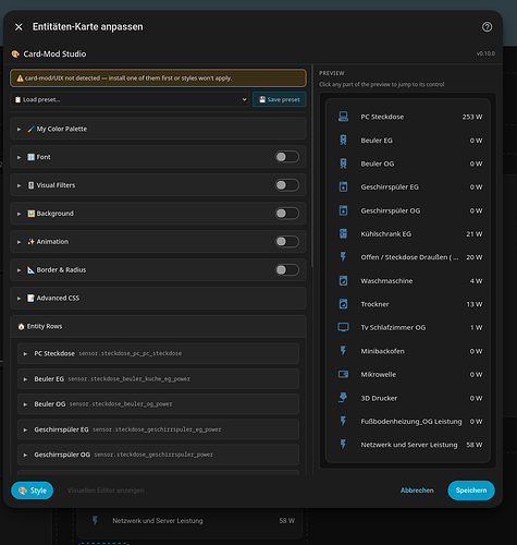

Im Code Fenster dann „Strg + F“ drücken und dort wie im Bild die beiden Sachen eintragen und „Replace all“ drücken.
Nur zur Info, das Card Mod Studio ist sowohl mit card_mod wie mit UIX kompatibel.

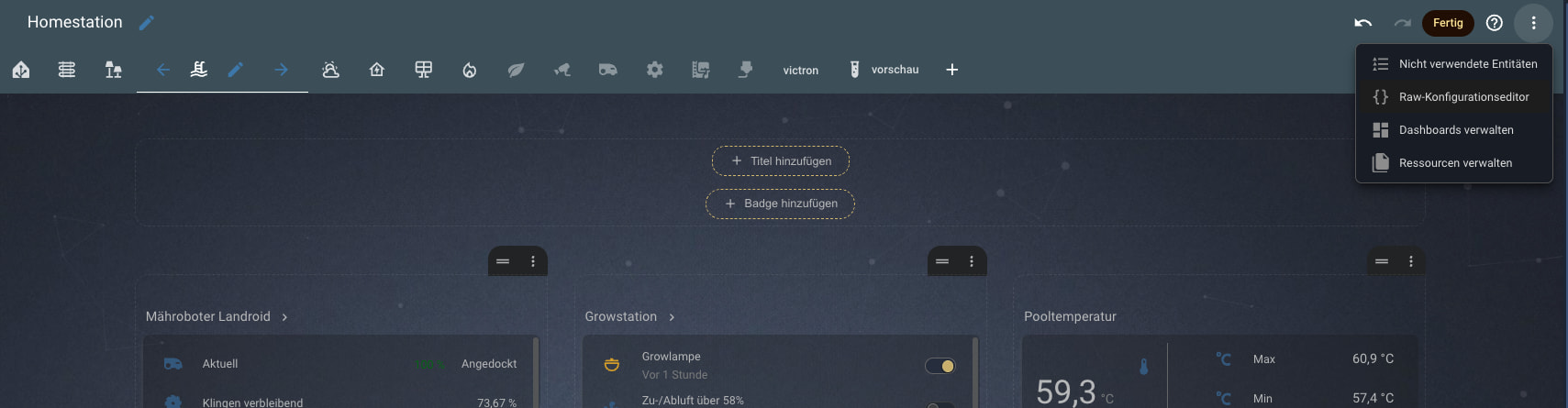

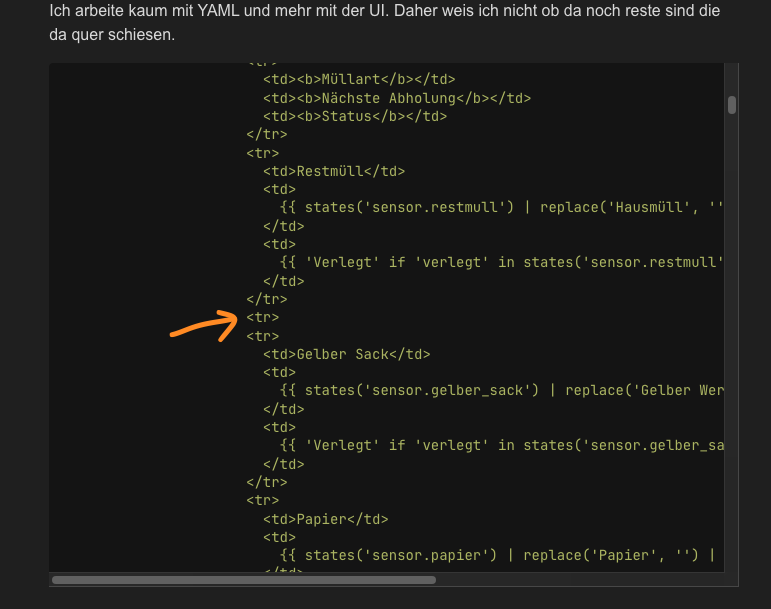

Ich arbeite kaum mit YAML und mehr mit der UI. Daher weis ich nicht ob da noch reste sind die da quer schiesen.

                      <tr>

Ersetzen kann ich garnicht so wie du auf dem Bild. Ich kann nur Suchen. Ich habe nichts gefunden mit card_mod
Eine Sache ist mit aufgefallen, einmal ist eine Tabellenspalte zuviel gesetzt.
Ansonsten sieht das für mich erstmal gut aus und card_mod ist da ja auch nicht weiter enthalten. Es muss also mit der Installation/Deinstallation von UIX bzw. Card_Mod zu tun haben.
wolte gerade das ändern, jetz hast du es gelöscht. Was gibt es nicht mehr?
„Entity gibt es nicht mehr“, aber habe gerade nochmal im Card Editor geschaut und es gibt entity oder entities für die Entitäten Liste. Daher hatte ich mich geirrt und es gelöscht.
gut, dann brauche ich das nicht überarbeiten.
Muss ich in denn Dateiordern gehen und dort vlt reste löschen?
Ich habe den Browser Cach geleert und nun war es erst mal Bereinigt. Nun wolte ich UIX und Card Mod Studio neu instalieren und bekomme denn Fehler:
Edit:

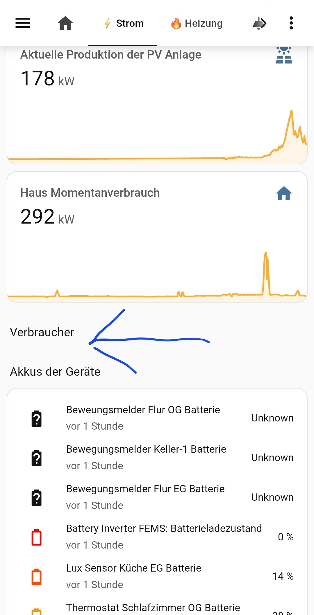

Dazu kommt das mir jetzt meine Verbraucher vom Haus als Karte nicht mehr angezeigt werden.
