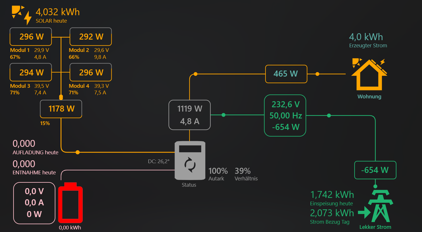

4x450 Wp auf HMS 1600 mit OpenDTU. Speicher steht aktuell in der Laube ( KGV ) und wartet auf Anschluss am Panel, bin gerade am Kernsanieren. Da hier ein alter Ferraris Zähler verbaut ist, kann dieser lieber das Bier Kühlen ohne das ich der Stadtwerke dafür zahlen muss.
