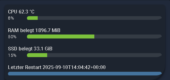

HI, die custom bar-card wird leider nicht mehr offiziell unterstützt. Daher sind viele zur entity Progress Card gewechselt. Schaue mal hier im Thema, da findest du auch einige gute Beispiele.
Ansonsten könnte die Minigraph-Card vielleicht noch eine Option sein.
Schaum mal: Suche graphische Darstellung mit min und max aus Entitäten - #5 von Nicknol
:slight_smile:

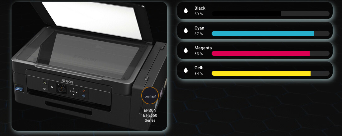

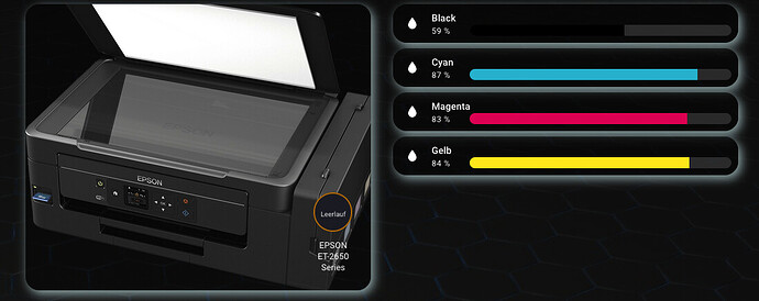

Die bar-card lief jetzt bei mir nicht mehr. Bin dann auch auf die entity Progress Card umgestiegen. Gefällt mir sehr gut. Habe lieber Balken als halbe Rundungen als Anzeige.
Edit: bist jetzt bei unserem Drucker im Einsatz
Wie hast du denn den Drucker (Epson?) in HA integriert? Dashboard Integration sieht auch sehr chic aus! :star_struck:
Ist vermutlich als per IPP Integration eingebunden :slight_smile:
Ja, besten Dank. :grinning:
Hab gestern Abend direkt die Entity Progress Card heruntergeladen und mit IPP eingebunden.
Sorry war verhindert. Aber die richtige Antwort wurde ja schon geliefert von @Nicknol :+1:t3:
