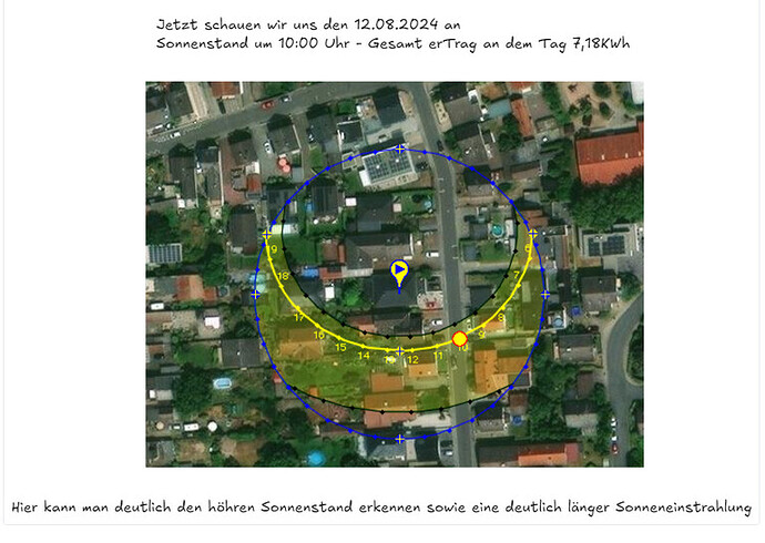

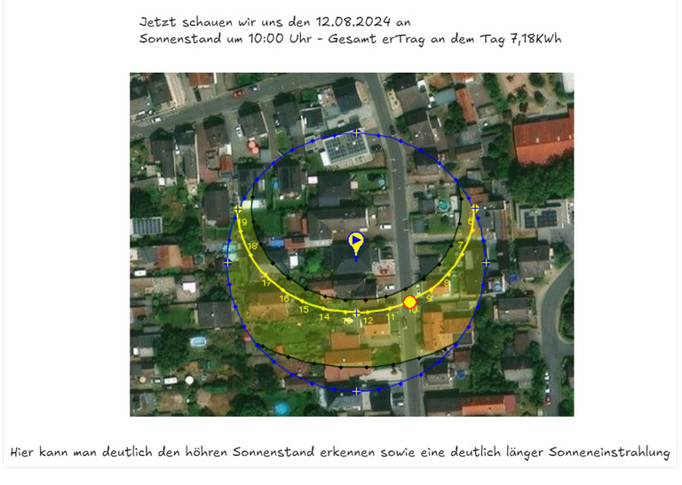

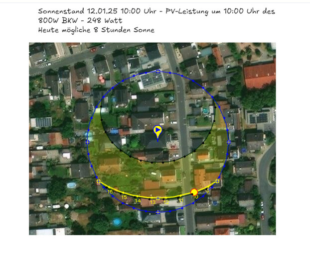

Eine sehr gute Simulation ist das hier Berechnung der Position der Sonne in den Himmel für jeden Ort auf der Erde zu jeder Zeit des Tages dort deinen Standort eingeben, dann siehst du was in deiner nähe und zu welcher Zeit einen Schatten auf deine Module wirft.

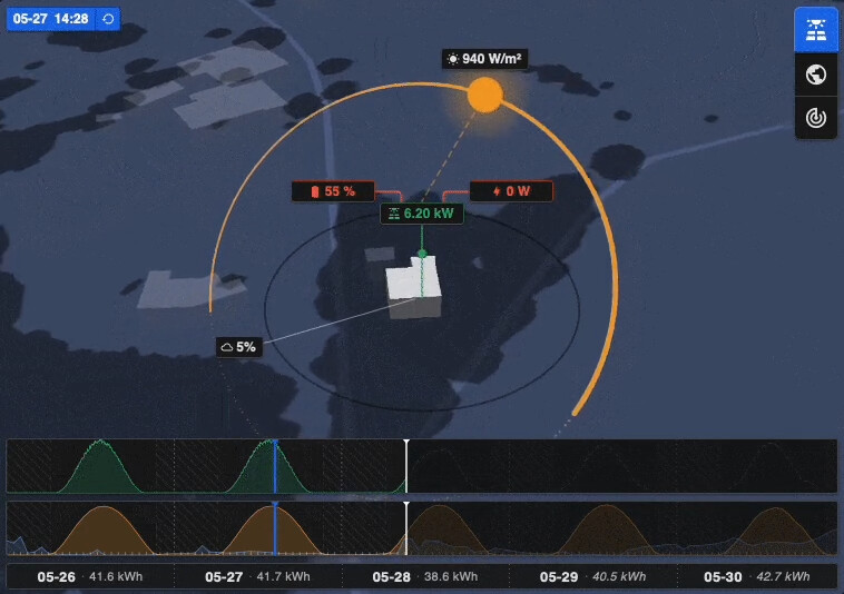

Wenn du HA schon nutzt, dann schaue dir mal die Card hier an. Damit kannst du in 3D, für deinen Standort die PV Leistung über den Tag verteilt sehen, inklusive der Schatten von Nachbarn oder großen Baumgruppen. Dafür brauchst du dann aber schon eine Sonneneinstrahl Sensor z.B. von der DWD Integration (der hat so einen Sensor dabei).
Ansonsten ist Master sein Link für die Berechnung bzw. Einsicht zum Standort auch eine gute Wahl und hilft sehr sich für seinen Standort einen Überblick zu verschaffen.
Danke… ich Ergänze das mal, denn das oben war die Darstellung für den Januar, so sieht es im Sommer aus, und dazu bin ich in der Zeit zurückgegangen.
