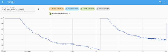

Puh.. ist mir gar nicht aufgefallen. Die Geräte machen wir eigentlich sehr viel Freude..Stand nach einem Monat bei mir:

Am 05.12.2024 in Betrieb genommen und nach 2 Monaten bei ca. 50% mit den „Original-Batterien“ von der Auslieferung (AMAZON).
Einbindung über Z2M und HBI ist deaktiviert,

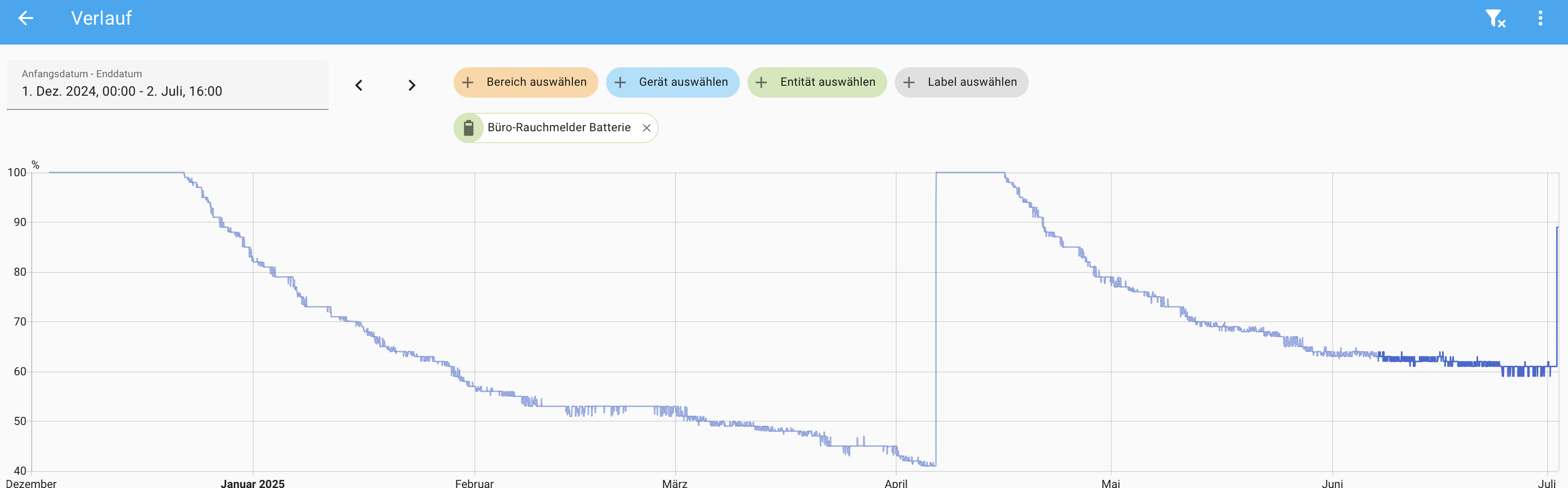

Nach dem Z2M-Update heute früh, sieht die Welt plötzlich wieder viel besser aus:
Wobei auch vorher ein Einpendeln bei 60% war.
Der erste Abfall war mit der Originalbatterie, der 2. mit einer hochwertigen neuen Batterie.
Es bleibt spannend.
