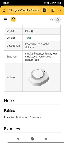

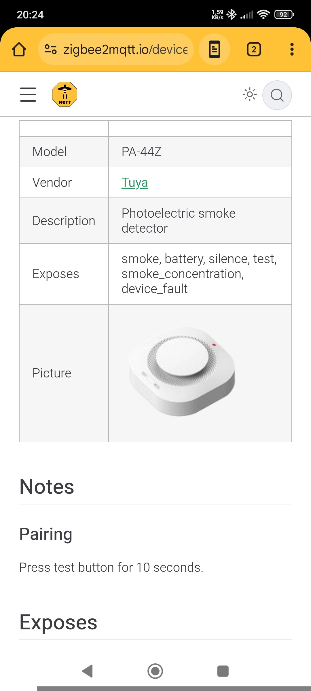

Hi, hatte das Problem auch bei einigen anderen Aqara Devices. Ich nutze als Rauchmelder diesen
schon ca 1, 5 Jahre und noch immer 85%. Habe auch festgestellt das viele Aqara ab 30% Batterie anfangen Probleme zu machen.

Hat der eine nachweisbare EN 14604 | DIN 14674 Zertifizierung?
Ohne gilt Folgendes:
Der PA-44Z verfügt nicht über eine VdS-Anerkennung. In Deutschland ist dies zwar keine gesetzliche Pflicht für Privathaushalte, wird aber von Versicherungen im Schadensfall oft als Qualitätsmerkmal herangezogen.
Bei Direktimporten (z. B. via AliExpress) ist die Echtheit der Zertifizierung schwer zu prüfen. Sollte es zu einem Brandschaden kommen, weil der Melder nicht ausgelöst hat, könnte eine Versicherung die Regulierung verweigern, wenn der Melder keine gültige Zulassung für den deutschen Markt nachweisen kann.
