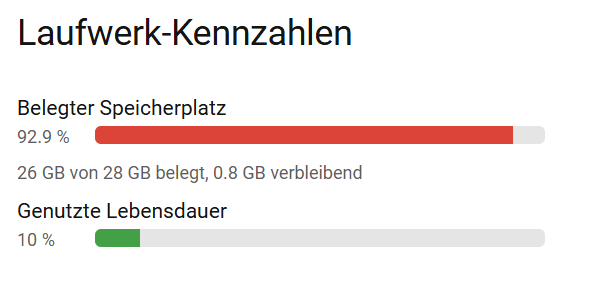

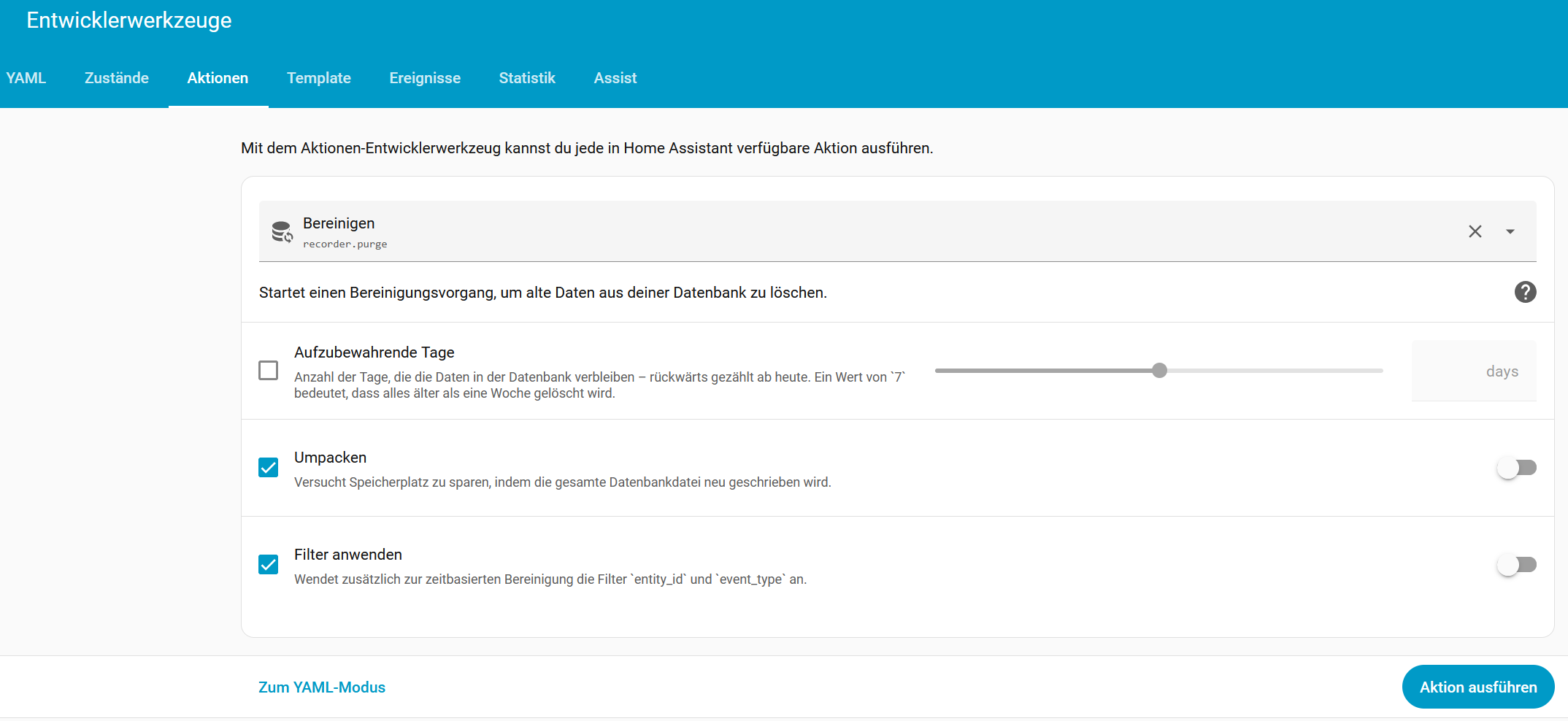

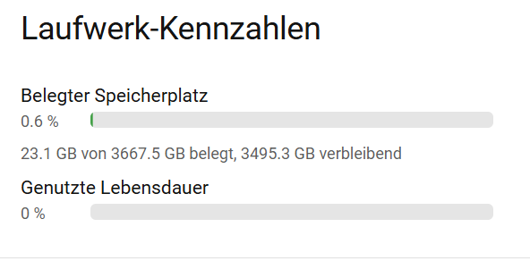

Ich denke, dabei handelt es sich um die Datenbankeinträge. Oder? Die kann man soweit ich weiß nicht, extern auslagern.
Ansonsten überprüfe mal die Backups - die sind bei mir immer riesige Speicherfresser

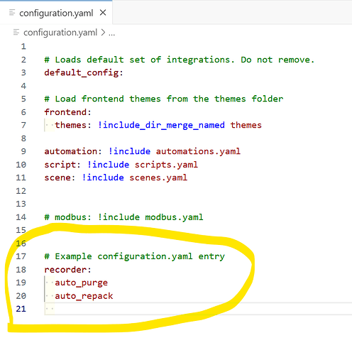

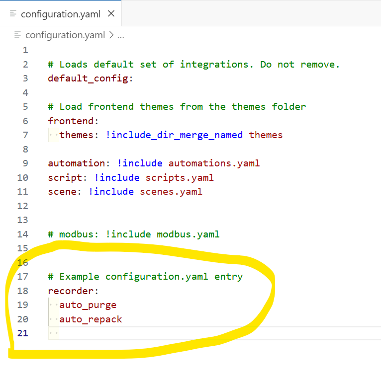

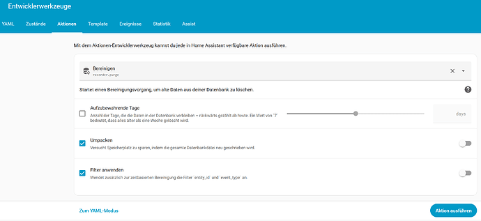

Noch nicht ganz Die beiden Optionen sind Boolean Felder, also müssen sie auf true oder false gesetzt werden.
In de Fall musst du dann also machen:
auto_purge: true
auto_repack: true
Eigentlich sind aber beide Optionen sowieso standardmäßig auf true, daher brauchst du diese Konfiguration garnicht setzen!

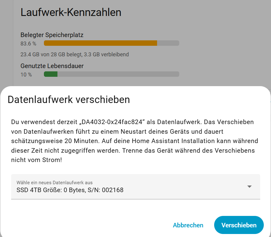

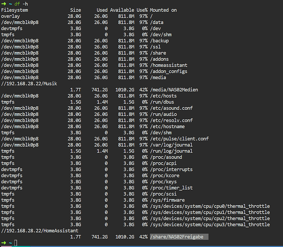

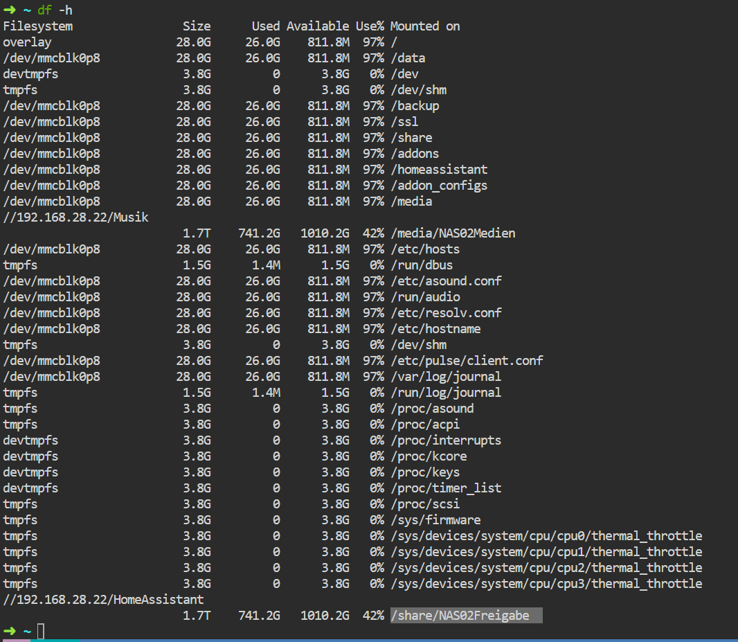

Deine Speichererweiterung wird das Problem nicht lösen, wenn da so viel reingeschrieben wird.
Dauert halt nur länger bis es voll ist.

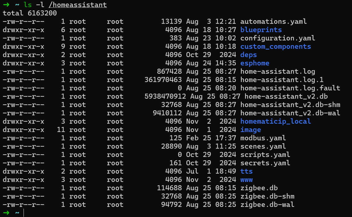

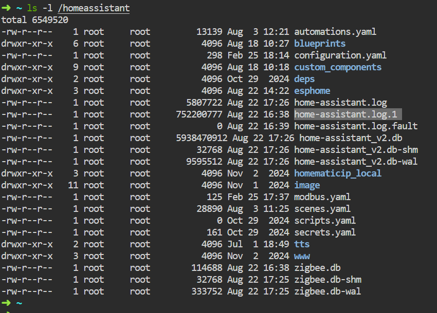

Lad dir das Log Mal runter und Guck Mal, was die häufigsten Einträge sind.
Das scheint mir nicht ganz in Ordnung zu sein und irgendwas spamt dein Log voll.

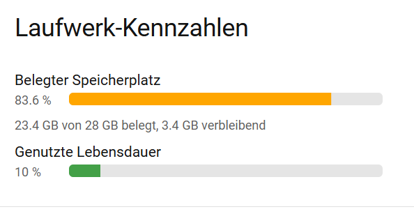

Falls das Upgrade das Problem löst, dann setzt die Lösung bitte da drauf.
Und dann kannst glaub ich auch von der großen Platte wieder zurück.
Die kann man sinnvoller einsetzen, als X Millionen Mal das gleiche Log zu speichern
