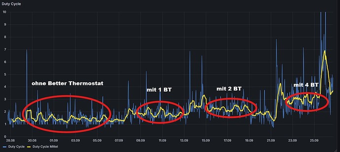

Mittlerweile habe ich 4 Homematic IP-Thermostate nach Better Thermostat ĂŒberfĂŒhrt und den Duty-Cycle vom Accesspoint verfolgt, vor und nach der Integration.
Wie man sieht, steigt der Wert mit der Anzahl der BT-Integrationen an.
Zurzeit habe ich den Toleranzwert von BT auf 0,3 eingestellt.
Diese Einstellung hat signifikanten Einfluss auf den Duty-Cycle.
Die Spitzen im Bild sind Tests und Spielereien, wichtig ist der relativ ruhige Mittelwert.
Bisher bin ich mit BT sehr zufrieden.
So gut konnte Homematic allein, ohne echten RaumfĂŒhler nicht regeln.
Wie der Einfluss des „echten“ Außenthermometers zu bewerten ist, kann ich (noch) sagen.

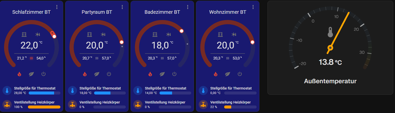

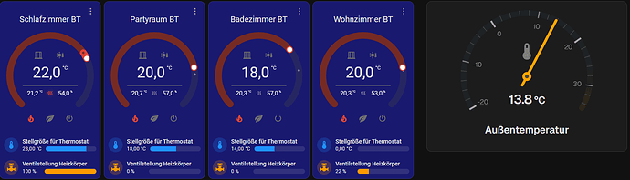

Man darf sich auch nicht von den Anzeigen auf den Displays der Thermostatventile verwirren lassen. Da stehen nach der Integration die wildesten Werte.
Das ist dem D-Anteil der PID-Regelung geschuldet, der in AbhĂ€ngigkeit von der Regelabweichung einen „Vorhalt“ an das Thermostatventil sendet, um schneller regeln zu können.
Aber auf dem Dashboard sieht es ziemlich sauber aus.

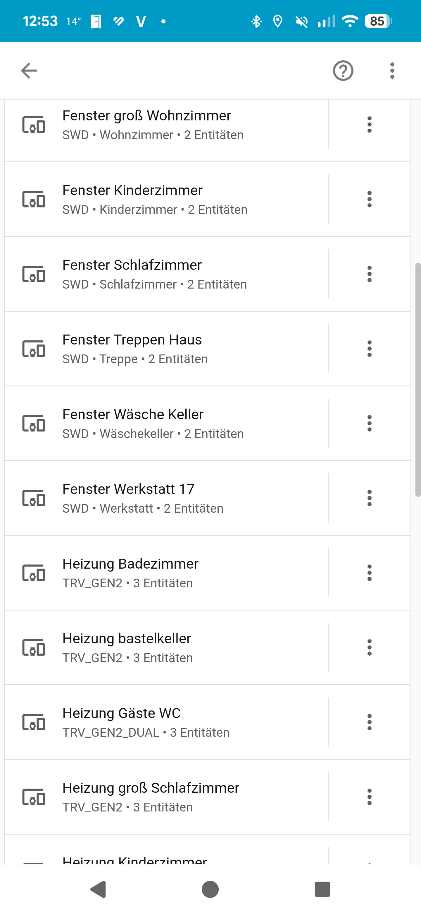

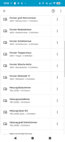

Hi. Ich kann alle deine 3 fragen mit ja beantworten
Ich habe auch den Cache gelöscht, den HA neu gestartet
 Leider sehe ich sie in BT trotzdem nicht
So wie es aussieht erfĂŒllt das Bosch-Thermostat, respektive die Integration, nicht die AnsprĂŒche von BT an eine Climate-EntitĂ€t.
Du könntest versuchen einen Helfer zu erstellen und einzusetzen.
Einstellungen >> GerÀte & Dienste >> Helfer >> Helfer erstellen >> Generisches Thermostat.
