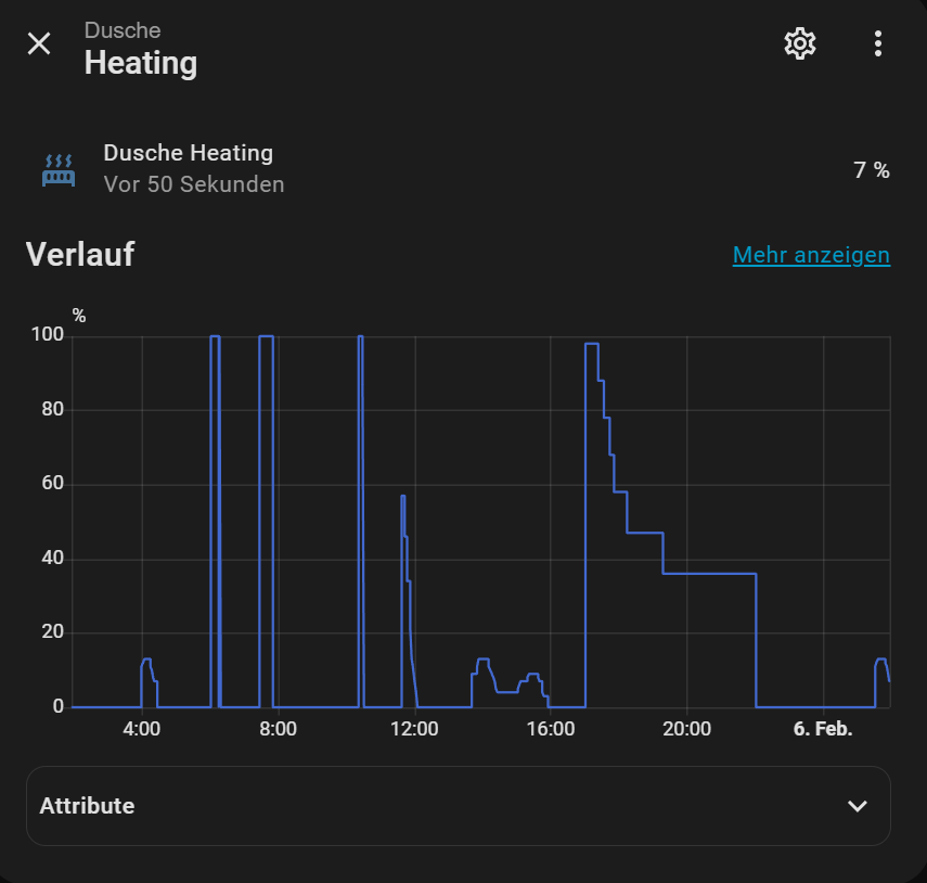

Hi zusammen!
Ich finde keine EntitĂ€t, aus der ich den Öffnungswinkel des Thermostats auslesen könnte. Hat da jemand eine Idee? Ich brĂ€uchte diesen zwingen zur Steuerung der Vorlauftemperatur.
Des Weiteren habe ich keine Einstellung fĂŒr den Regler gefunden (PID?), oder stellt dieser sich durch die KI automatisch ein?
Danke im Voraus!

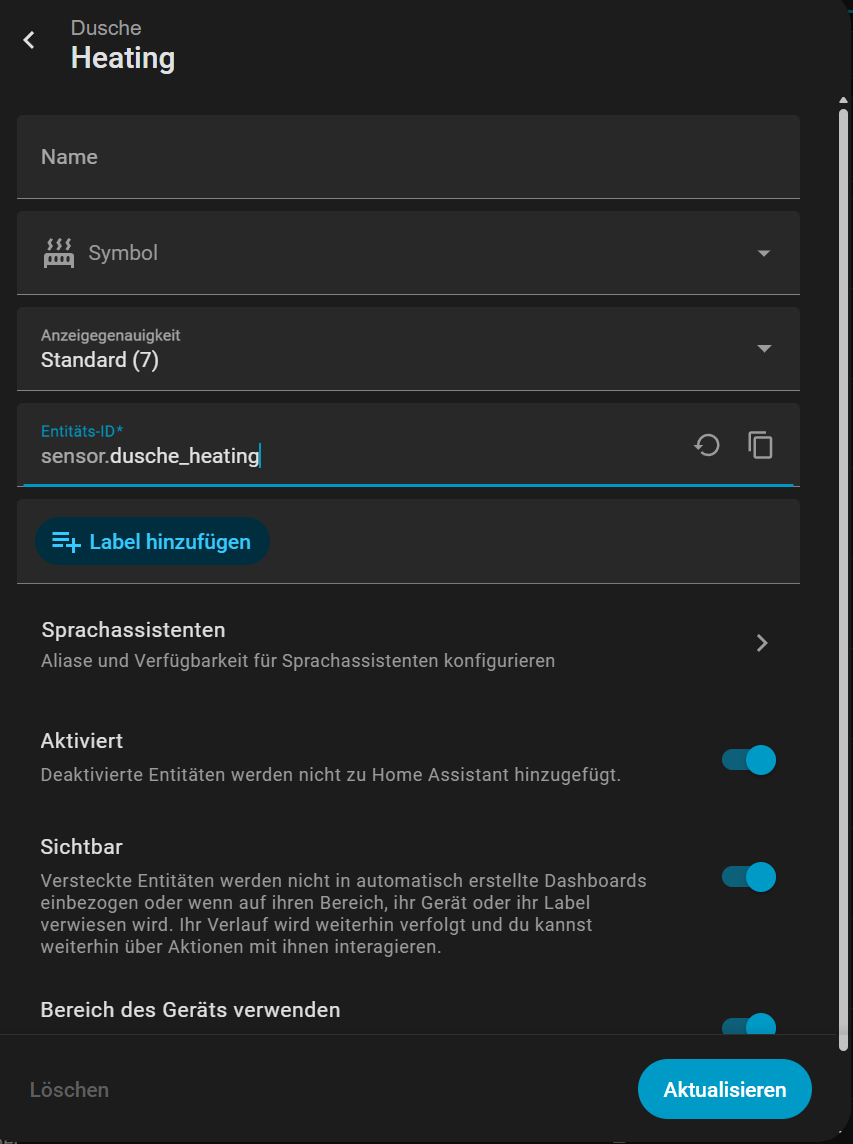

zum Thema:
Bei mir heißt die EntitĂ€t zb. so: sensor.dusche_heating
Der von dir so genannte Öffnungswinkel wird in Prozent angegeben.
Um den Regelalgorithmus braucht man sich nicht zu kĂŒmmern, das erledigt BT mit seiner Pseudo-KI und der Einstellung „AI Time Based“ selbststĂ€ndig.
BT lernt damit die Heizmuster deines Raumes und passt sich automatisch an
