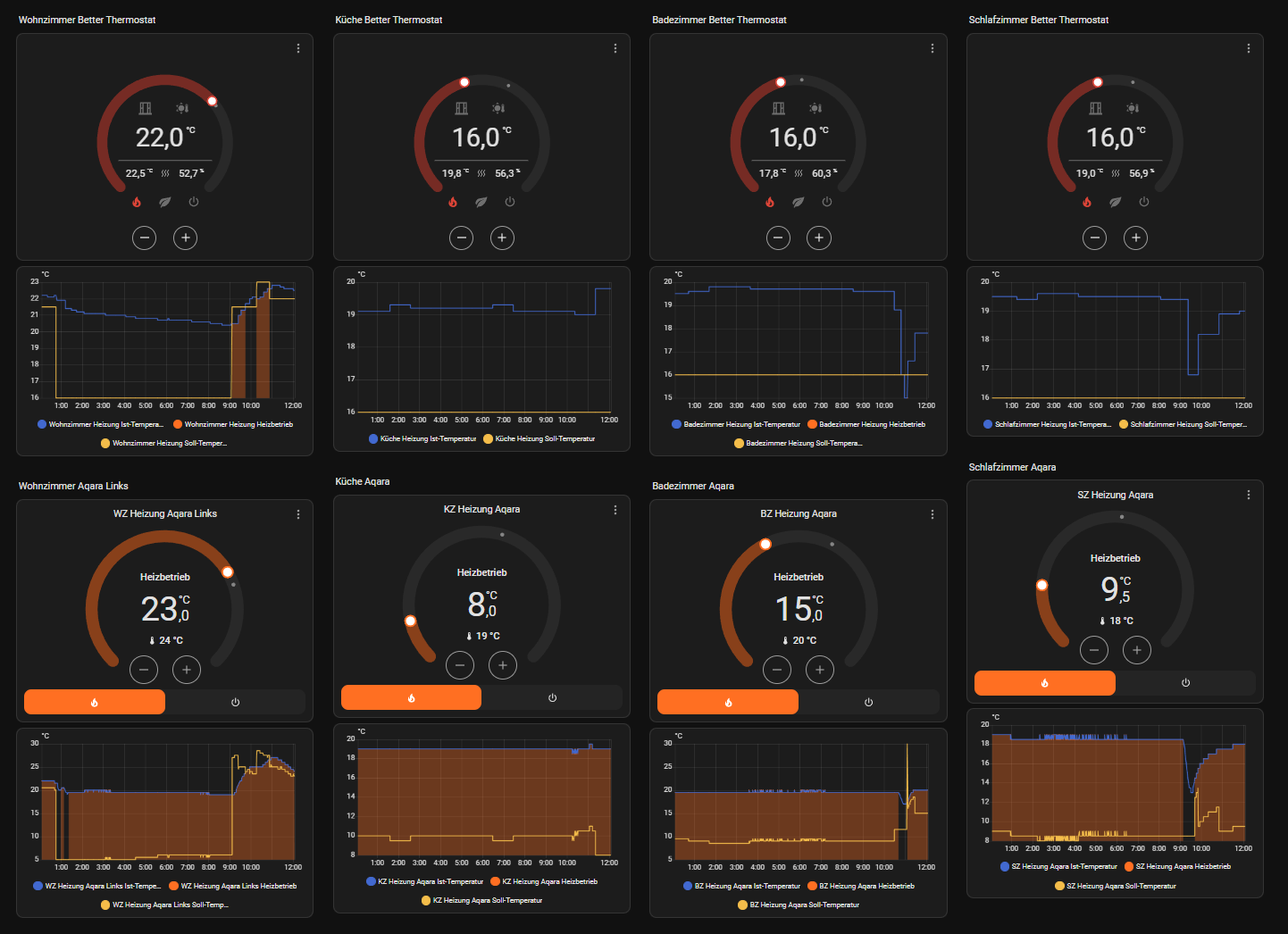

Also hätte ich mir mit etwas Geduld den Tür Kontakt auch sparen können. Naja ist jetzt montiert und bleibt. Aber BT regelt die Temperatur wirklich erstaunlich gut trotz einem Aqara Temp Sensor wo man nicht feiner einstellen kann.
Max 0,4 über oder unter Soll Temperatur.

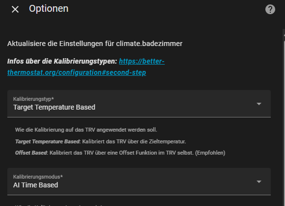

Mit meinem Heizungsthermostat funktioniert BT nicht wirklich.
Per MQTT ein TRV602Z
BT setzt dauernd die Temperaturanpassung (Kalibrierung) auf +10Grad
Hast du den Kalibrierungstyp in BT auf „Offset Based“ eingestellt?
Wenn ja, versuche mal „Target Temperature Based“.
Habe das jetzt mal so eingerichtet…
Scheint jetzt soweit zu gehen, das der Wert nicht mehr nach oben angepasst wird.
Danke für den Tip.

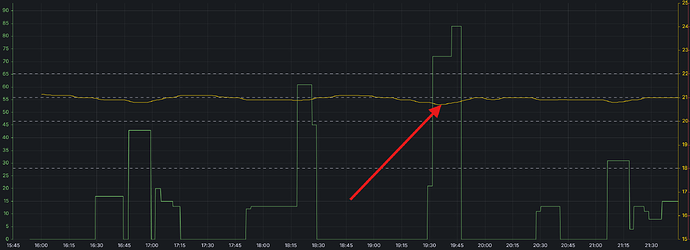

Hier ein Nachtrag zur „Qualität“ von Better Thermostat.
Max. Abweichungen im ungestörten Fall 0.2°
Bei der Markierung sind es 0.3°. Aber da war die Zimmertür auf und der Flur wird nicht aktiv beheizt.
Als Raumtemperaturfühler setze ich Sonoff SNZB-02P mit angepasstem Reporting ein.
Der grüne Graph zeigt die Ventilöffnung des HomematicIP TRV an.
Ich finde, da kann man nicht meckern.

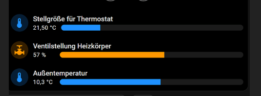

Hallo
@Schorsch wie hast du die Bars realisiert?
Sorry, aber da gibt es keine Bars (Balken).
Der grüne Graph ist eine „Kurve“ und zeigt zu jeder Zeit den Öffnungsgrad des Ventils in % an.
Die weißen Linien sind fixe Schwellenwerte, oder Thresholds genannt, sie sind nur zur horizontalen Orientierung.
Aber evtl. habe ich deine Frage missverstanden.
Hat du :slight_smile:
Ich meinte diese hier weiter oben:
Da meine ´´Heizungsüberwachung´´ grade so aussieht und etwas to big ist.
Könnte die Entity Progress-Karte sein oder die Flex Cells Card.
