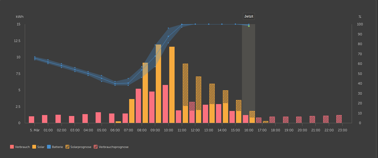

Hier mal ein paar PV Daten von heute was die Erzeugung die Prognose und den Verbrauch angeht!
Um ca. 07:00 Uhr ist der Akku bei einem SOC von 40% gewesen und die PV Erzeugung hat begonnen!
Am Bild sieht man die Prognose für den Verbrauch und Erzeugung!
Vorhersage war 77kW Ertrag und 43kW Verbrauch
Das ist jetzt ein Bild von 16:30 Uhr wo man sieht was Verbrauch und Erzeugung real gewesen sind!
Auf dem nächsten kann man sehen wo der Akku bei 100% SOC war und dann abgeregelt worden ist. Der strichlierte orangen Teil des Balken ist was noch an Erzeugung gewesen wäre, wenn nicht der Akku schon voll und das Haus versorgt gewesen wäre.
Das wären über dem Daumen ca. 30kW was man noch zusätzlich machen hätte können. Da wäre ich auf einen gesamt Ertrag von ca. 80kWh gekommen.
Den Tagesverbrauch kann ich dann morgen mal zeigen gesamt und auch was nur der Miner alleine verbraucht hat!

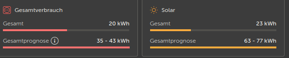

Hier mal ein paar Energie Verbrauchsdaten was der Miner in 24Std verbraucht hat!
Eingestellte war der Miner so, dass wenn der PV Ertrag unter 1000W ist, dann läuft er mit 900W und über 3000W PV Ertrag mit 1500W.
Daraus hat sich ein Energieverbrauch in 24 Std. ergeben!
Verbrauch 24 Std. ~ 27 kWh
Verbrauch pro Std. ~ 1,12 kWh

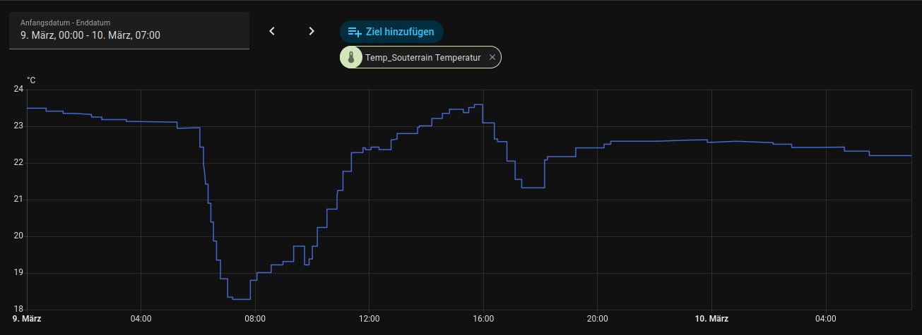

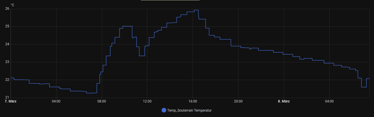

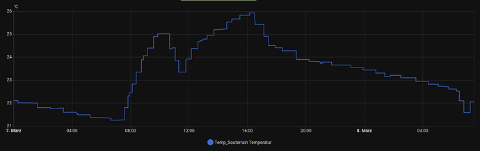

Hier mal einen Temperaturverlauf über einen Tag des Raum wo der Miner steht mit gekippten Fenster und einer Außentemperatur in der Nacht von ca. 2°C und am Tag ca. 15°C. Der Raum hat ein Volumen von ca. 40 m³ und ist ein Kellerraum. Die zwei Stufen nach unten was man sehen kann, da läuft die BWWP und entzieht dem Raum die Wärme und die kalte Abluft geht nach Außen! Die Abluft der BWWP werde ich in Zukunft in den Raum leiten und nicht mehr nach außen abführen. Damit kann ich den Raum ein wenig wieder runter kühlen!

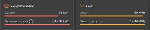

So hier mal ein paar Daten die ich nach gut einer Woche mal so sammeln konnte! Die Zahlen sind jetzt vom 06.03. - 10.03.26 genommen, ab da ist der Miner 24/7 gelaufen mit einer Durchschnittsleistung von 1500Wh
Solar Prognose am Tag ca. 80 - 90kWh/Tag
Gesamtverbrauch und Solar Erzeugung
Bildschirmfoto zu 2026-03-11 07-35-01
Erzeugter Solar Ertrag im Durchschnitt/Tag 55kWh/Tag
Verbrauch des Miner ca. 40kWh/Tag
Erwirtschafteter Ertrag ca. € 1,02 /Tag
Abwärme mit der erzeugen Wärme könnte ich das ganze Haus heizen. Zur Zeit habe wir Außentemperaturen von Nacht ca. 2-5°C und an Tag ca. 15°C
Tagsüber steigt die Temperatur im Souterrain auf 23 - 25°C mit offenen Fenster und Tür! In der Nacht hält sich die Temperatur bei ca. 22°C mit offenen Fenster.

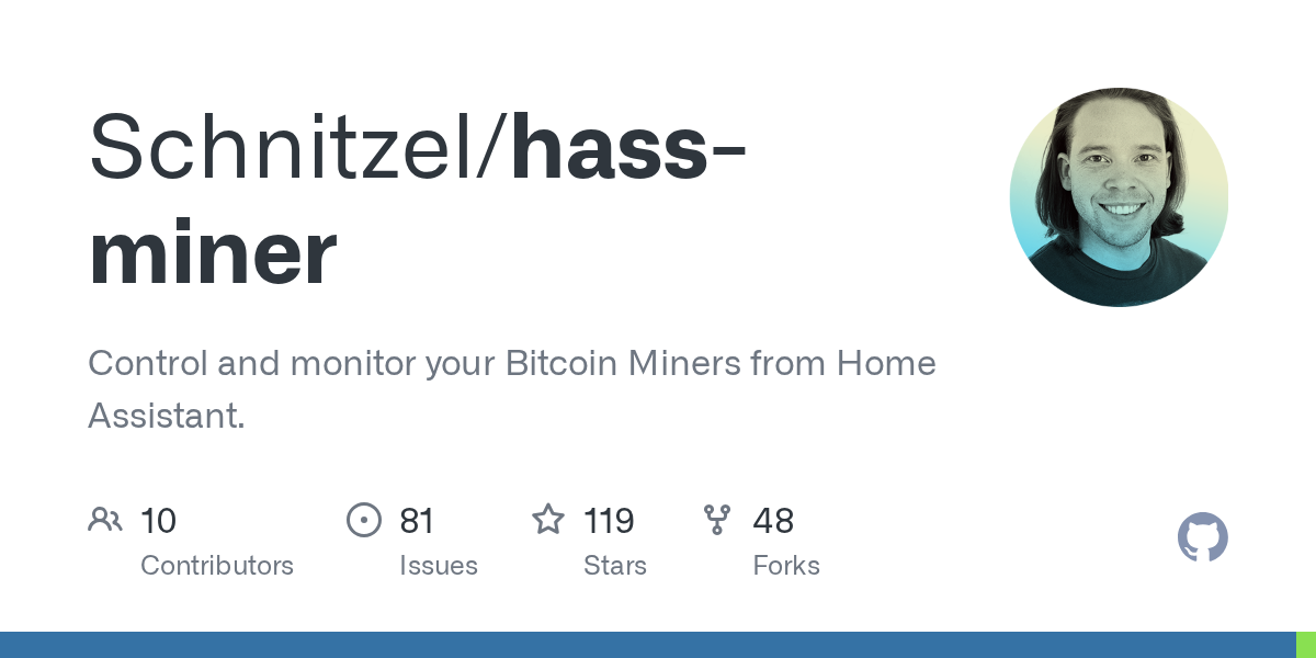

Ich steuere meinen S19 per Miner Integration von Michael Schmid die man über HACS einbinden kann!

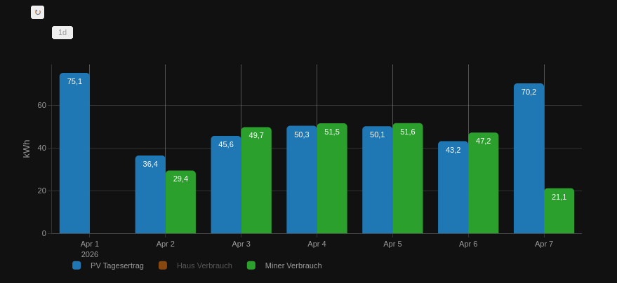

Hier mal eine Grafik der letzten Tage was die PV Erzeugung war und der Verbrauch des Miner ohne das anderen Verbrauch da mit eingerechnet sind!

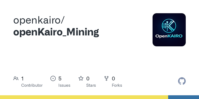

Habe hier gerade ein Interessantes Projekt gefunden zum steuern des Miner per PV Überschuss! Ist eine Integration die man über HACS einbinden kann und zu finden auf GitHub! Werde es mir mal die Tage ansehen und berichten!
Hier der Link zu dem Projekt OpenKairo!
