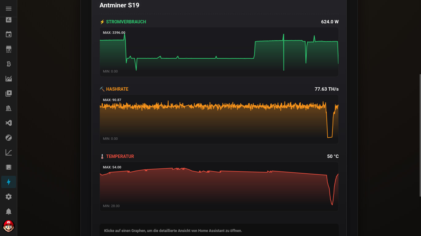

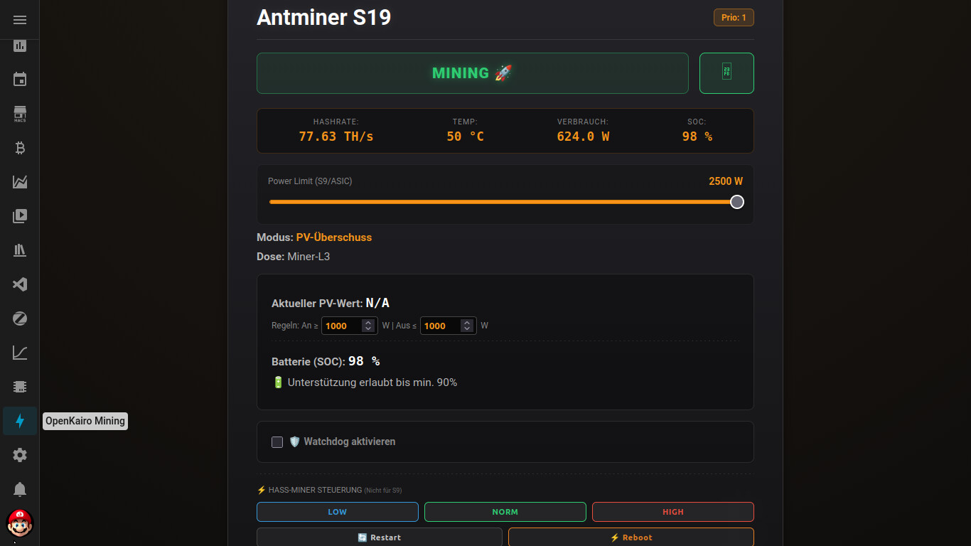

Habe mal wieder mit der Steuerung des Miner herum gespielt und zwar mit OpenKairo, eine Integration für HA wo man auch ein Dashboard dafür hat! OpenKairo ist Grundsätzlich für PV Einspeiseanlagen ausgelegt die den Miner in verschieden Leistungsstufen schalten kann, nach vorhandenen PV Überschuss!
Da es bei mir eine OffGrid Anlage ist musste ich mit den Einspeisedatenpunkte ein wenig trixen und habe dazu die Einspeisung in den Akku genommen.
Nur so richtig laufen tut es noch nicht so wie ich mir das vorstelle, darum habe ich wieder meine Automatisierung in Betrieb genommen und OpenKairo wieder deaktiviert!
Hier noch zwei Bilder wie das Dashboard aussieht, dass automatisch erstellt wird wenn man OpenKairo installiert. Über das Dashboard macht man auch die Konfiguration!

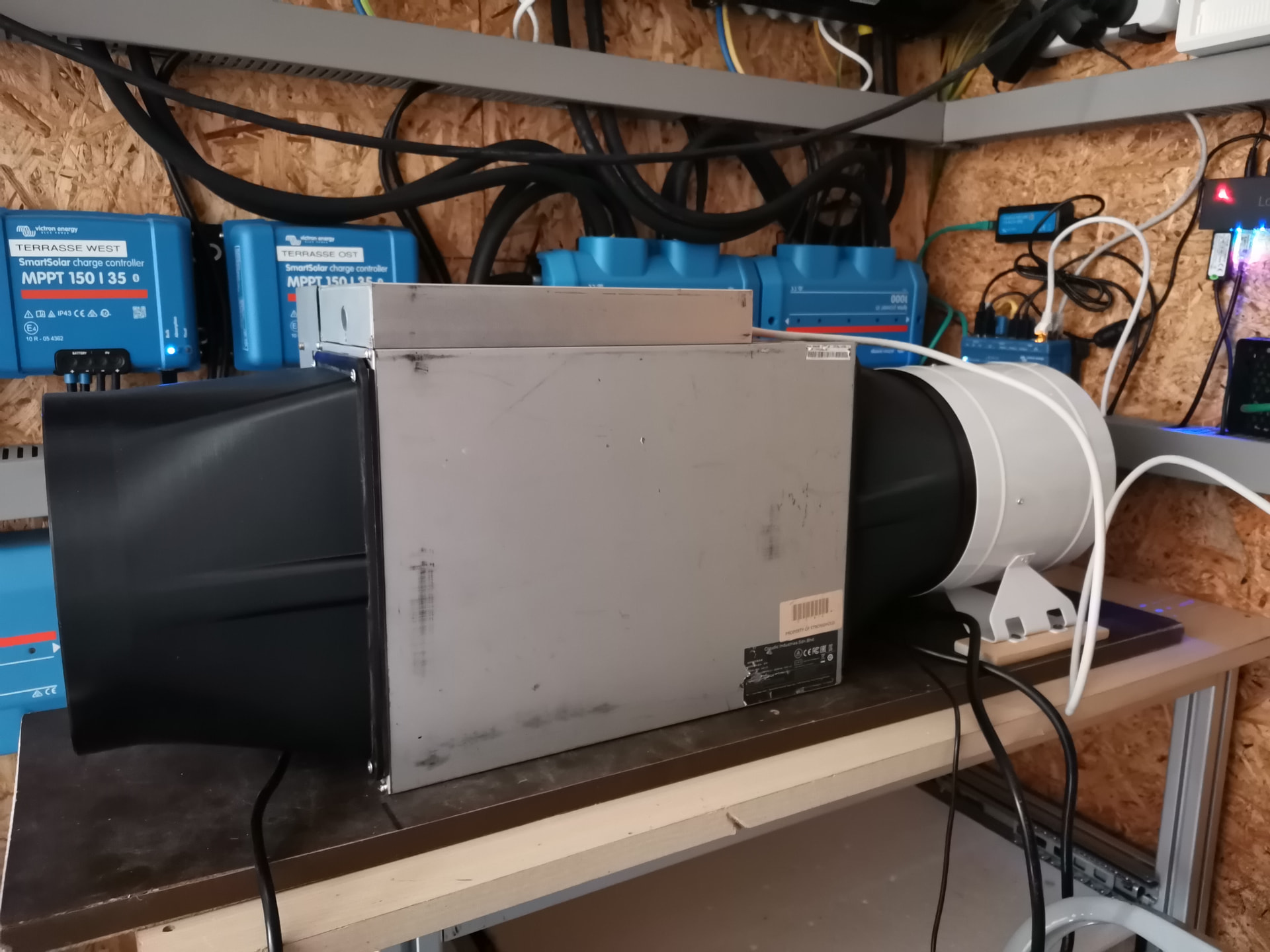

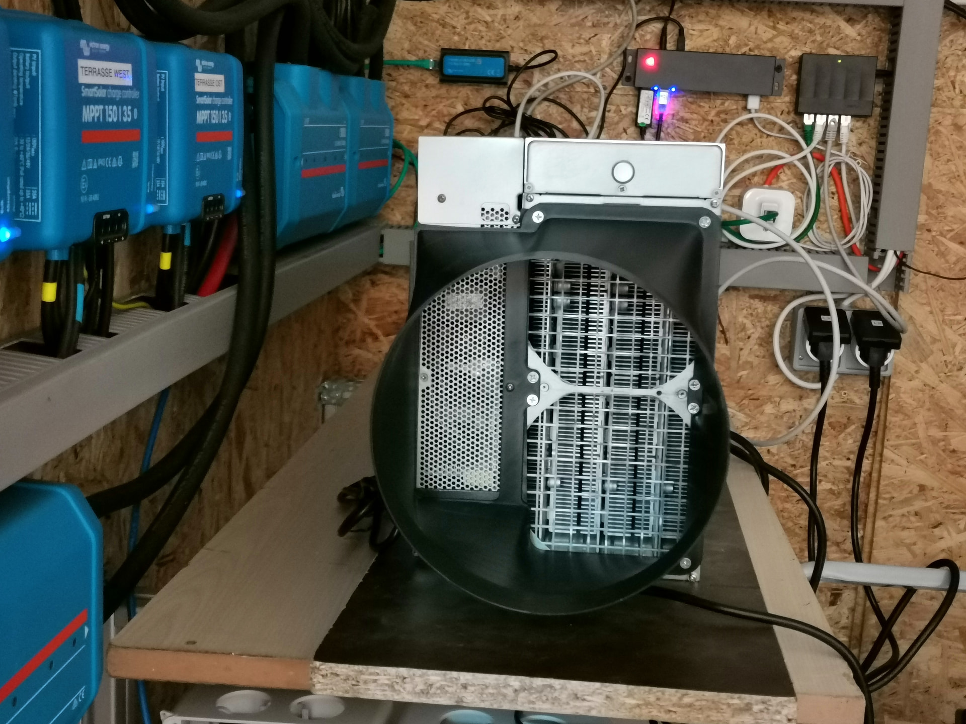

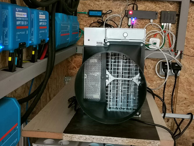

Heute den Miner umgebaut auf einen 200mm Rohrlüfter der eine Luftmenge von 1400m³/h durch bringt! Bei dem Rohrlüfter kann man per Drehregler die Luftmenge regeln!
Der Lüfter wird an geflanscht per 3D gedruckte Adapter wo man dann weiter gehen kann auf 200mm Lüftungsrohre um die Wärme abtransportieren!
Bei Miner selber sind alle Lüfter die verbaut wahren raus gekommen sowie auch beim Netzteil! Gekühlt der der Miner jetzt rein über den Rohrlüfter und dadurch ist auch die Lautstärke reduziert und er ist leiser.
Leitungssteuerung ist jetzt von der Temperatur der Hardware abhängig und wird reduziert wenn die Temperatur zu hoch steigt.
Hier mal Bilder wie das jetzt aussieht!
Zur Zeit läuft er jetzt mal im Test mit einer Leistung zwischen 1100W - 2900W um zu sehen wie sich das ganze jetzt bewährt!

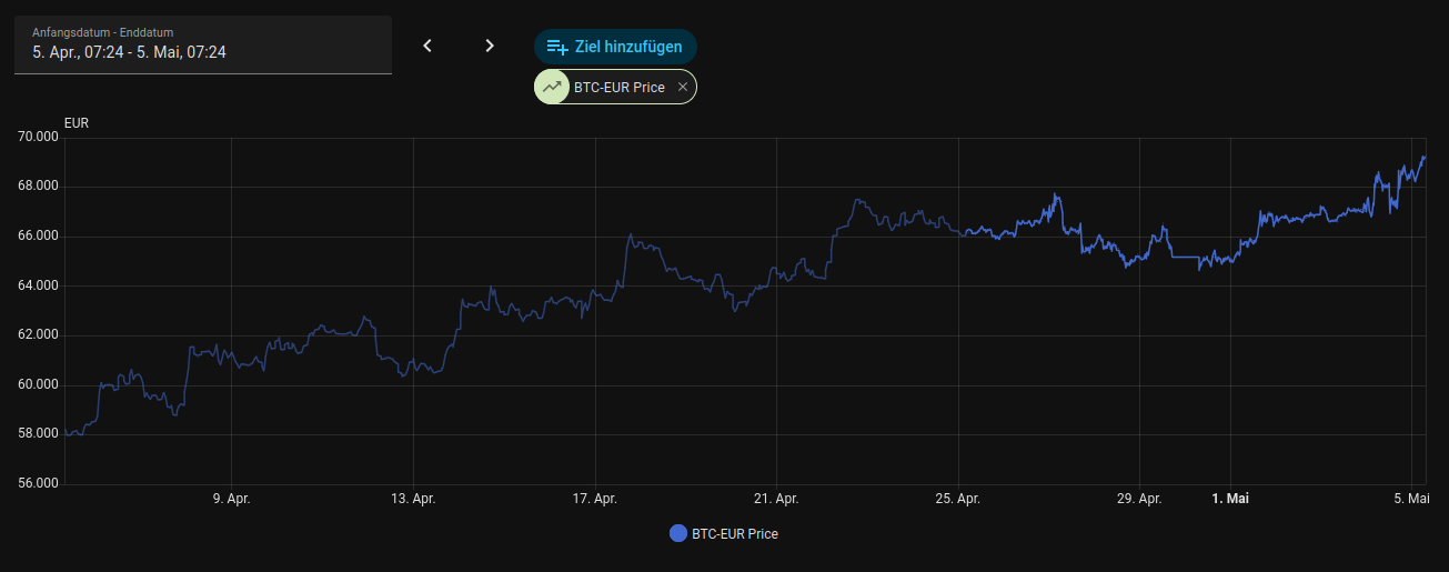

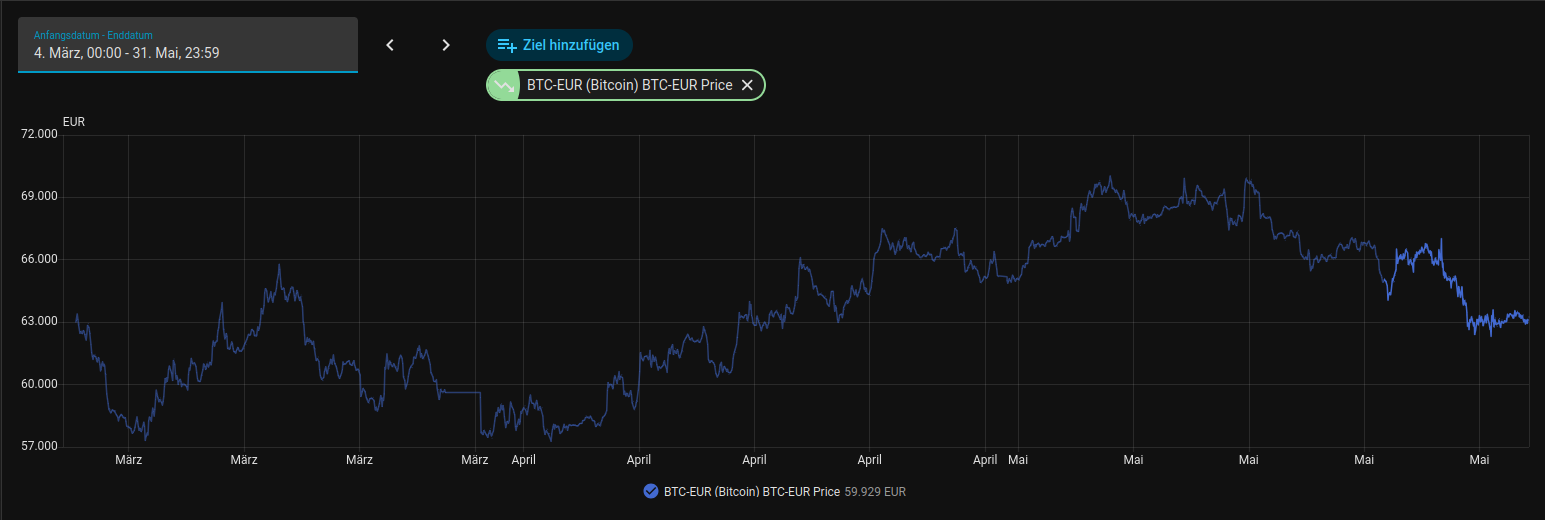

Hier noch eine Grafik des BitCoin Kurs der letzten 30 Tage! Vor zwei Monate war er noch um die € 55.000,- 1 BTC jetzt sind wir bei fast € 70.000,- angekommen! Mal sehen wie lange er noch steigt und es dann wieder abwärts geht! :smiley:

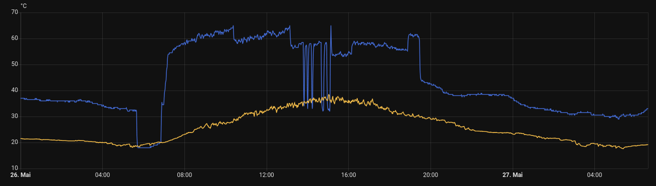

Wir haben seit einigen Tagen schon wieder außen Temperaturen von um die 37°C und der Miner ist zur Zeit im CarPort aufgebaut und wird über den großen Rohrlüfter der in der Std 1500m³ Luft durchbringt gekühlt. Da die Umgebungstemperaturen schon wieder so hoch sind, habe ich jetzt zwei Problem.
  1. Die Leistung des Miner ist Tagsüber wenn die PV Leistung vorhanden ist auf 2800W eingestellt, die kann er bis ca. um die Mittagszeit halten, dann reduziert er die Leistung, weil er den Miner nicht mehr unter die 80°C halten kann meist so auf 2200W und läuft so weiter bis zum Abend!
  2. Mein größeres Problem ist, das ich im CarPort mein Netzwerk per PowerLAN Adapter dort hin gebracht habe und der in der Mittagszeit dann so heiß wird, dass er sich immer wieder aufhängt und dadurch das Netzwerk ausfällt und der Miner dann anfängt sich ein und auszuschalten!
Fazit:
Kühlung ist das A & O beim Betrieb eines Miner, wenn die nicht zu 100% stabil und gut funktioniert, hat man Probleme!
Werde für das Kühlproblem den Miner in ein Ölbad geben, über das er dann gekühlt wird und die Abwärme davon wird dann in Zukunft für die BWWP und den Pufferspeicher der Heizung verwendet!
Damit kann ich dann das Netzwerkproblem beseitigen, weil er wieder in den Keller kommt und dort ein stabiles Netzwerk ist und dann hoffe ich auch das Kühlproblem beseitigst ist!
Hier noch eine Grafik wo man sehen kann, die Außentemperatur wie sie ansteigt und die Minertemperartur in blau und wo der Miner dann um ca. 14:00 Uhr anfängt auszufallen weil der PowerLAN Adapter überhitzt! Das war in den letzten Tagen immer so um diese Zeit!

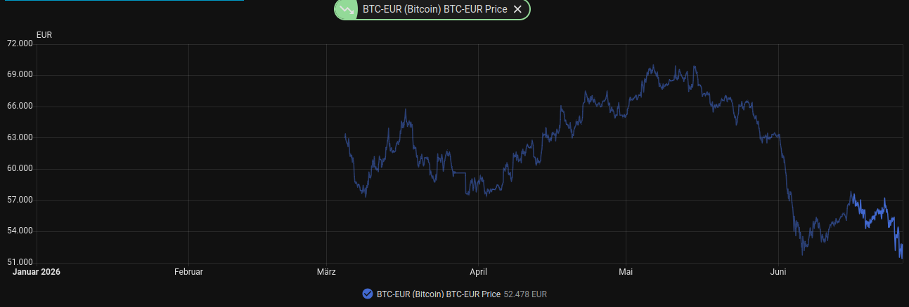

Hier mal eine Grafik wie schnell es gehen kann wenn der BTC in den Keller fällt und der Erwirtschaftet Ertrag mit. Zur Zeit habe ich 130,- erwirtschaftet mit dem aktuellen BTC Kurs von 52.544 EUR und wenn der höchst stand den ich gehabt habe noch wäre, hätte ich einen Ertrag von ca. 170.- So schnell kann sich die Amortisation des Invest wieder verzöger das es Gewinn macht. :smiley:
