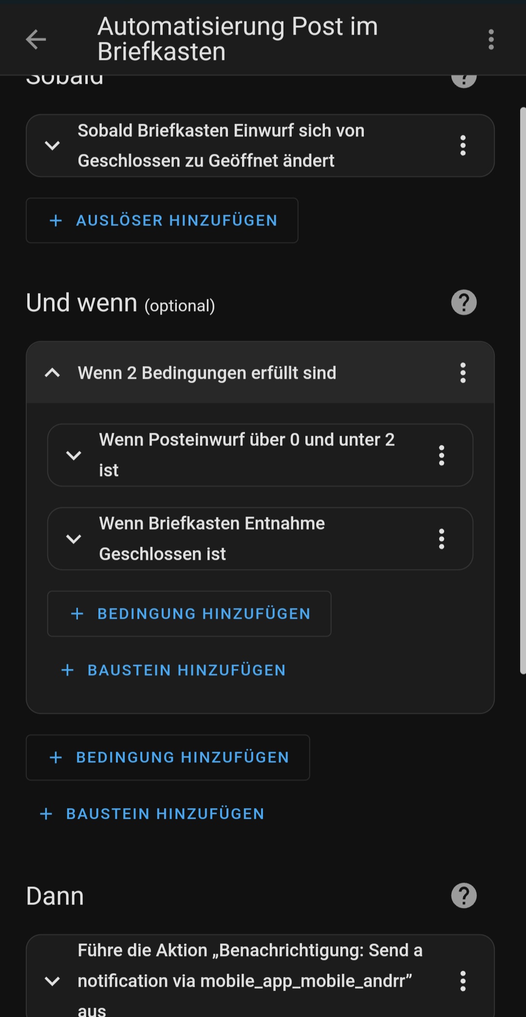

Du kannst in der Automation die Bedingung hinterlegen, dass die Meldung nur kommt, wenn der Zähler größer 0 und kleiner 2 gesendet wird. Wenn du den Briefkasten geleert hast, setze die Zähler wieder auf 0

Ich sitzte gerade vor meiner Automatisierung und weiß nicht wo ich diese Bedingung einbauen soll.
Wenn der Zähler größer 0 und kleiner 2, also erst wenn 1x geöffnet wurde soll welche Meldung kommen? Und wo zählt denn was mit?

Keine Panik… DU kannst dir für die Entitäten einen Helfer als Zähler erstellen und den nimmst du unter Bedingung mit in die Automatisierung.

Ja, du musst mitzählen und daraus die Bedingung ableiten da sonst jedesmal, wenn der Briefeinwurf geöffnet wird die Nachricht ausgelöst wird.

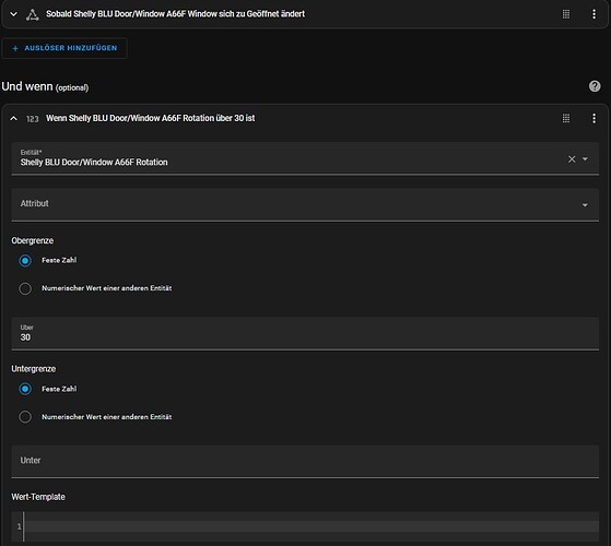

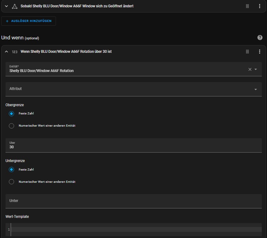

Habe es als Bedingung wie auf dem Bild versucht und auch bei Action mit Wenn-Dann.
Da passiert dann gar nichts mehr. Schade, schade. Hätte mir das ganz anders vorgestellt.
Aber was solls, dann bleibt es eben nur bei „Die Post ist da“ mit dem einen Trigger wenn die Klappe geöffnet wird.
Welchen Wert zeigt den der Neigungssensor, wenn Du die Klappe vorne öffnest und welchen, wenn der Briefkasten geschlossen ist?
Bei geschlossener Klappe 0,0° und bei ganz geöffneter Klappe 63,7°.
Du hast die Bedingung mit dem Winkel bei „Und wenn“ eingetragen. Die Automatisierung funktioniert dann nur noch, wenn denn der Fenster Kontakt geöffnet wird und die Klappe über 30° geöffnet ist. Die Bedingungen müssen beide Zeitgleich wahr sein.
Mein Ansatz wäre 2 getrennte Automationen und nur 1 Helfer.
Automation 1:
Wenn Kasten oben auf, dann Post ist da =an
Automation 3
Wenn Neigungssensor über 30° dann Post ist da = aus
Prinzipiell geht es auch mit einer Automation. Dann brauchst Du 2 Trigger, musst jedem Trigger eine ID geben und im dann Block mit Optionen arbeiten.
