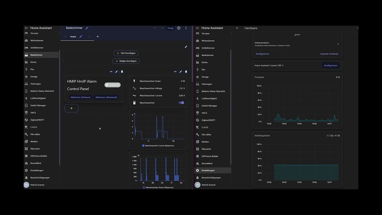

EDIT : https://youtu.be/Ne6s_GFkP7k
zeigt das problem in einem video

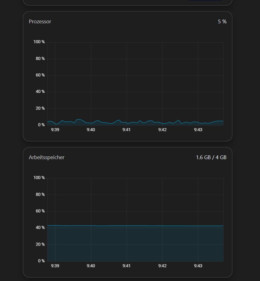

Ok dann wird das deinen Bremse sein! Wenn du auch noch 3 Kameras die im Auto Modus laufen gibt, da ist dein System überlastet! Schau mal die Systemauslastung an was dein HA hat!
Kannst mal schauen was die hohe Last verursacht und dann mal die App deaktivieren und schauen ob es besser wird! Mit der Hardware sind schon mehrere die ein Problem mit der Last haben!

Gehe einfach mal unter Einstellungen → System → Hardware da kannst du dir dann die Last ansehen!
Ich habe hier 2% CPU Last und RAM Speicher sind von 4GB 1,2GB in Verwendung

ich versuche mal die auslastung einzugrenzen - irgendwie ne history für prozesse und speicher anlegen - bisher ist sowas aber im logfile noch nicht aufgefallen - ich melde mich in später nochmal - wenn ich ein paar valide daten zur hand habe
ist bei mir “live” ebenfals so
Dann mach mal ein zweites Fenster auf, wo du mit der Bearbeitung anfängst und dann beobachte mal die Lasten!
hier mal ein youtube link in dem ich in einem video das problem mal zeige
p.s ich hab das zum ersten Mal gemacht , sorry
Habe mir dein Video angeschaut, so wie es aussieht beleibt die Last relativ konstant, hast du noch ein anders Gerät mit dem du testen könntest, ob da auch das selbe verhalten ist? Kann mal ruhig auch der selbe Browser sein! Wie ist das Verhalten wenn du über die HA App vom Handy darauf zugreifst?
Ist echt ein komisches Verhalten, die Auslastung des Green ist völlig Okay, möglich das deine HDD im Green Lesefehler hat, wäre aber auch möglich das dein Browser was hat.
