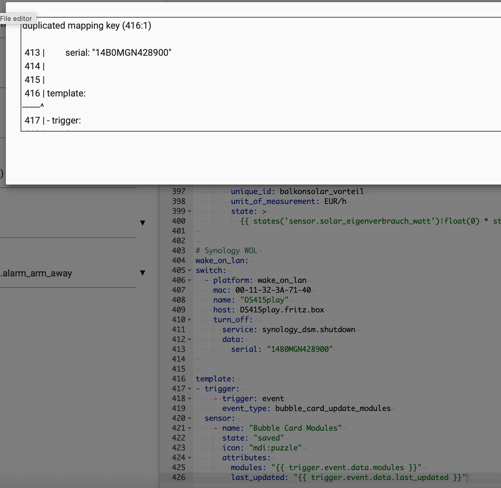

Ich wollte gerne die neuen Module in der Bubbel Card nutzen und soll dann den unten angefügten Code in die Config eintragen aber schon der Code führt zu Fehler Meldung.
Kann das daran liegen das ich eine seperate Senor.yaml Datei habe? Und wie muss der Code geändert werden das es doch geht.

An der Einrückung wird es nicht liegen, sieht bei mir genau so aus wie bei @Kirsten
Das erste trigger „s“ am Ende?
template:
- triggers:
    - trigger: event
Stehe gerade vor genau dem gleichen Problem. Wenn ich den Code aus der Dokumentation der Bubble card 3.0 in der config.yml eingebe schmeißt er eine Fehlermeldung raus. Habs an 3-4 verschiedenen Stellen probiert, leider ohne Erfolg.
@caplio
Nein, daran sollte es auch nicht liegen
@steffen81
Du nutzt template schon mal weiter oben. Template darf nur 1x sein stehen, setzt den Code also unters 1. template.

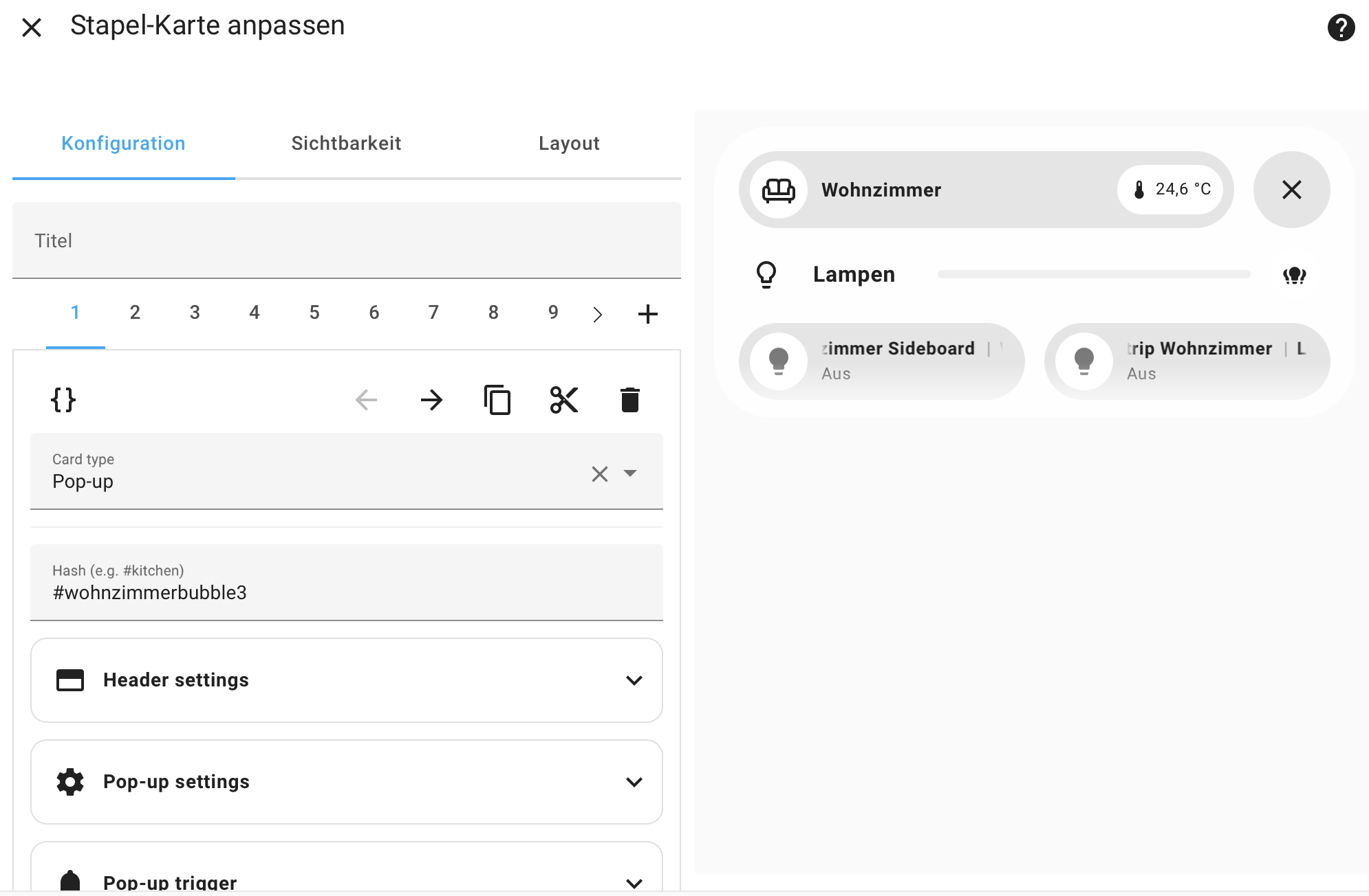

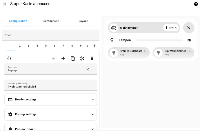

Wenn ich die Karten nun editieren will, sehe ich im Stapel nur noch die ersten 3 von 10 installierten Modulen.
So sieht das aus:
Immer wenn ich auf die einzelnen Zahlen klicke um zu bearbeiten kommt die Meldung „Module installed succesfully“
Wie krieg ich das wieder weg? Habe 2 Tage Arbeit in den Aufbau gesteckt und kann es jetzt nicht weiter anpassen
Kann ich den Bereich „Modules“ irgendwie wieder deinstallieren? Vorher ging ja alles ohne Fehler. Man sollte halt nicht an der config.yaml rumspielen.

Also ich habe bei mir den Teil so eingefügt und läuft, wenn ich Kirsten sein Beispiel bei mir einfüge, an der selben Stelle in der config.yaml, dann erhalte ich einen Fehler und das liegt an der Einrückung.
Aber der Hinweis alles unter template: einzufügen hätte ich auch noch schreiben können. Das habe ich bei mir auch so gemacht, weil danach ja noch ein paar Sensoren folgen und template nur am Anfang der Sensorreihe steht.

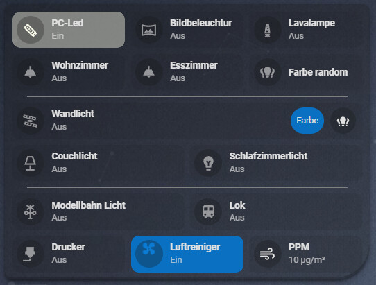

@steffen81 ich nutze die type: custom:stack-in-card um die Bubble Cards in einer Card zu vereinen. So sieht mein erster Testaufbau aus:

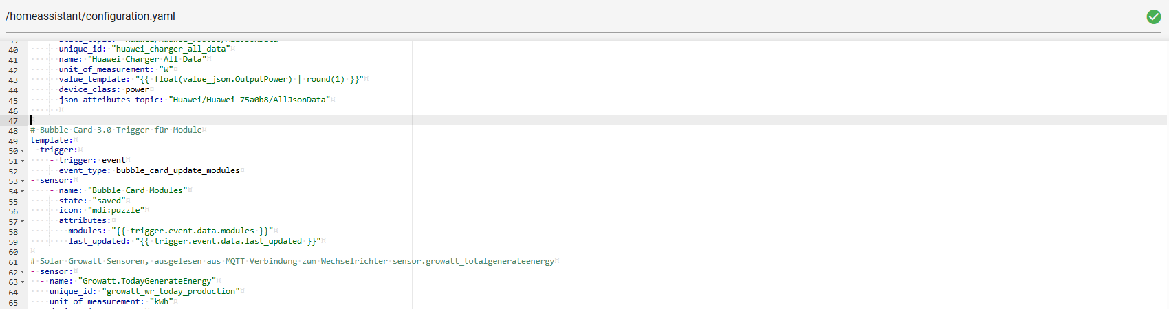

ich habe es hinbekommen. Ich habe auch noch eine Tamplate.yaml und da habe ich diesen CODE eingefügt:

Dann ist meine Aussage immer noch korrekt, wie bereits zum Anfang geschrieben war die Einrückung entscheidend, damit der Code in deiner template.yaml funktioniert.

Ich vermute eher, der Fehler lag darin, dass es eine template.yaml gab, d.h. den Eintrag template gab es schon mal in der configuration.yaml und war somit duplicated.
Nur wenn keine Fehlermeldung gepostet wird, endet es immer in einem heiteren Rätsel raten.
Das ist richtig, aber wie schon mehrfach geschrieben, habe ich beim bloßen kopieren des Codes von Kirsten, bei mir zum Test, ebenfalls Fehler erhalten. Dann habe ich die Einrückung korrigiert und es funktionierte. Das er nun noch die Template Sensoren ausgelagert hat, wusste ja vorher keiner.
Es gab also zwei Fehler, Einrückung und doppelte Eintragung. :slight_smile:
